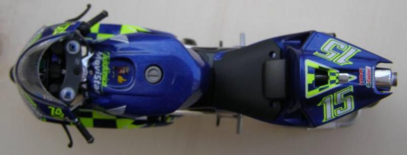

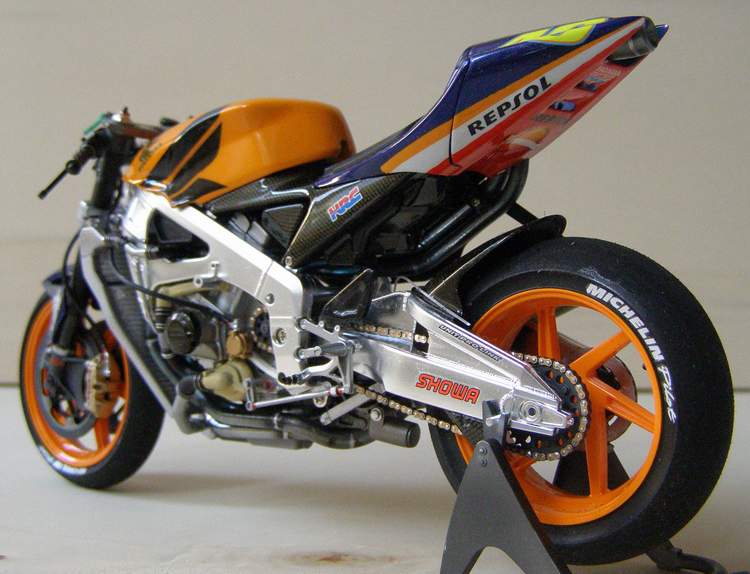

Visto che la mia vecchia gallery è "andata" ne rifaccio una nuova se riesco un pò più ordinata....
Iniziamo con le rc 211 v le mie preferite grazie alle numerossime modifiche e aggiunte che si possono fare..
Questa è l' ultima nata, ho toppato il "barcone" sotto non si chiude sul fianco sx, probabilmente era meglio lasciarlo in due pezzi e incollarlo una volta montato sulla moto...

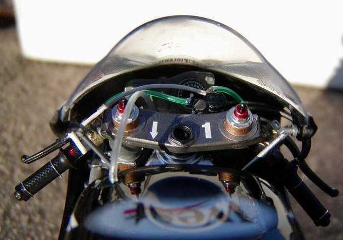

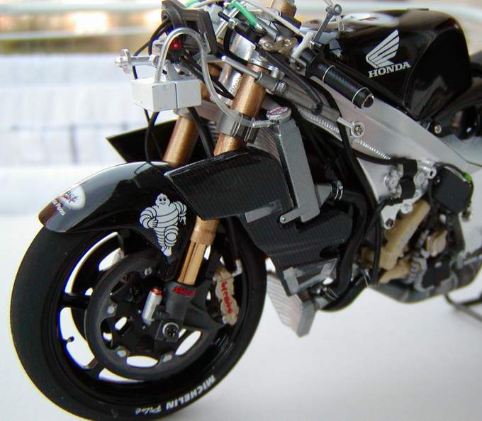

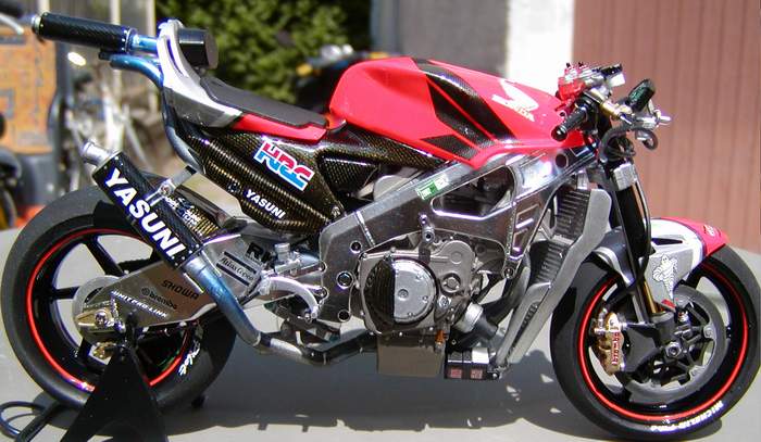

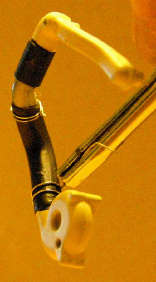

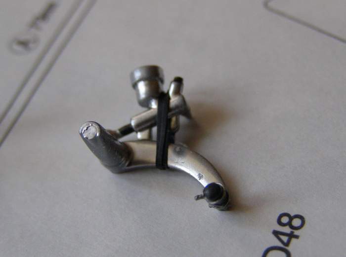

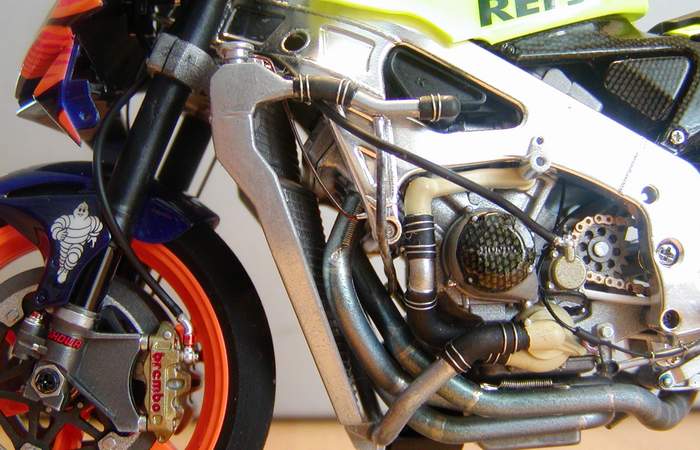

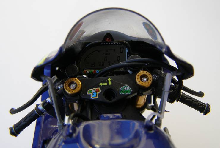

Smile Modifiche..

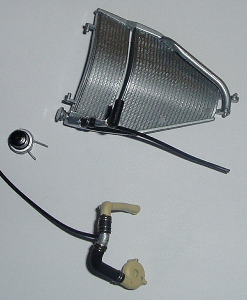

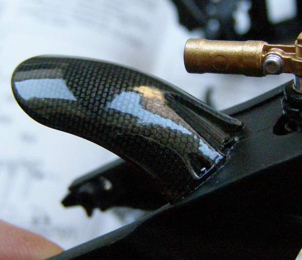

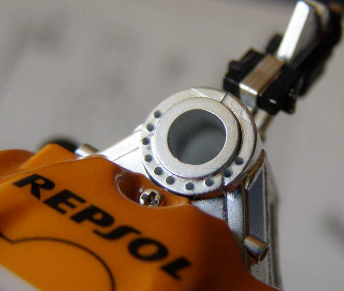

Qui invece le varie aggiunte.. su questa non mi sono troppo sprecato, perchè molte aggiunte che facevo sulle altre RC non mi piacevano come le facevo..
Nelle foto, i fori sotto il cannotto di sterzo, lo sfiato che esce sul forcellone post., l' elastico sul pedale freno post., i tubicini sul manubrio, i filetti sui tubi motore, pignone e corona forati, aggiunti i tubi che vanno al filtro olio, paracatena sotto il pignone e il sensore o astina sulla forcella ant. dx
Davide New Gallery-pb113521.jpg   Davide New Gallery-pb113519.jpg   Davide New Gallery-pb113517.jpg
Davide New Gallery-pb113515.jpg   Davide New Gallery-p4212608.jpg   Davide New Gallery-pb113521b.jpg

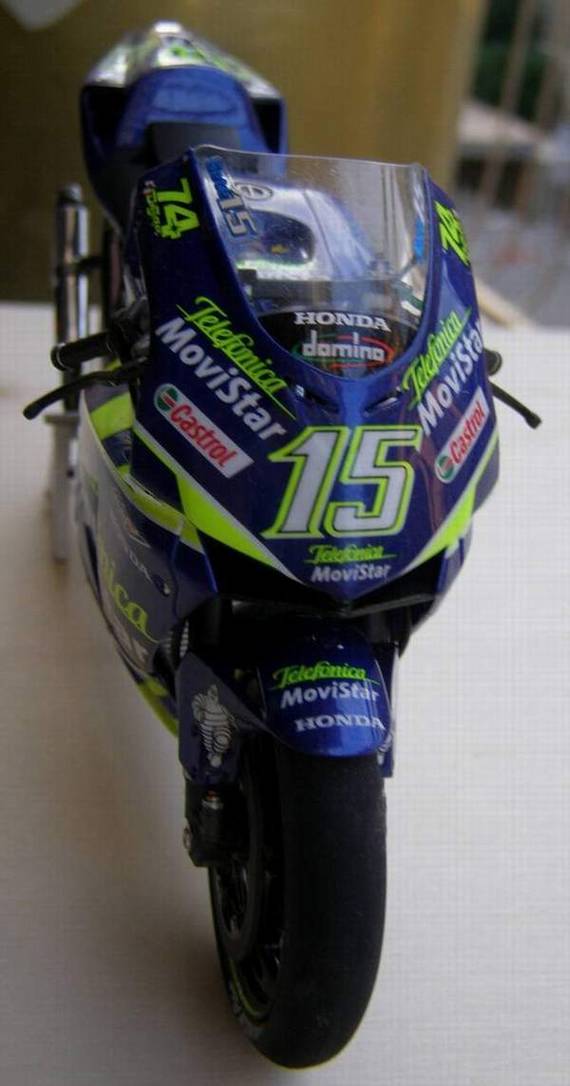

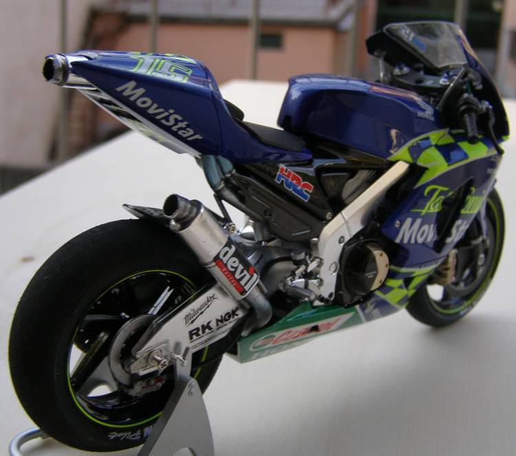

Smile Rc 211 v Movistar
Questa fà la sua bella figura nella vetrina, ma mi è venuta un pò male, decals rotte, e silenziatori non proprio esemplari per pulizia. Oltre alle varie modifiche come la rc di Rossi, su questa ho aperto i silenziatori col trapanino, messo la retina all' interno (un piccolo foglietto di carta fotografica con stampato un fondino grigio e dei puntini neri), e ricostruito i beccucci del finale con una cannuccia. Infine i silenziatori sono rivestiti in domopack..

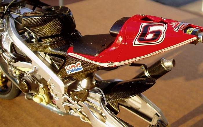

Smile Rc 211 v Valencia
Stesse modifiche delle altre con in più l' antennino sul cupolino, e come su tutti i miei modelli (escluso i primi) l' effetto carbonio è fatto tutto con la retina e l' aerografo.
Il cerchio posteriore era montato alla rovescia ma nessuno se nè accorto....adesso è dritto :-)

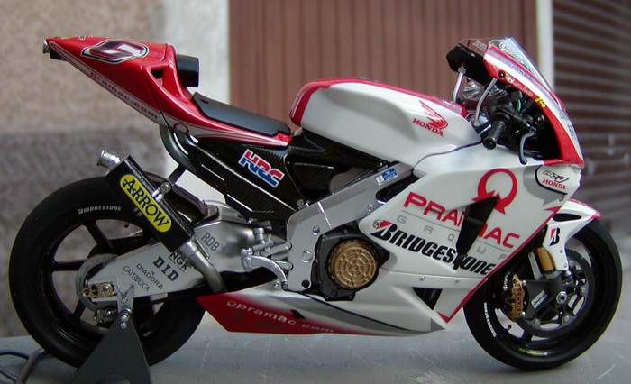

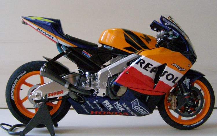

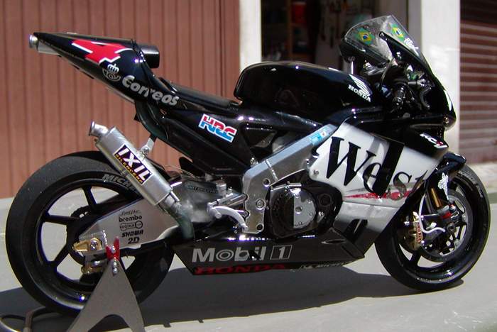

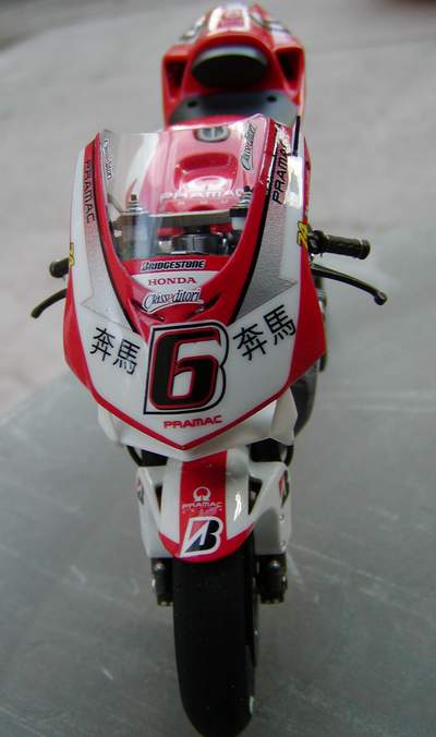

predefinito Rc 211 v respol, pramac, west

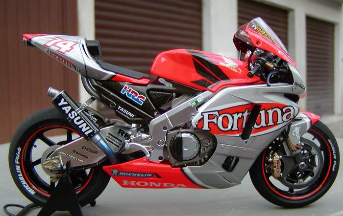

come per le altre..... solo nella west c'è in più il carterino paramotore bianco fatto da Freon

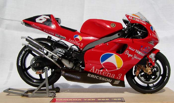

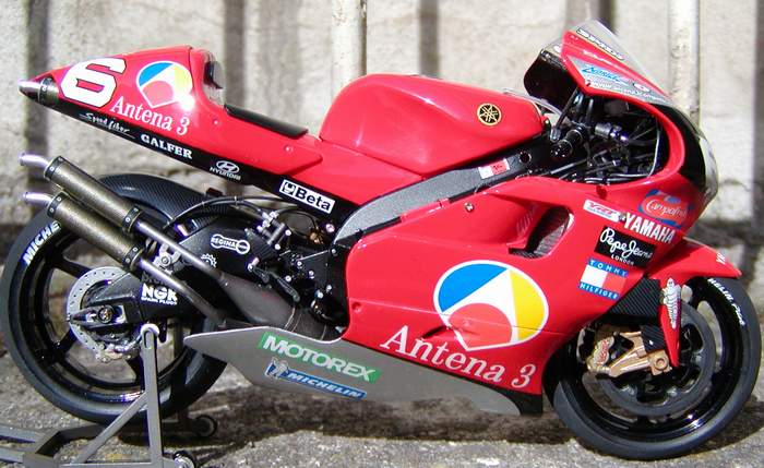

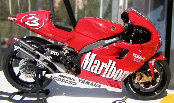

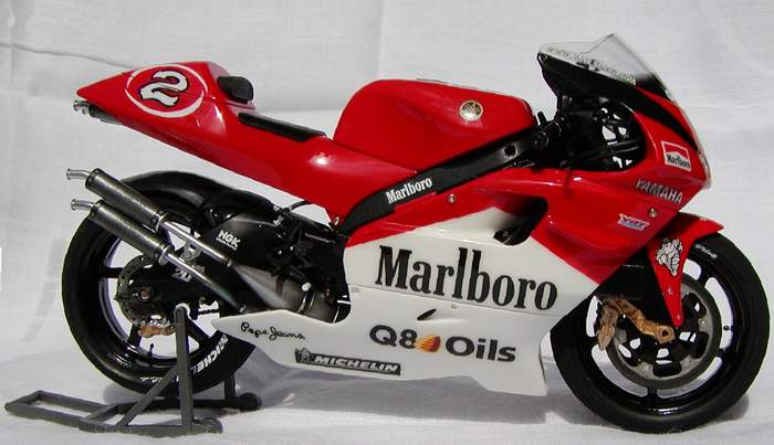

Smile Yamaha Yzr 500

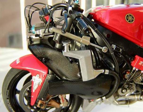

Un pò di yamahine...

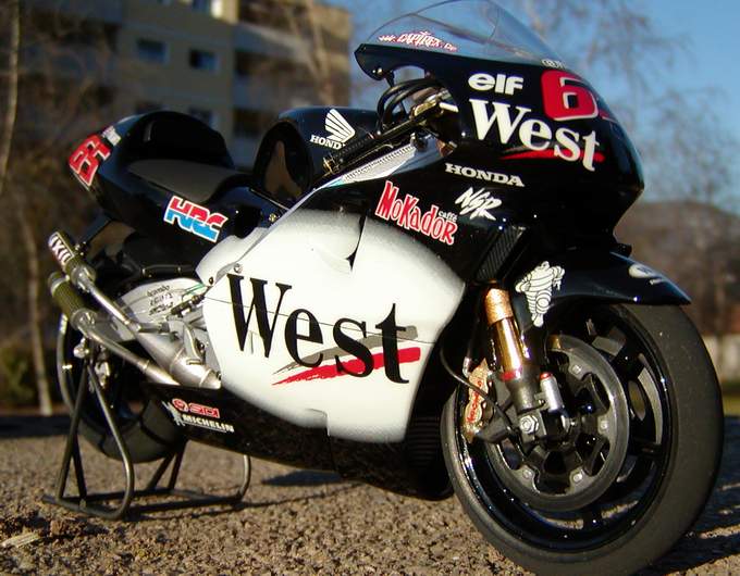

Smile Nsr 500 West
Questa è la mia migliore nsr...

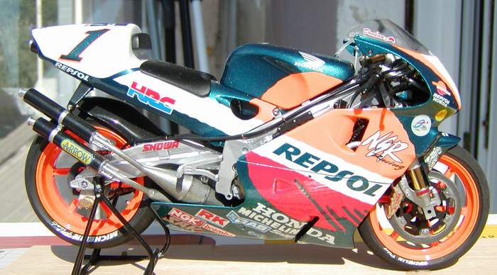

Smile Altre Nsr 500
Manca la foto della "nastro Azzurro" che farò al più presto...

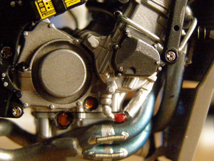

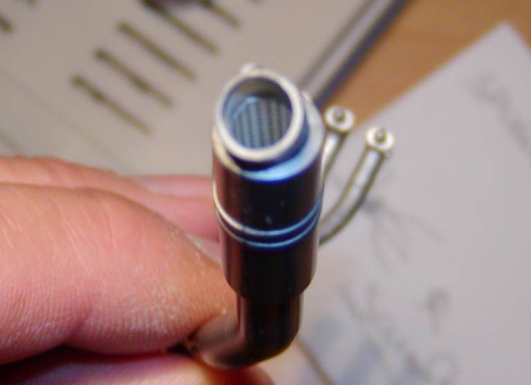

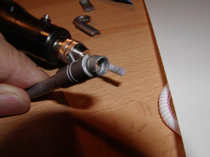

Smile Yamaha M1 Spiderman
Un casino, questa moto con tutte le sue decals che non combaciavano è stata un vero casino.. Lo scarico è stato allargato e nel silenziatore messa la "trama", aggiunti alcuni tubi al motore, molle sugli scarichi , sfiati sul serbatoio, filetti sulle manopole e il tubo sotto il codone.

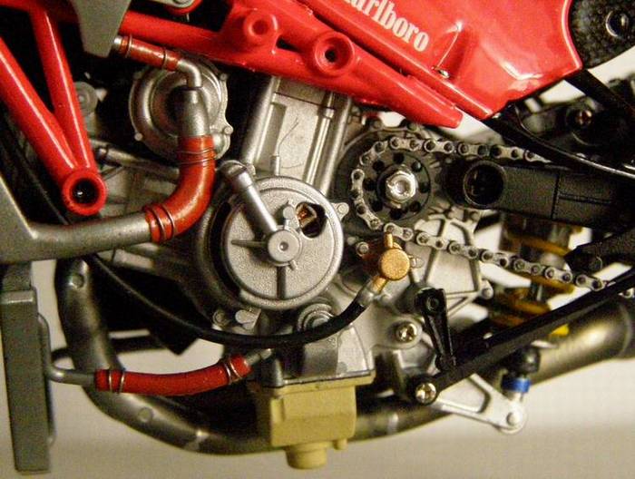

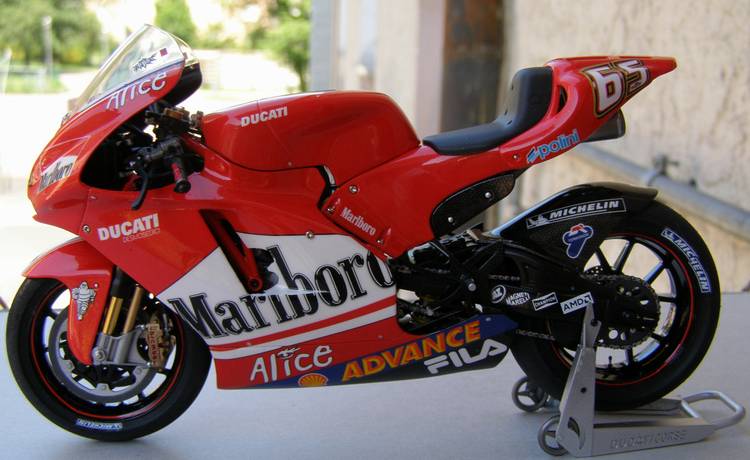

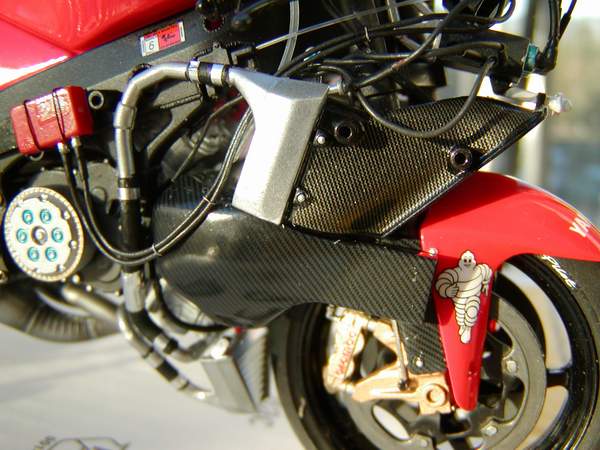

Smile Ducati D16
Desmosedici ufficiale Capirossi...

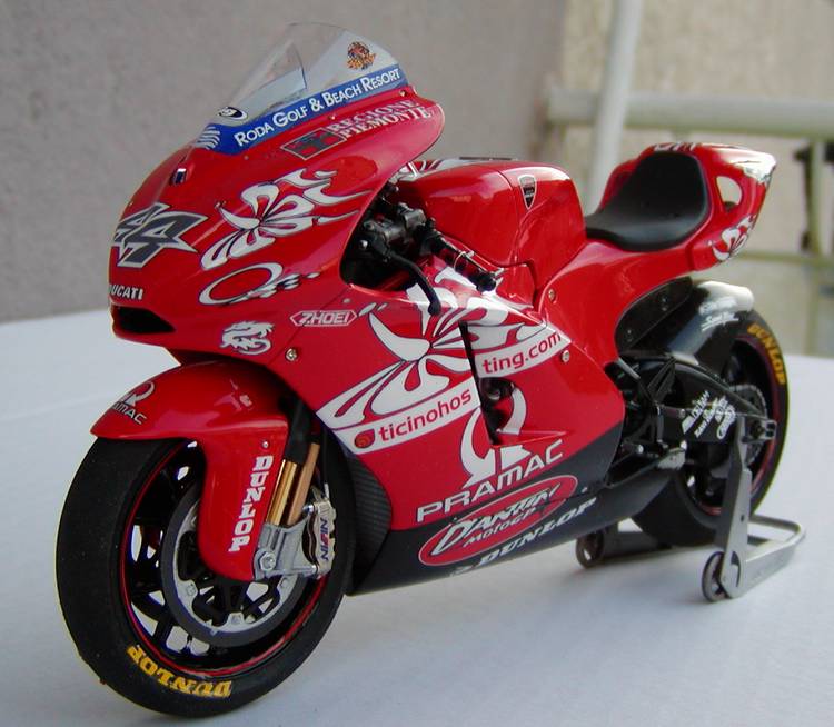

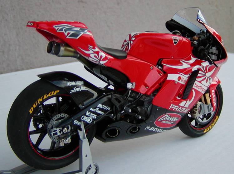

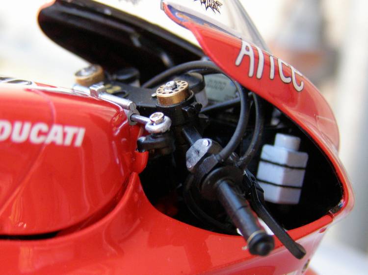

Smile Ducati pramac
la mia prima Desmosedici... solito effetto fibra fatto con aerografo, e "oro lamina" sugli steli della forcella ant.

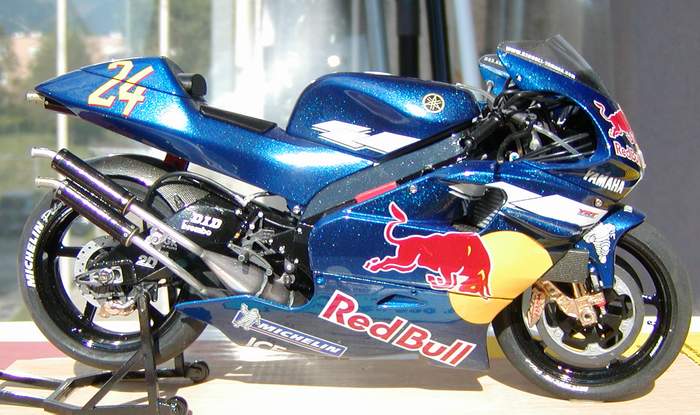

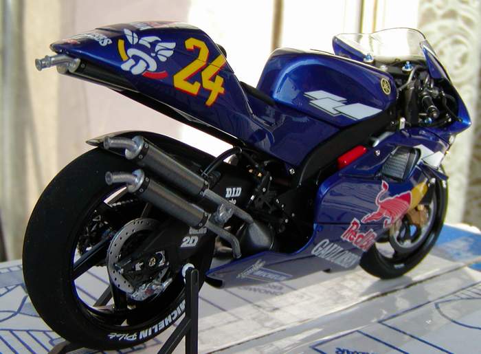

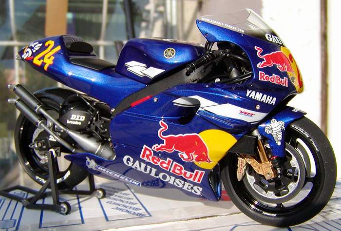

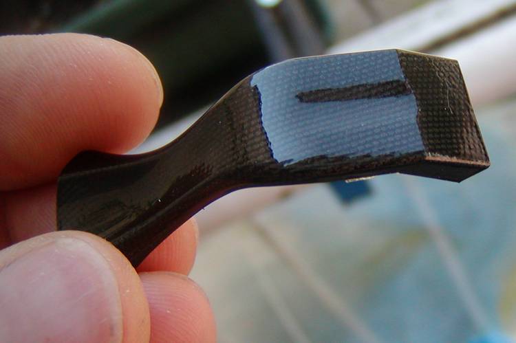

Registrato dal: Sep 2002
residenza: Via Alessandria Bolzano Italia
Messaggi: 1,193
davidelup è un newbie...

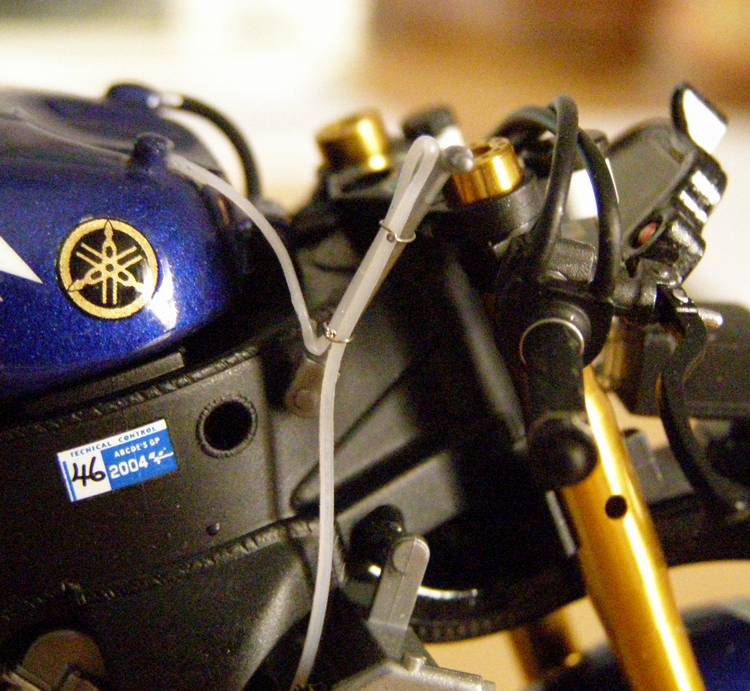

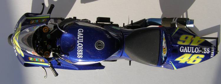

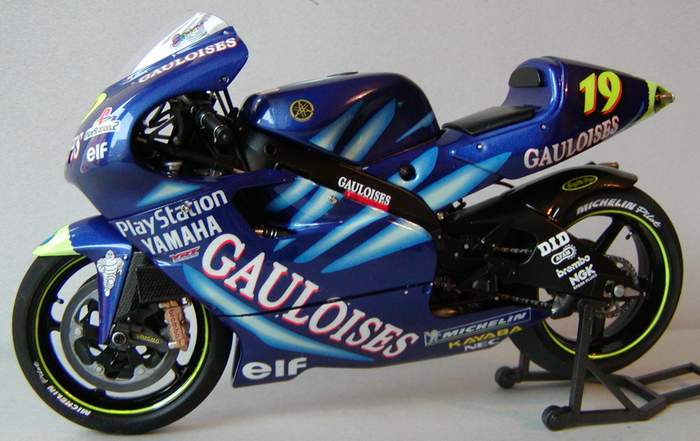

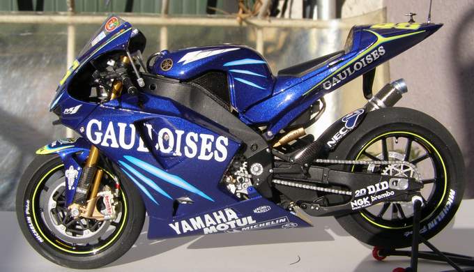

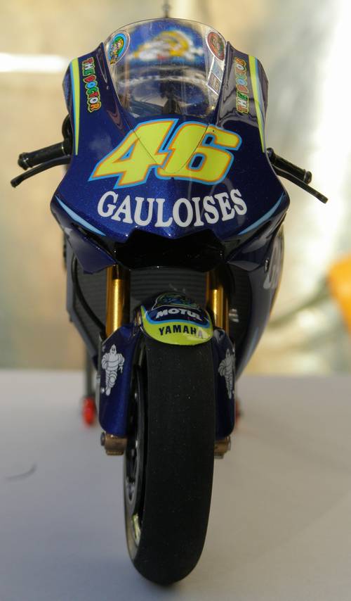

predefinito Yamaha M1 Gauloises
Su questa ho addirittura usato il kit forcelle e antenne :-) - Poi lo scarico allargato e con trama all' interno, tutta la fibra fatta con l' aerografo, un pò di tubi che fanno il giro del motore e qualche filetto, e i tubicini sul serbatoio.
Davide New Gallery-p3262466.jpg   Davide New Gallery-p3242450.jpg   Davide New Gallery-p3262477.jpg
Davide New Gallery-p3242451.jpg   Davide New Gallery-p3262474.jpg   Davide New Gallery-p3242465.jpg
Davide New Gallery-p3242452.jpg   Davide New Gallery-p3242462.jpg   Davide New Gallery-p1102230.jpg
Davide New Gallery-p1182252.jpg   Davide New Gallery-p1182255.jpg   Davide New Gallery-p1212261.jpg
Davide New Gallery-p1212264.jpg   Davide New Gallery-p3242455.jpg   Davide New Gallery-p5030532.jpg
Davide New Gallery-pa110012.jpg   Davide New Gallery-p5040540.jpg   Davide New Gallery-pa110018.jpg
Ultima modifica di davidelup; 30-11-08 a 08:03 PM

Complimenti!! La vernice è di un lucido spettacolare!! Quale usi?

Lucido bicomponente da carrozziere.. Uso solo lacca e catalizzatore, non metto il diluente perchè altrimenti le decals fanno una brutta fine... Anche così comunque è meglio dare prima una passatina leggera. Io amo il rischio :-) e dò subito una bella mano, poi carteggio per togliere lo scalino delle decals e poi ultima mano di lucido. Se il catalizzatore è nuovo è come acqua quindi la lacca dall' aerografo esce che è un piacere.. Una sola volta mi si sono alzate e col dito le ho "rischiacciate" sul pezzo... Una volta asciutto il pezzo è bastato carteggiarlo ed è venuto perfetto.
