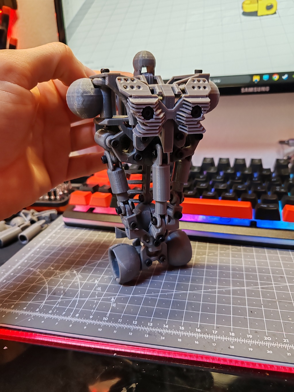

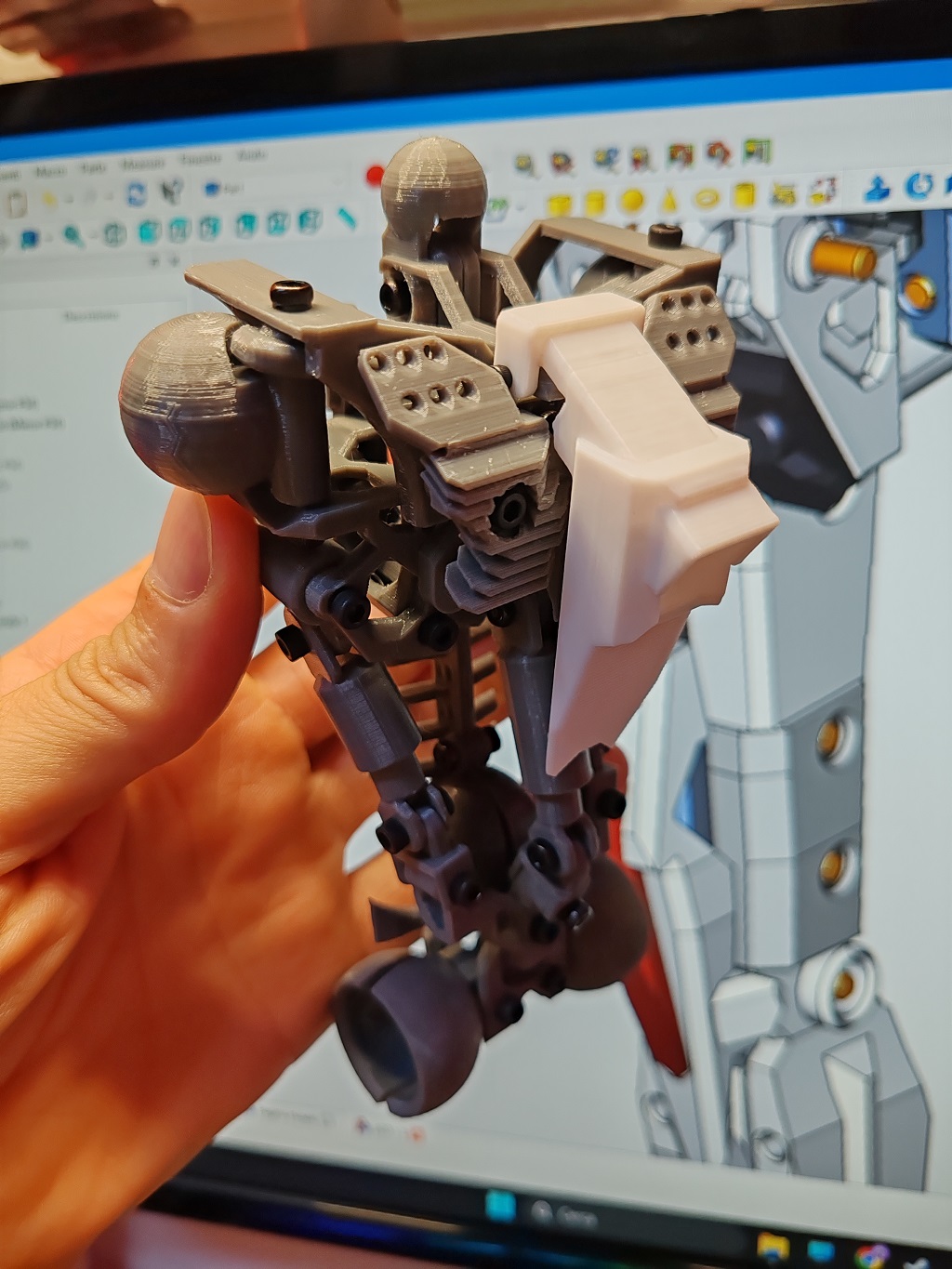

Ma è proprio necessario che le sfere degli snodi siano così massicce? Perché non adatti sfere di acciaio di diametro consono (più piccolo, ovviamente)? Avresti scorrevolezze maggiori e meno possibilità di crepare il giunto a causa di impuntamento.

Guarda, ci avevo pensato. Poi invece ho optato per sfere grandi per avere maggiore mobilità (sfere più piccole hanno meno "corsa").... Per il discorso scorrevolezza hai ragione ma a me serve facciano attrito. Cioè devono potersi muovere ma devono poi rimanere bloccate nella posizione che gli do. In questo la stampa a filo mi aiuta, stampando a layer di 0.2 crea quella zigrinatura che rende le sfere mobili ma blocca ili in posa

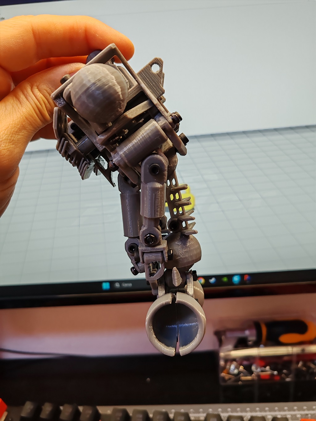

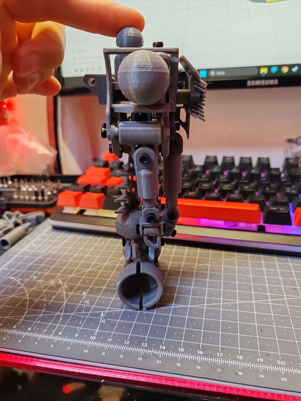

Cmq ho fatto la modifica che pensavo... Ho eliminato un elemento a sfera della schiena, ora è un pochino più armoniosa, accorciato i martinetti e modificato leggermente l'attacco. Direi che rispetto a prima è decisamente più proporzionato. Faccio anche prove di torsione del Busto e direi che funziona alla grande. Ottimo si va avanti

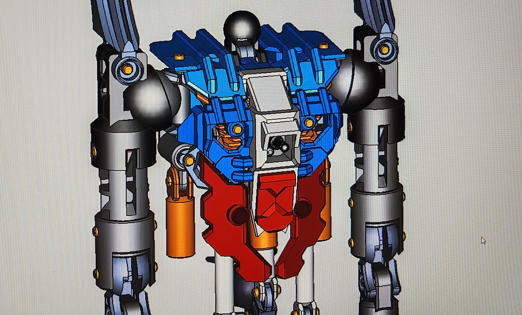

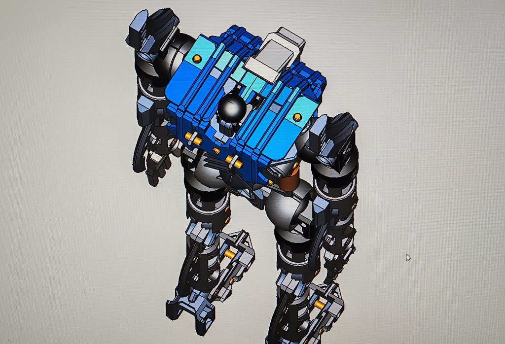

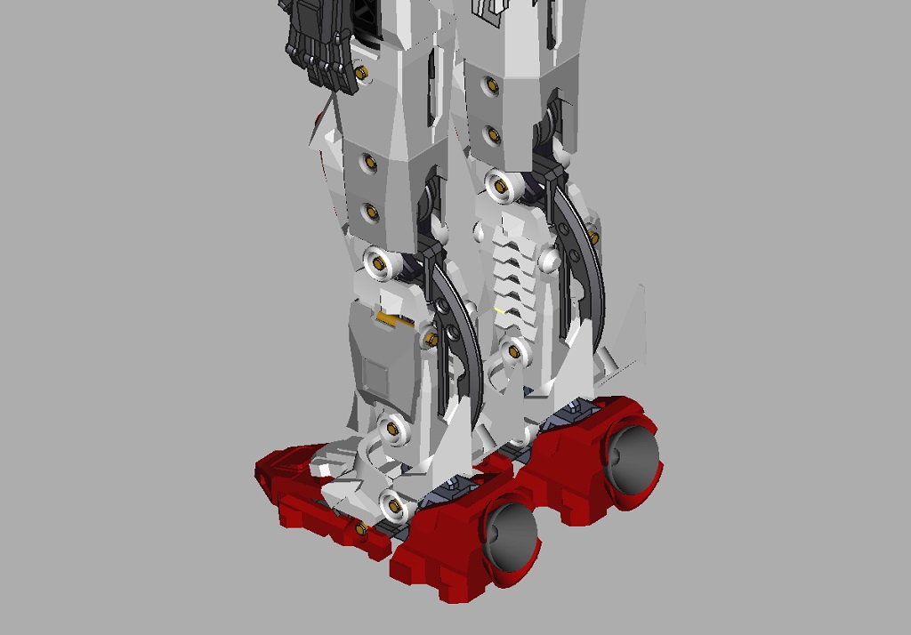

E allora beccatevi questo aggiornamento. Inizio a disegnare l'armatura sopra allo scheletro, con un design e uno stile di chiara ispirazione Gundam anche al momento sul color scheme. Poi i colori definitivi potrebbero cambiare eh...
Inviato con il mio REA-NX9 - Scarica l‘app del Forum di Modellismo.net

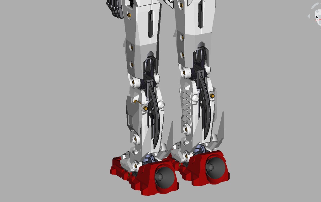

Continuo a disegnare l'armatura. Tutti pezzi singoli che dovranno chiaramente muoversi insieme allo scheletro.... Speriamo

Ok. Proviamo a stampare qualcosa..... Direi che calza a pennello

dopo aver riprogettato alcune articolazioni che erano un pochino deboli, mi sono messo a lavorare sullo shield delle gambe.... ecco il risultato
