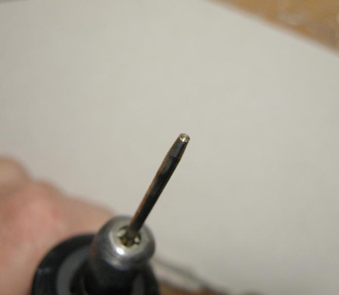

... per prima cosa ci si deve preparare una fustella capace di riprodurre il nostro rivetto, per fare questo utilizzeremo una porzione di tondino di ottone pieno, di diametro decisamente superiore a quello del rivetto da riprodurre, lo si monta sul Dremel e con una lima si svasa la punta come in figura...
...poi si appiattisce la punta fino al diametro da riprodurre, quindi una volta ottenuta la nostra fustellina, la si monta su una comoda impugnatura, quella mia è da orafi, ma come suggerisce la seconda immagine si può benissimo ultilizzare un tappo con la testa in plastica nel modo in cui ho montato il bulino...

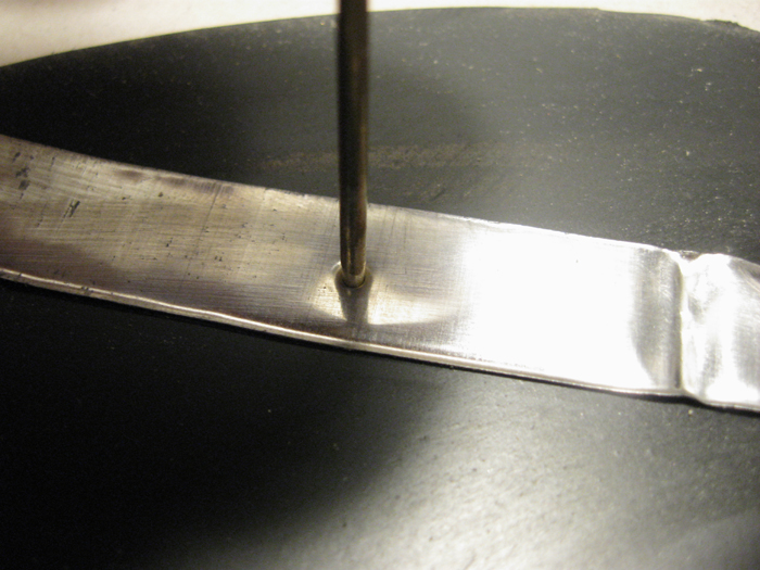

... a questo punto prendiamo il pezzo di gomma e ci adagiamo sopra il lamierino appiattendolo per bene su di essa, quindi appoggiamo la punta piatta della fustellina sul lamierino e facendo leggera forza pressiamo sul lamierino, forandolo...
...ecco che il nostro rivettino è pronto, basta cavolgerlo... per apprezzarlo un tutta la sua splendida bombatura ...
...imparato a fare il primo non ci resta che mitragliare il lamierino di fori ottenendo altrettanti rivettini...
