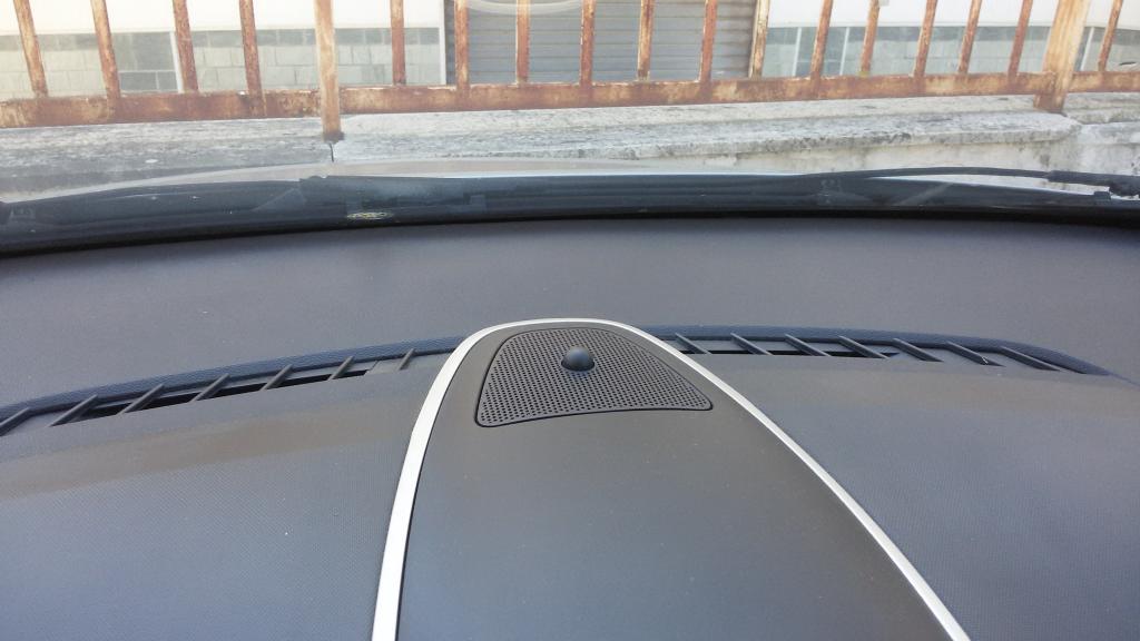

Ciao a tutti si puo spruzzare l'igenizzante per climatizzatori del auto (AREXONS IGENIZZANTE CLIMATIZZATORI PURI CLIMA 4135 | eBay) nei bocchettoni per spannare il parbrezza che sta nella foto?

Io ne ho comprato uno da poco ma non l'ho ancora usato...
Le istruzioni dicevano di spruzzarlo all'interno della macchina, consigliava nei tappetini ma penso si possa spruzzare anche da altre parti, chiudere la macchina e lasciare l'aria condizionata accesa con il riciclo dell'aria per 15 min circa se non sbaglio...

L'igienizzante serve a togliere tutti i residui dal climatizzatore e quindi gli odori ma non serve a spannare i vetri anche perché lascia una traccia sui vetri che crea aloni e macchie sul parabrezza

Non voglio spennare i vetri con l'igenizzante, ho chiesto se si può spruzzare nei bocchettoni per spennare i vetri che sta nella foto perché quando voglio spennare esce l'aria che puzza.

Si fai pure però segui le istruzioni alla lettera perché se ti respiri quella roba bene non fa ......

Forse è più conveniente cambiare il (o i) filtro del climatizzatore, magari il cattivo odore è causato dal filtro intasato/vecchio.

Anche,ma di solito l'odore proviene dalla morchia interna che si forma nelle bocchette e nei condotti,causata da batteri che si formano con la condensa ristagnante.
Per questo bisognerebbe utilizzare spesso il clima,inverno ed estate,per evitare che rimangano depositi per lungo tempo.
PS: in un forum specifico consigliano ogni tanto di accendere il clima per qualche minuto alla massima temperatura e velocità,per "spurgare" in qualche modo il tutto.Mai provato,ma lo farò,anche se nel mio l'odore compare per qualche secondo poi sparisce subito.
