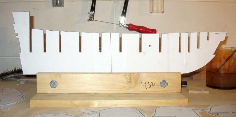

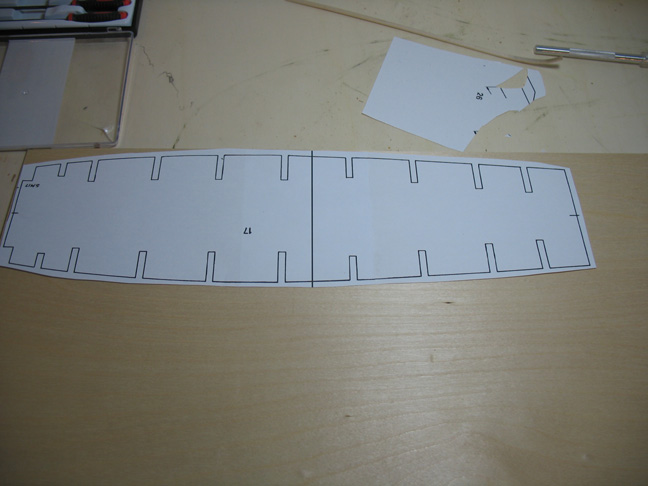

Ciao a tutti.
Eccomi qui anche io ad aprire il mio modesto cantiere o “WIP” come si usa dire da queste parti. Ho deciso di autocostruire il modello de La Couronne, e con l'aiuto del libro di Lusci e del forum spero di riuscire a portare a termine degnamente questa impresa.
Allego alcune foto del lavoro svolto fin ora.
La Couronne di robbj-ghiglia2.jpg   La Couronne di robbj-img_2234.jpg   La Couronne di robbj-img_2248.jpg
La Couronne di robbj-img_2263.jpg   La Couronne di robbj-img_2265.jpg   La Couronne di robbj-img_2269.jpg
La Couronne di robbj-img_2275.jpg   La Couronne di robbj-img_2285.jpg   La Couronne di robbj-img_2286.jpg

Complimenti per il wip, per l'acquisto e soprattutto per il modello scelto, ovviametne il mio giudizio sulla Couronne è un po' di parte. Seguirò con molto interesse il tuo wip.
Nel modello ho visto una cosa che mi lascia qualche dubbio. L'ultima ordinata della poppa montata a sbalzo non sono convinto che sia corretta. Dovrebbe essere montata inclinata andando a congiungersi con la precedente ordinata.
ciao

Originariamente inviata da marco21 Visualizza il messaggio
ciao
Ciao, grazie per i complimenti, riguardo all'ultima ordinata è vero, in molti modelli viene montata come dici tu, penso che dipenda dai piani di costruzione, in quelli di lusci infatti l'ordinata 13 bis è dritta e viene montata inclinata attaccata all'ordinata 13. Mentre in quelli che ho io viene montata staccata di 24 mm e si congiunge alla 13 con un arco che finisce appena sopra i quattro sabordi inferiori di poppa.
Metto una foto dei piani che forse si capisce meglio:
Probabilmente si doveva fare con un unico pezzo di legno di 24mm di spessore ma visto che comunque poi va listellata mi sembrava più facile ritagliare solo i profili e rifinire il tutto con i listelli, spero di non aver fatto una cavolata .
Metto un altra foto dai piani della poppa finita:
