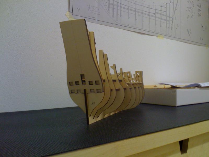

Originariamente inviata da HARLEY77 Visualizza il messaggio
ciao ragazzi sorge un piccolo dubbio:
posizionando l'ord 13 bis sulla 13 il problema che mi si pone è il seguente..
se rimango a filo dall'alto vado, con i sabordi di poppa, troppo in basso rispetto alla linea indicata nei piani di costruzione, ma se rimango a filo con la linea allora l'ordinata sporge di parecchio.
rimango a filo sotto accorciando l'ordinata o no?
allego foto per fare capire meglio il problema.
ciao! e come al solito grazie!
segui il consiglio di marco: metti l'ordinata a filo dei sabordi. La parte eccedente, se alla fine sarà realmente tale, potrai sempre limarla via: tieni presente che a poppa il fasciame è inclinato, dunque ci sta un rialzo.
Trink

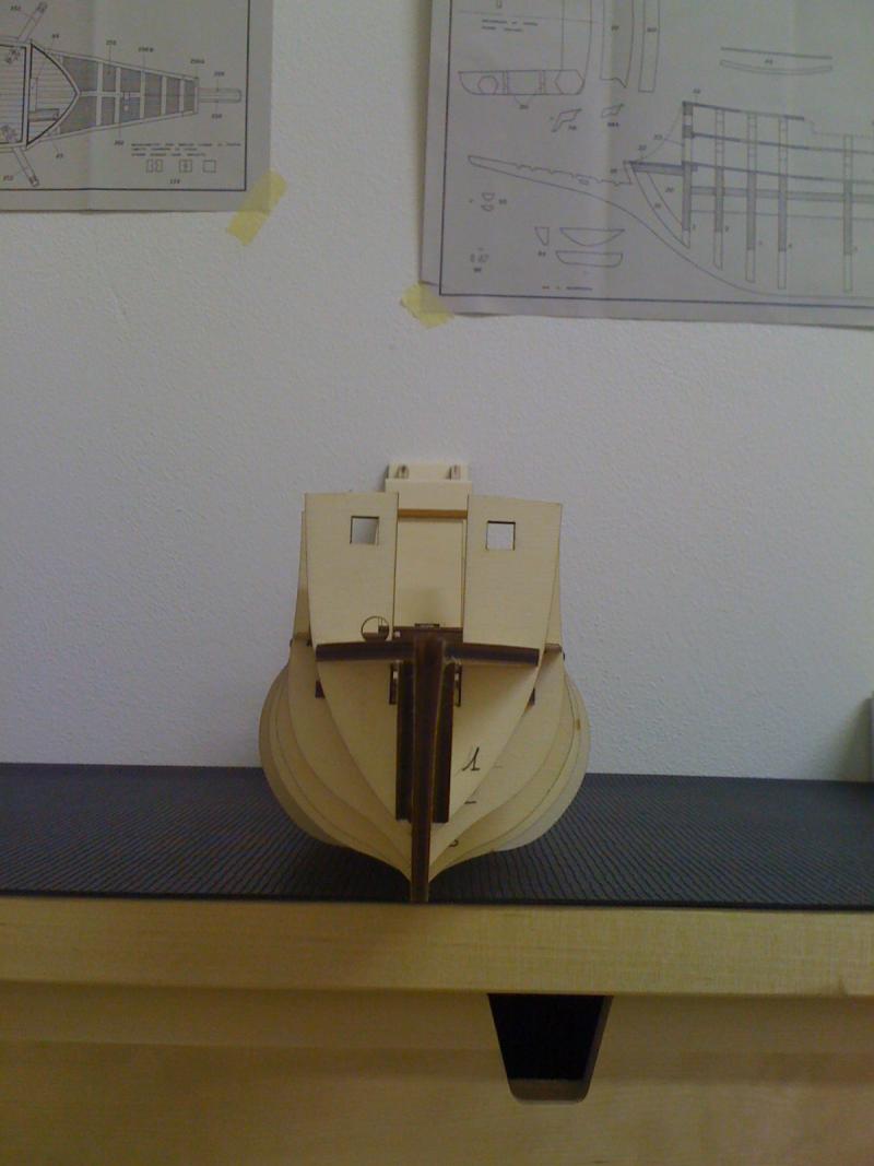

ciao ragazzi eccomi ancora qua per un altro dubbio sul mio wip.
nelle istruzioni mantua, che ho capito essere molto approssimative, mi viene detto di fare dei "mattoncini" di 6x6 nei quali, dopo avere eseguito i fori a diametri opportuni, inserire i due diversi tipi di cannoni...
ma questi fori non mi conviene farli dopo aver aperto tutti i sabordi in modo da essere perfettamente certo che i cannoni vengano al centro?
come al solito grazie in anticipo per gli aiuti!
Ciao Harley, come hai ben detto le istruzioni sono molto approssimative e lasciano il tempo che trovano, vanno usate giusto come linea guida.
Ritengo che la soluzione di fare i fori dopo aver aperto i sabordi sia la soluzione corretta.
Mauro

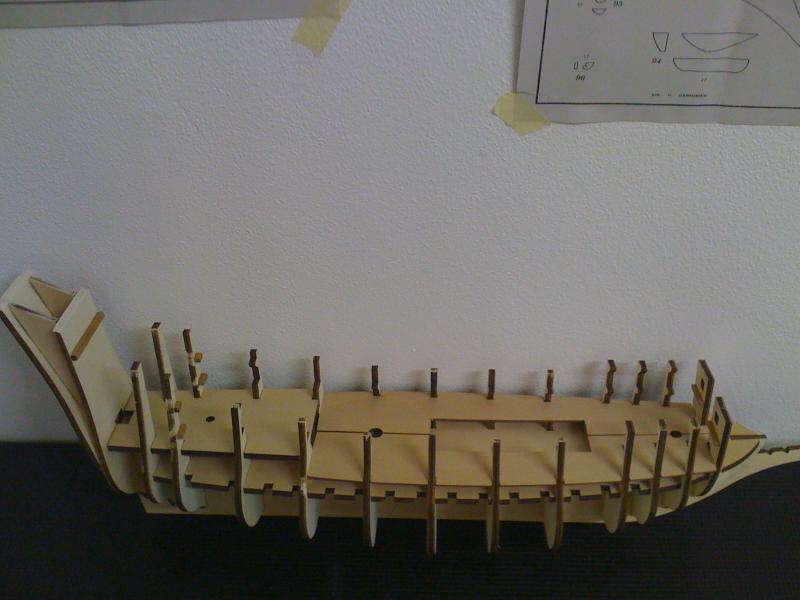

colgo al volo il consiglio di madama e posto qualche foto
...date un occhio al ponte..posso aver sbagliato qualcosa io ma le due parti non combaciano perfettamente...pensavo di rimediare quando rivestirò i ponti
aspetto news da parte vostra!

Ciao, i fori dei boccaporti e degli alberi sembrano allineati. Forse sforza un po' negli incastri delle ordinate? non farti scrupoli a limare un pochino quegli incastri

Ciao Harley, concordo con MadamaLuise, non ti far problemi a limare il ponte se non entra bene negli incastri, anch'io avevo dovuto limare molto per farlo stare nella giusta posizione. Una curiosità, ma il ponte era già diviso o l'hai divisso tu in due parti? Non ricordo se il mio era diviso o unito.
Attenzione anche a portarlo correttamente a filo a prora una volta che sarà correttamente posizionato sulle ordinate.

ciao Marco, ok allora per il ponte vado di gomito!
rispondendo alla tua domanda il ponte era già diviso in due se non per 3 mm a propra.
una cosa che ho notato è che se adagio il ponte sulle ordinate mi sembra che sia troppo vicino al ponte sotto rispetto alla distanza che vedo sui piani...ma magari scartavetrando per bene il problema si risolverà!

Ciao Harley il ponte inferiore è un falso ponte, la cui collocazione rispecchia il ponte reale solo in maniera approssimativa... Di questo falso ponte dovrebbe restare a vista pochissimo attraverso il boccaporto centrale, soprattutto se consideri che devi ancora montare altri due ponti.
Tradotto in parole povere: non ti preoccupare è il progetto che è fatto così

confermo quanto detto da Madame, non ti preoccupare troppo.
piuttosto, una modifica che farei sicuramente è quella di stringere la larghezza del boccaporto centrale, ti accorgerai quando monterai i cannoni nel ponte di batteria che non c'è abbastanza spazio per far arretrare i cannoni e questo è ben poco realistico.
comunque nulla vieta di lasciare tutto così com'è
