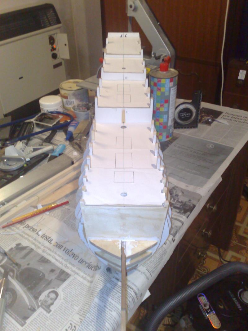

Praticamente ho finito di tagliare i ponti dal compensato multistrato di 1 mm di spessore. li ho ritagliati subito nonostante verranno poi incollati successivamente al fasciame in modo da avere un incastro preciso per le ordinate.
Dopo questo ho fissato definitivamente tramite colla vinilica le orinate alla falsa chiglia, aiutandomi con i ponti, il calibro e una squadretta con goniometro a bussola per verificare che la perpendicolarita' e la distanza tra le ordinate fosse perfettamente simmetrica.
Adesso attendo che la colla tiri per bene, poi provvedero' a fare riempimenti di poppa, di prua (non previsti dal progetto, ma secondo me indispensabili) e infine l'angolo di quartabuono, dopo aver dipinto il profilo delle ordinate di nero per avere un riferimento in modo da non cartare troppo.
Allego le foto di stasera. i falsi ponti sono solamente appoggiati.
