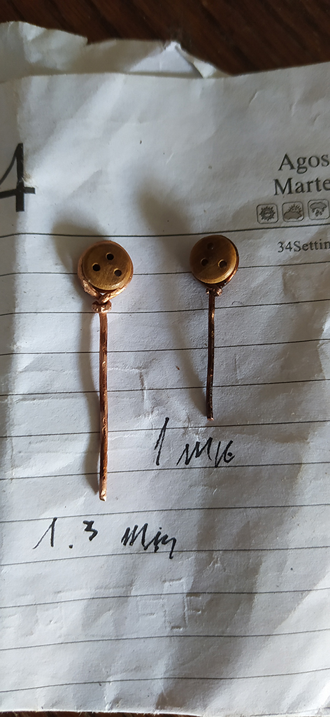

skandal 23-03-22 12:57 PM
grazie per la risposta
ho provato a farne 2, una con un filo più grande ma nella scanalatura della bigotta non rimane tanto bene
Allegato 403627

skandal 24-03-22 08:01 PM
bè..adesso è molto meglio grazie della dritta cervotto
Allegato 403659
cervotto 25-03-22 12:13 PM
Quella in rosso è la migliore, perché su tutto il parasartie vi deve essere un listello (blù) per tenere ferme le landre, spesso era decorato come sul fianco ma in piccolo. Però puoi lasciare solo il listellino senza decorazione.
skandal 25-03-22 01:44 PM
acciden...non lo sapevo
proverò a modificarli
thank you
Davide69 26-03-22 12:33 AM
Se posso dire, non c'era bisogno di fare il fastidioso e ingombrante nodo di metallo sotto la bigotta, perchè appunto come diceva Cervotto il listello frontale la mensola copre tutto.
skandal 28-03-22 04:52 PM
2 allegato(i)
a saperlo prima davide....ho seguito quel poco di progetto che mi è rimasto
e non prevedeva il listello se no conveniva fare dei fori
comunque bene o male ho risolto

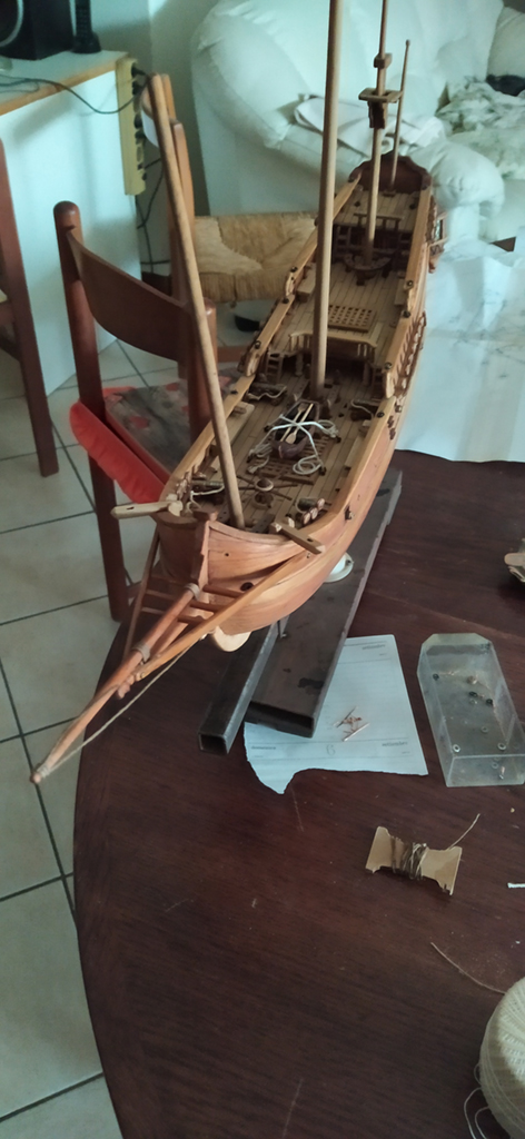

skandal 07-04-22 01:22 PM
buongiorno a tutti
credo di aver finito diciamo la carpenteria..
dovrei iniziare con le corde
mi potete indicare come devo proseguire?
devo mettere prima le sartie?
Allegato 404481
Davide69 07-04-22 02:00 PM
Procederei prima con le manovre fisse, poi le sartie.
sergio60 07-04-22 02:01 PM
Originariamente inviata da skandal (Messaggio 1525336)
buongiorno a tutti
Allegato 404481
Si prima le sartie poi gli stralli.
Completate le manovre dormienti si passa a quelle correnti
skandal 08-04-22 10:17 AM
grazie ragazzi..
Killik 15-04-22 02:53 PM
Originariamente inviata da Davide69 (Messaggio 1525338)
Davide, le sartie sono le prime in assoluto, seguite poi dagli stralli (che le devono abbracciare), quindi prima anche le sartie di trinchetto e solo poi le draglie dei fiocchi.

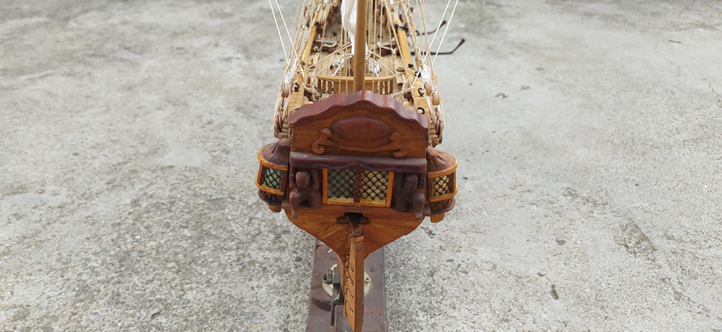

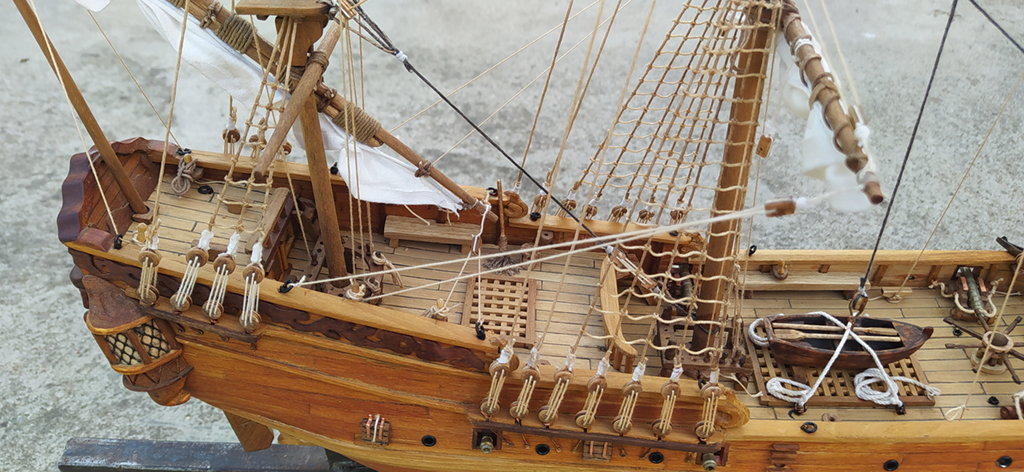

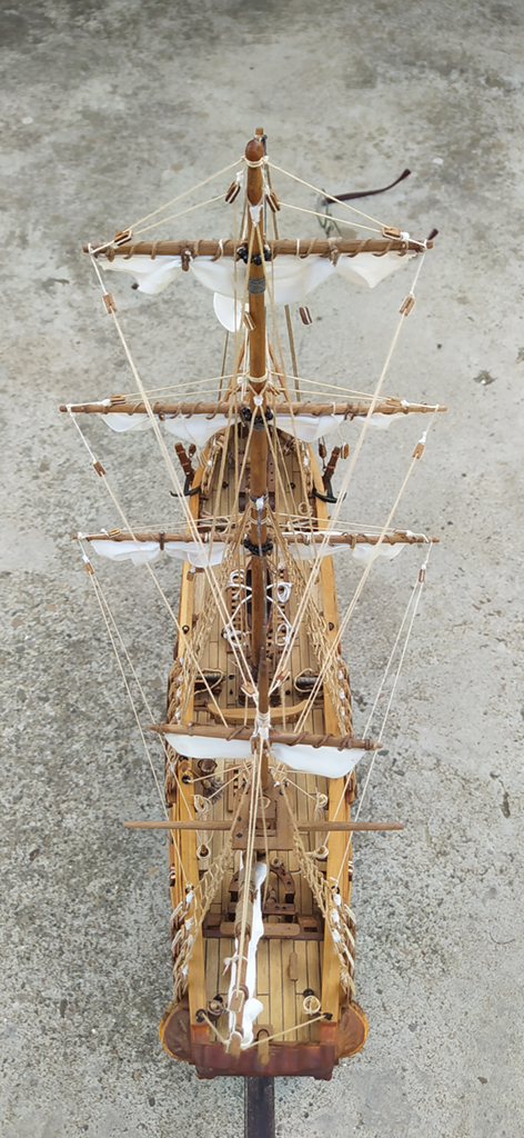

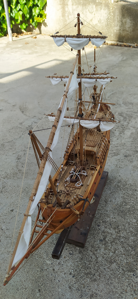

skandal 06-06-22 06:43 PM
7 allegato(i)
ok...ho terminato la mia prima barca..
cosa ne pensate?
Allegato 406986 Allegato 406987 Allegato 406988 Allegato 406989 Allegato 406990 Allegato 406991 Allegato 406992
felipe.max 06-06-22 06:59 PM
A me piace molto, bella anche l'ambientazione. Complimenti
