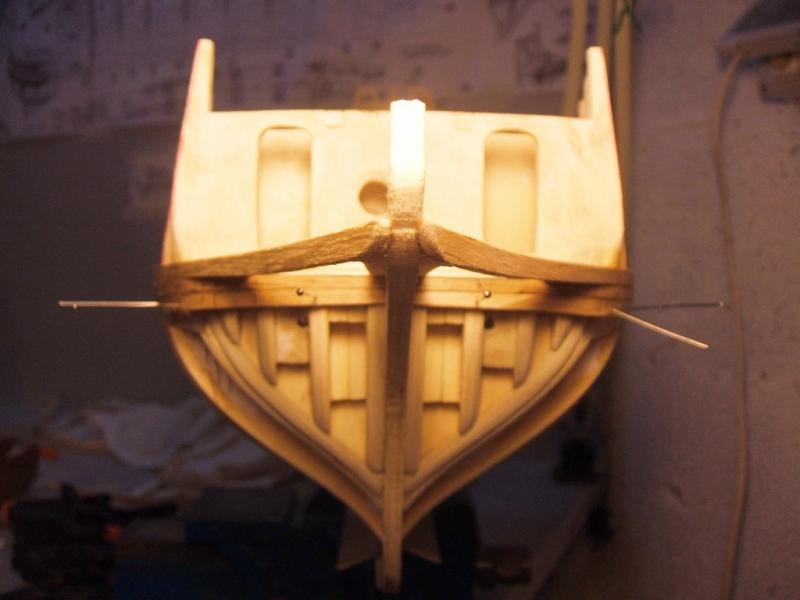

i lenti lavori preventivi alla posa del fasciame:
- l'incollaggio dei blocchi di supporto dei cannoni di poppa (i cannoni in piombo antichizzati da me scelti non prevedevano le mezze-canne, quindi metterò canne intere, anche più carine e verosimili ai cannoni completi)
- l'incollaggio dei blocchi di prua, ricavati da ritagli di compensato (tagliare dei blocchi pieni con le curvature perfettamente simmetriche era fuori dalle mie capacità)
ancora in "forse" la predisposizione per il meccanismo del timone a ruota
S'i fosse fuoco, arderei 'l mondo...s'i fosse vento, lo tempestarei...s'i fosse acqua, i' l'annegherei...s'i fosse Dio, LI FURMINEREI!
guarda la mia GOLDEN HIND in progress
Ultima modifica di drake1500; 08-10-08 a 10:02 AM
drake1500 non è in linea   Rispondi quotando

qualche immagine dell'inizio della posa del fasciame, in rovere da mm 1,5, non capisco se a prua devo mettere gli "spicchi" o mettere listelli rastremati ad "S"
GOLDEN HIND "fai da te"-dscf0137.jpg GOLDEN HIND "fai da te"-dscf0136.jpg GOLDEN HIND "fai da te"-dscf0138.jpg GOLDEN HIND "fai da te"-dscf0141.jpg GOLDEN HIND "fai da te"-dscf0140.jpg GOLDEN HIND "fai da te"-dscf0139.jpg

redhawk mi ha suggerito un metodo mediante il quale si riesce a realizzare il fasciame a prua "senza" interropere i corsi e dare origine ai brutti "spicchi", cosa però molto complessa per i vasccelli panciuti come questo... facendo assumere un andamento ad "S" al listello questo si adatta all'insellatura dello scafo, che dalla pancia verso prua lo porterebbe inevitabilmente verso l'alto
