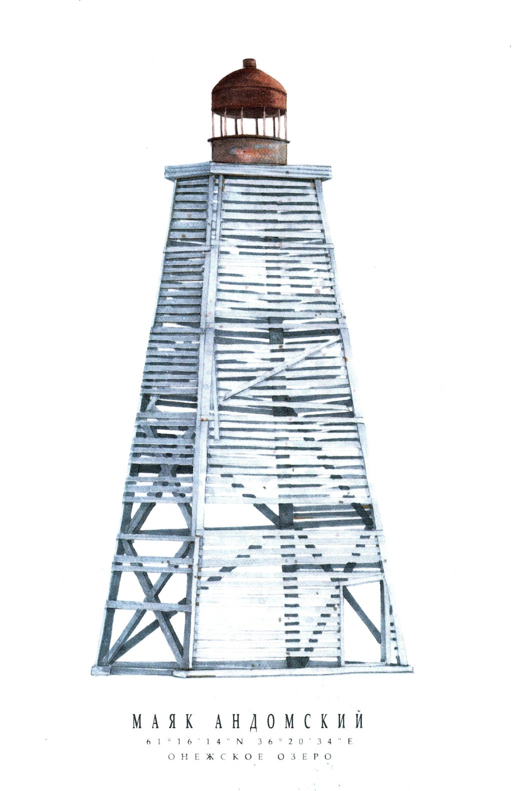

FARO PETROPAVLOVSKY
61° 04’ 59.6” N 36° 06’ 06.3” E
Lago Onega
_______________________________________
Descrizione del luogo
Intorno al villaggio di Golyashi sulle rive del Lago Onega, si trovano molti ciottoli arrotondati, che in russo si vengono chiamati "golysh" (голыш); forse da qui deriva il nome del villaggio.
Questo antico insediamento di pescatori sorse vicino all'eremo di Petropavlovsky, fondato negli anni '20 del Seicento da Pyotr Khabarov a Capo Lobanov.
Il monastero fu chiuso durante il regno di Caterina la Grande, ma la chiesa lignea di San Nicola, risalente alla metà del XIX secolo, rimase in piedi fino a poco tempo fa, quando crollò.
Il faro eretto sul promontorio, secondo alcune fonti, nel 1957, divenne noto come Faro di Petropavlovsky, per segnalare l'avvicinamento dal lago Onega alla foce del fiume Vytegra, l'inizio del Canale di navigazione Volga-Baltico. Aveva un gemello sul monte Andom: costruiti con lo stesso progetto, sembravano torri di legno cave con una scala interna.
Per garantire che le strutture alte 16 metri resistessero alle raffiche di vento che spesso si verificano sul lago Onega, le assi venivano inchiodate con uno spazio tra di esse, permettendo all'aria di circolare attraverso la struttura.
Con lo sviluppo dei sistemi di comunicazione satellitare, molti fari sono diventati superflui e le loro luci hanno smesso di funzionare. Senza un'adeguata manutenzione, il faro di Andom (foto 1) è crollato circa dieci anni fa, mentre il faro di Petropavlovsky (foto 2) è ancora in piedi.
Il faro di Petropavlovsky sul lago Onega è alto 16 metri. Il fascio luminoso si erge a 24 metri sopra il livello dell'acqua. La visibilità del faro è di 9 miglia nautiche. Attualmente è fuori servizio e in stato di degrado.
Le strutture in legno sono costruite in modo tale che le raffiche di vento possano attraversare il faro senza danneggiarlo.
