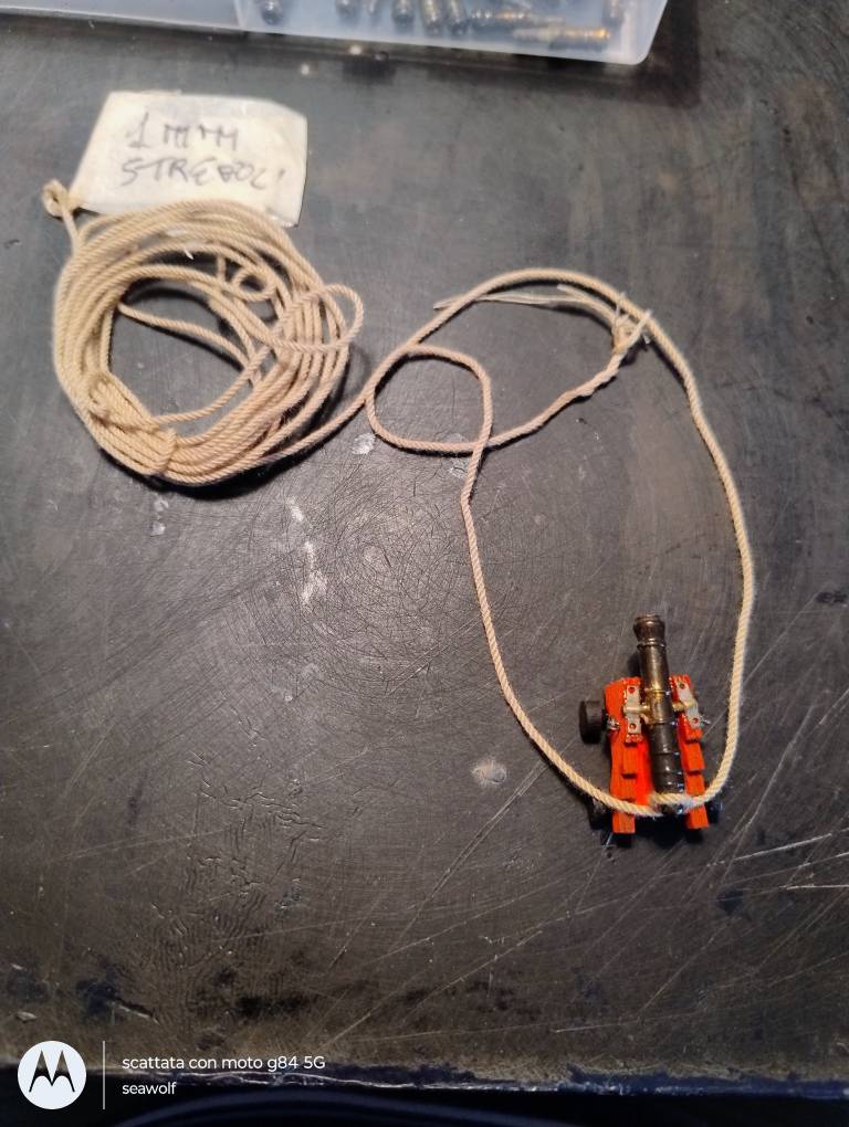

Dato che piove e che voglio rispolverare questo wip, mi sono messo a provare il primo e unico cavo che ho fatto con la mia commettitrice e francamente non mi dispiace LA COURONNE di Seawolf - MANTUA-846943632.jpg
Inviato dal mio moto g84 5G utilizzando Tapatalk
Matteo

Bellino il cavetto!!!! La commettitrice te la sei fatta tu? E se si, da quali disegni? Mi piacerebbe provare anche questa "nuova" strada, visto che tra un po' (penso comunque ancora qualche mese ... diciamo per l'inverno) dovrò cominciare con alberi, pennoni e manovre varie.

Originariamente inviata da SEA.WOLF Visualizza il messaggio
Dato che piove e che voglio rispolverare questo wip, mi sono messo a provare il primo e unico cavo che ho fatto con la mia commettitrice e francamente non mi dispiace Allegato 462485
Matteo, un bel cavo, bravo!
Dall'etichetta leggo che è da 1mm, giusto?
Che filato hai usato, e quanti fili per gancio?
Lancia 4 remi
Ciao Amedeo, visto che era una prova ho utilizzato del filo comprato dai cinesi, utilizzando 5 trefoli per gancio. Potrei provare ad utilizzarlo solo per i sedici cannoni e poi magari cercare le bobine che mi avevi a suo tempo consigliato, anche se questo non mi dispiace.
Matteo
Davvero è un peccato che io sia così lontano, altrimenti ti avrei fatto vedere dal vivo che un cavo può venire bene anche con altri filati che non siano per forza Gutermann.
Certo, il Gutermann è pregevole, non ha pelucchi ecc., ma come si dice in ambiente caseario "da qualsiasi latte viene fuori il formaggio; la cosa importante è saperlo fare"!
Questo cavetto fatto con filato cinese a vederlo in foto è molto bello.

Ciao Matteo, il cavo mi sembra ottimo però, se posso dirti la mia, alla scala del tuo modello modello, 1/98 se non sbaglio, 1 mm di diametro per le brache mi sembra eccessivo (sarebbe un cavo da quasi 10 cm nella realtà)
Io opterei per un diametro non superiore a 4-5 decimi e terrei il cavo da 1 mm per gli stralli e/o le ancore.
Saluti
