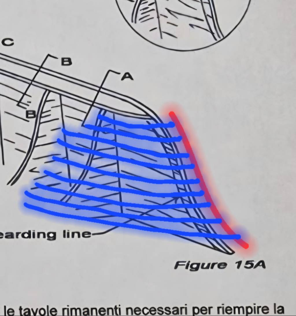

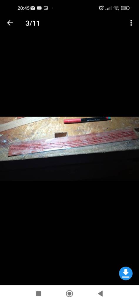

Il "metodo dello scotch"(non nastro carta, ma scotch trasparente ), usato per la mia Niña, cui Massimo accenna..
Il metodo comporta notevole sfrido di legname, ma pone fine definitiva al problema dei "listelli a punta": è una questione di sceltaLA COURONNE di Seawolf - MANTUA-screenshot_2026-02-17-20-45-29-375_com.tapatalk.modellismonetforum.jpgLA COURONNE di Seawolf - MANTUA-screenshot_2026-02-17-20-45-36-879_com.tapatalk.modellismonetforum.jpgLA COURONNE di Seawolf - MANTUA-screenshot_2026-02-17-20-45-44-489_com.tapatalk.modellismonetforum.jpgLA COURONNE di Seawolf - MANTUA-screenshot_2026-02-17-20-47-48-391_com.tapatalk.modellismonetforum.jpg
Black buccaneer ora è in linea   Rispondi quotando

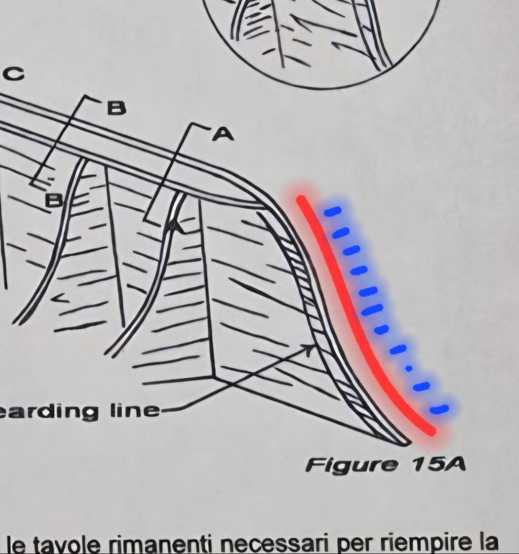

Il "metodo dello scotch" applicato anche alla creazione dei capodibanda.
Può essere utile, terza foto, l'uso delle "due colle"(Attack/Vinavil)..

forse dico una caxxata, ma mi è venuto da pensare che una scappatoia potrebbe essere fissare tutti gli incintoni, che saranno in rilievo sullo scafo e poi andare a completare le singole aree tra gli incintoni. In questo modo i listelli verranno "guidati", sarà semplice verificare dove assottigliarli e/o fare le palelle.
Sotto l'ultimo incintone sarà facile verificare di quanto assottigliare a prua e a poppa i listelli residui; inoltre lavorare su aree piccole mi sembra più agevole.
Il fissaggio degli incintoni è anche agevolato dal fatto che hai già sagomato i sabordi...

Ciao Rodolfo, quello che dici è in parte giusto, ma mi troverei spiazzato in quanto la posa da una parte è già stata fatta, e comunque il problema nasce nella parte panciuta, dove pur rastremando i listelli tendono a sollevarsi ed è d'obbligo una forzatura, magari sto dicendo un mucchio di st....e e mi farebbe piacere ascoltare il parere di qualcuno che è riuscito a fare una listellatura completa da prua a poppa senza forzare e mantenendo una linearità anche tra l'accoppiamento delle tavole che in quel punto tendono a togliere armonicita' al filo del corso.

Ragionamento centratissimo!
