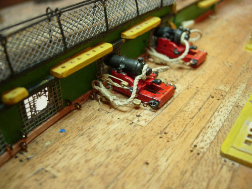

Ciao Fulvio , la rete la inserisci all'interno dei candelieri , magari piegandola a U , ti posto la foto del mio Coureur per farti vedere l'effetto finale ..... magari tu cerca di farlo meglio 🤣🤣🤣 . Ho il kit Sergal acquistato diversi anni fà , non mi faccio molte illusioni , raramente troverai un modellista soddisfatto del proprio kit , chi più chi meno tutti dobbiamo adattarci agli errori/orrori delle varie scatole che ritengo un buon materiale di partenza da adattare e migliorare con le proprie capacità . Molti pensano che fare modellismo in scatola sia solo prendere il pezzo A ed incollarlo al pezzo B , in realtà il lavoro di adattamento e miglioria richiede tempo e pazienza e molte parolacce .
La Superbe - Mantua - scala 1:75-75-copia.jpg

Ciao Fulvio , non ho disegni ne schemi per la realizzazione delle brande ma ti basterà usare una normale compressa di garza ( magari sporcandola un po con the o caffè per non avere un aspetto troppo pulito) , spennellarla con colla vinilica ed arrotolarla finchè il diametro ottenuto entri all'interno dei candelieri . Una volta ottenuti un po di cilindretti li tagli in modo che sporgano un paio di mm oltre i candelieri e li incolli all'interno delle reti .
