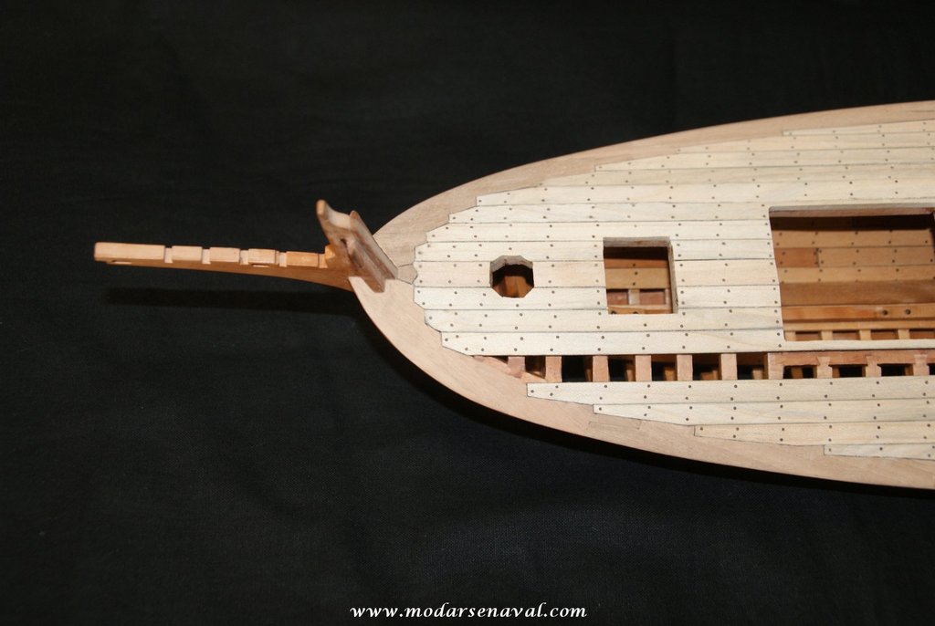

Salve Felipe credo si chiami "corda" in pratica per non far terminare il tavolato del ponte sul trincarino con un angolo appuntito lo si taglia a circa la meta della larghezza e si fa un alloggio ti metto una foto che è piu esaustiva

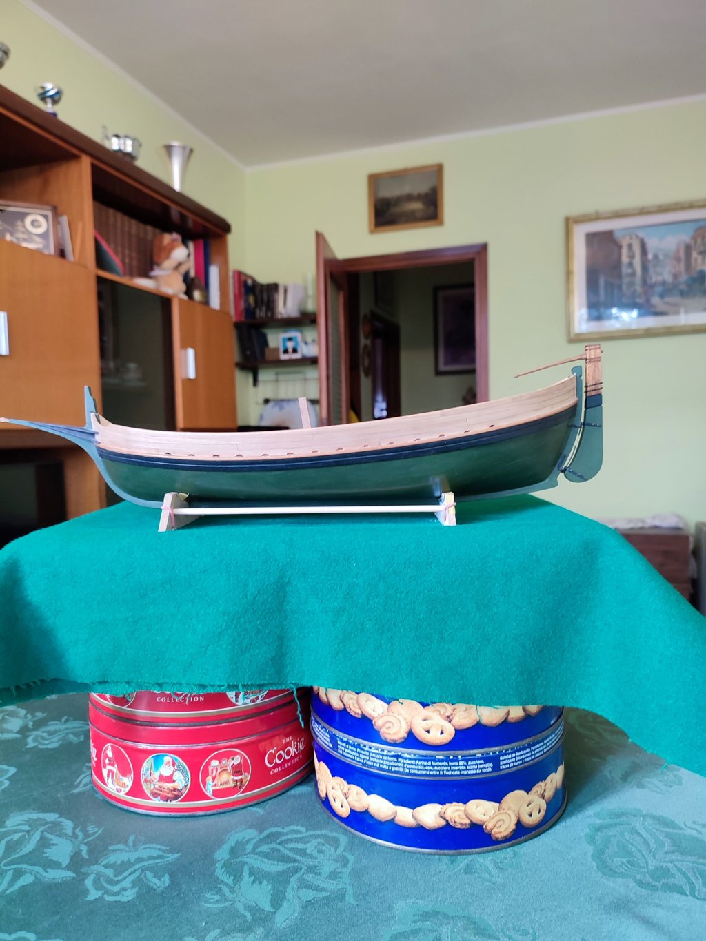

buonasera a tutto il forum
verniciato e allestito provvisoriamente il ponte per avere una visione del lavoro da fare, naturalmente dovro livellare qualcosa, ma farlo sul modello mi rimane piu facile,poi procedero con il tavolato
metto qualche foto
Di nuovo un saluto Pino
liuto-img_20240415_181031.jpg   liuto-img_20240415_181104.jpg   liuto-img_20240415_181124.jpg

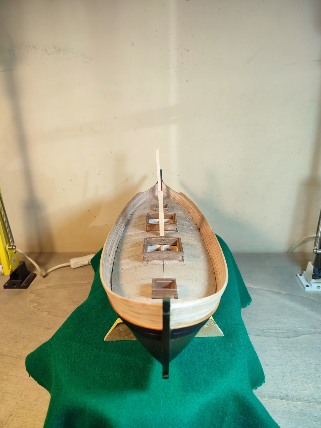

buongiorno a tutto il forum finito di tavolare il ponte metto qualche foto del procedimento
La pratica corretta sarebbe che uno avendo il disegno del ponte si disegna le corde taglia il tutto e poi monta,ma visto che fra riduzione di scala fotocopie speculari altre fotocopie difficilmente il disegno mi corrisponde a realta,in piu la larghezza del tavolato del ponte misura(sul disegno) 5,5mm abbondanti (quasi 30 cm reali ho creduto fosse esagerata) poi mettiamoci 1,5 decimi per la calaffatura(o il calaffataggio boh?) ho creduto piu semplice fare il tutto direttamente sul modello tavola per tavola con listelli da 4mm
liuto-img_20240425_180420.jpg   liuto-img_20240425_180304.jpg   liuto-img_20240425_180145.jpg

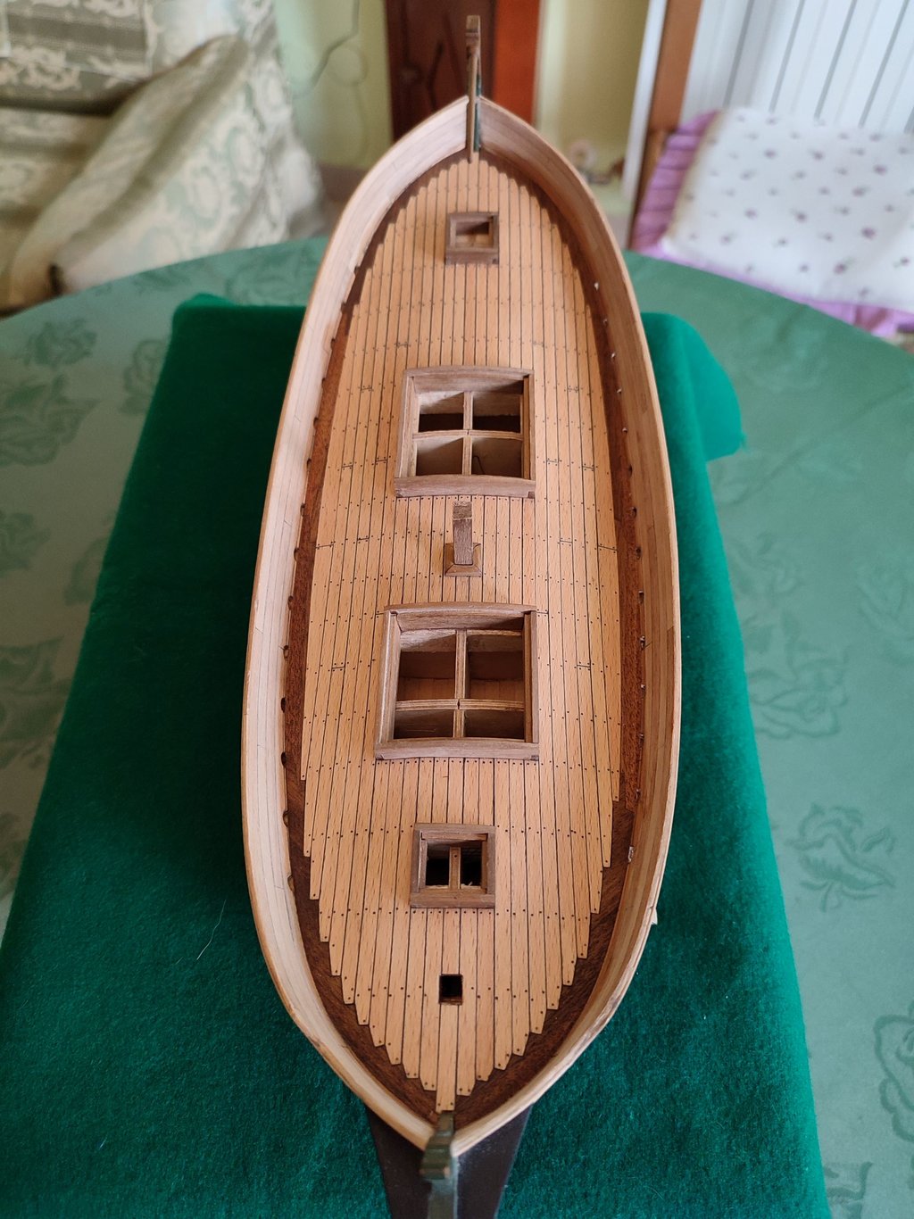

dimenticavo il risultato finale
liuto-img_20240507_090203.jpg   liuto-img_20240507_090123.jpg   liuto-img_20240507_085757.jpg
