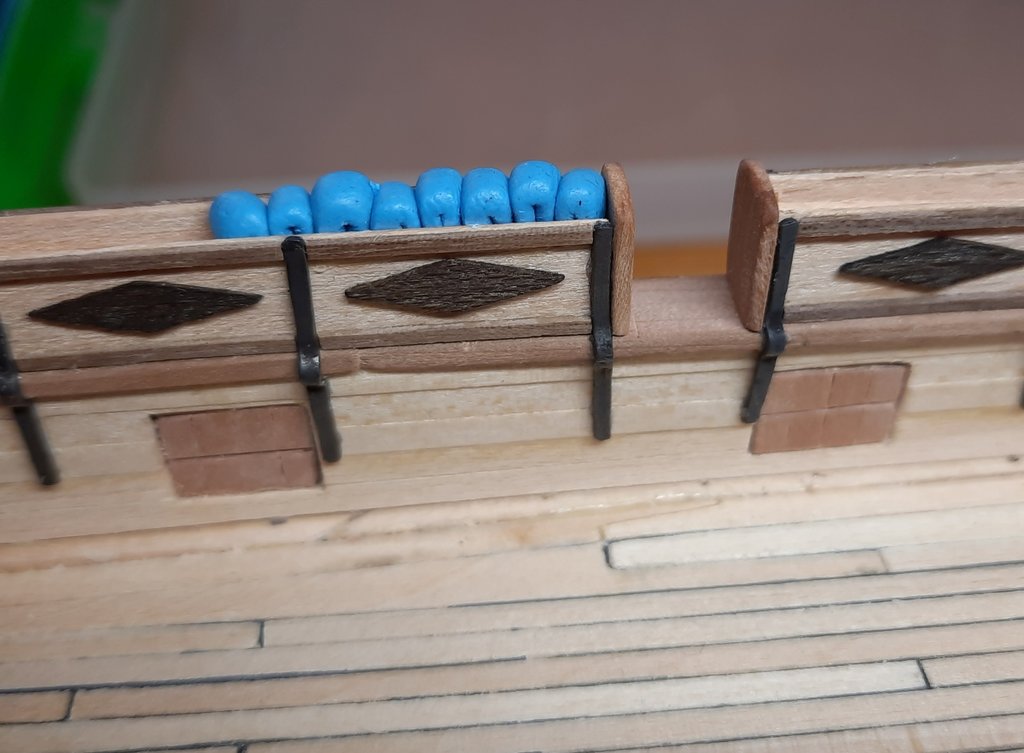

Per le pareti del "deposito amache", dove serviva uno spessore sottilissimo, ho usato una specie di impiallicciatura di faggio di 0.5 mm trovata al Lidl (una botta di..fortuna...), venduta per insaporire i cibi sul barbecue ma di una solidità incredibile visto lo spessore!!
L'ho usato anche (tinto) per gli esagoni decorativi applicati all' interno...

Per le amache, cerca che ti ricerca, dopo prove con cordini, fettucce etc, ho trovato questa soluzione con il Fimo che mi sembra buona.
Naturalmente saranno bianche...

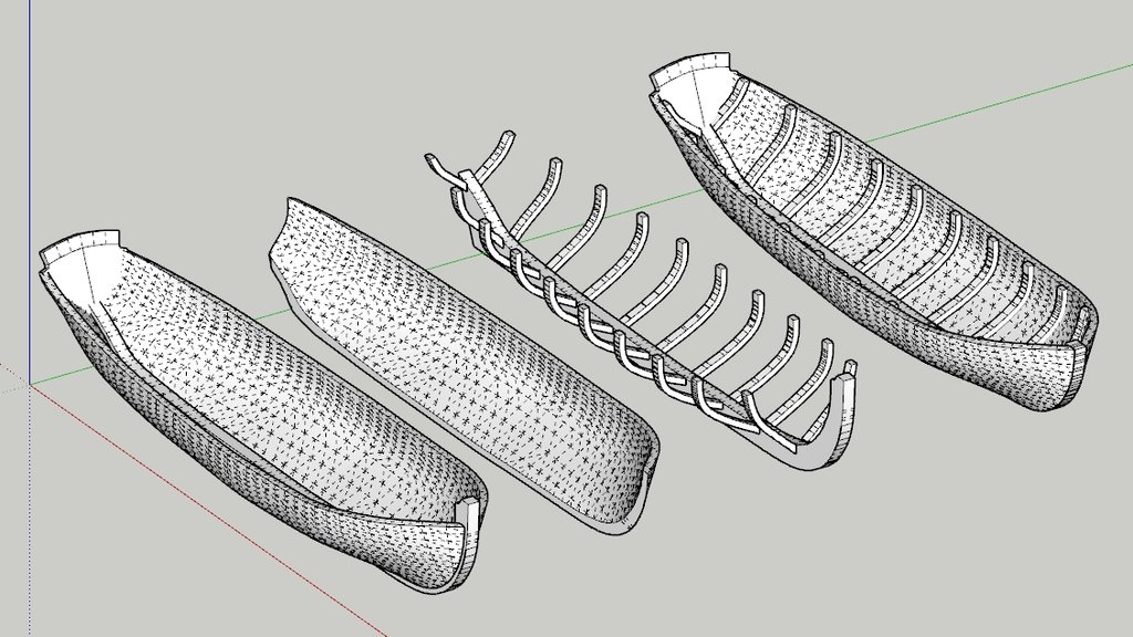

Ho fatto una lunga "digressione" rispetto alla costruzione del modello in quanto mi sono occupato delle scialuppe imbarcate con il Beagle, che sono ben sette.
Nel kit ce ne sono solo quattro, ho cominciato quindi a vedere come costruire quelle mancanti.
Volevo utilizzare come base per lo scafo la stampante 3d , la ricerca è stata quindi sul modello da stampare. Ho riesumato un software dedicato alla progettazione navale, in versione anche free, che si chiama DELFTShip, fatto apposta per creare gli scafi delle navi.
Due scialuppe le ho quindi ricavate da un modello presente nel database del programma, una l'ho invece costruita da zero partendo dai disegni delle ordinate e della sezione della scialuppa.
Con vari passaggi tra vari programmi, alla fine il risultato mi è soddisfacente...
Soprattutto ho imparato ad utilizzare DELFTShip, eccellente per modellare gli scafi...

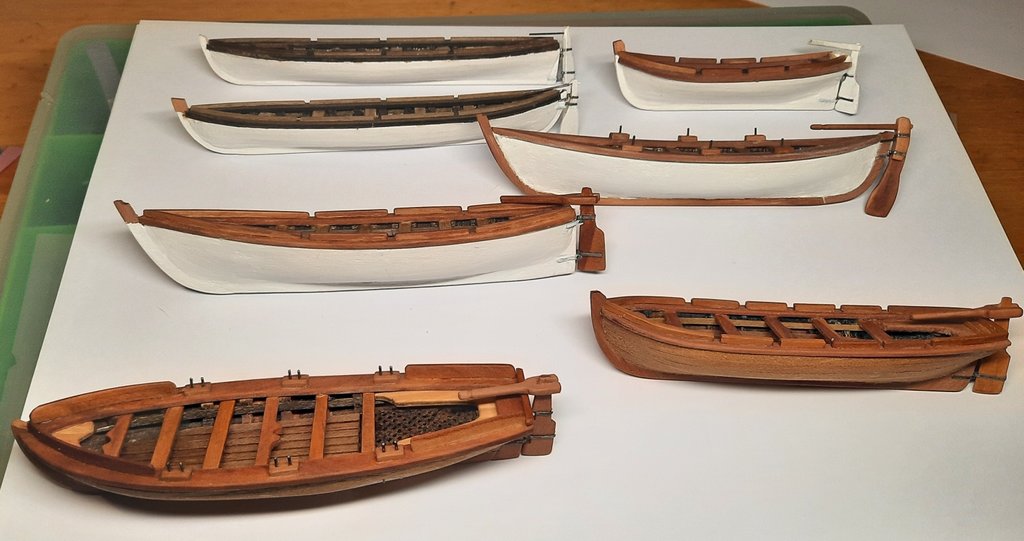

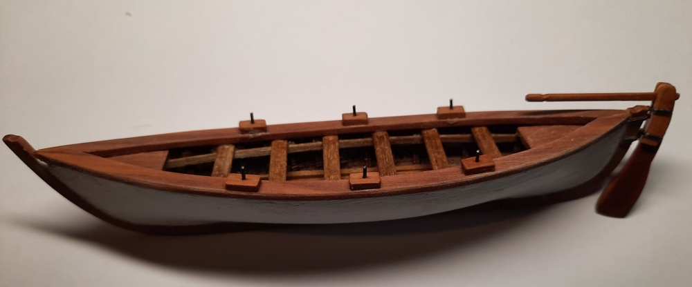

Finalmente la flottiglia di scialuppe è terminata.
Ci sono le quattro del kit e le tre fatte ex novo, utilizzando la stampa 3d per lo scafo e poi stuccando e verniciando oppure ricoprendo con listelli.
Alla fine, quella ricoperta con listelli è indistinguibile dall' esecuzione tradizionale, il vantaggio che ho trovato è che la "base" su cui attaccare il fasciame è perfetta e simmetrica senza bisogno di adattamenti.
La stampante è a filo, per cui la superficie stampata è tutt'altro che buona, ma come base va benone. Ho usato la solita colla Titebond che uso per il legno, l' aderenza non è come sul legno ma sembra bastare...almeno per uno scafo così piccolo.
