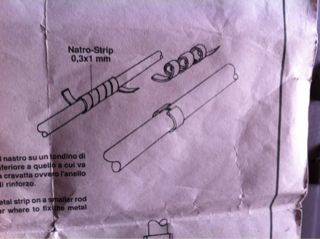

Grazie per le informazioni, ma volevo ripresentarmi, anche io come un altro che ho letto ho ripreso dopo un po' di anni il Vespucci e sono alle alberature, dopo le preziose informazioni n'è approfitto per chiederne altre con l'aiuto di alcune fotoAllegato 180319Allegato 180320 .nella prima ti chiedo di che colore vanno lavorate quelle che oserei definire coffe, nella seconda ti chiede quei nastri che cingono i pennoni vanno colorati o lasciati naturali, perché mantua le strip le da color rame, come anche per i primi pennoni dove ci sono le due pulegge, l'attacco all'albero va color ocra o lasciato rame? Stonerebbe con il gruppo puleggia in ottone. Cordiali saluti

SergioD 27-10-13 02:53 PM
ciao. non si vedono gli allegati

questo che ti posto e' un pennone originale esposto al museo di la spezia .qua rispondo ad una delle tue domande :le staffe e il marciapiede sono cavi d'acciaio impeciati e rivestiti in tela olona .puoi tranquillamente usare refe nera

i collari sono tutti dipinti di bianco(.per info :quelle fascette a trama e ordito collegate con anello alla fighiera , quella guida in ferro nera che attraversa gli anelli dei collari,sono i matafioni e servono per abbracciare e stringere la vela )
