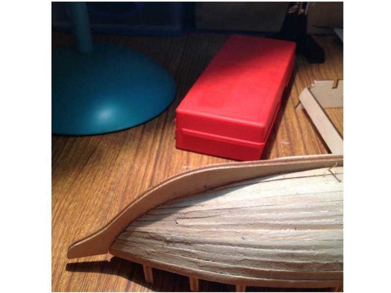

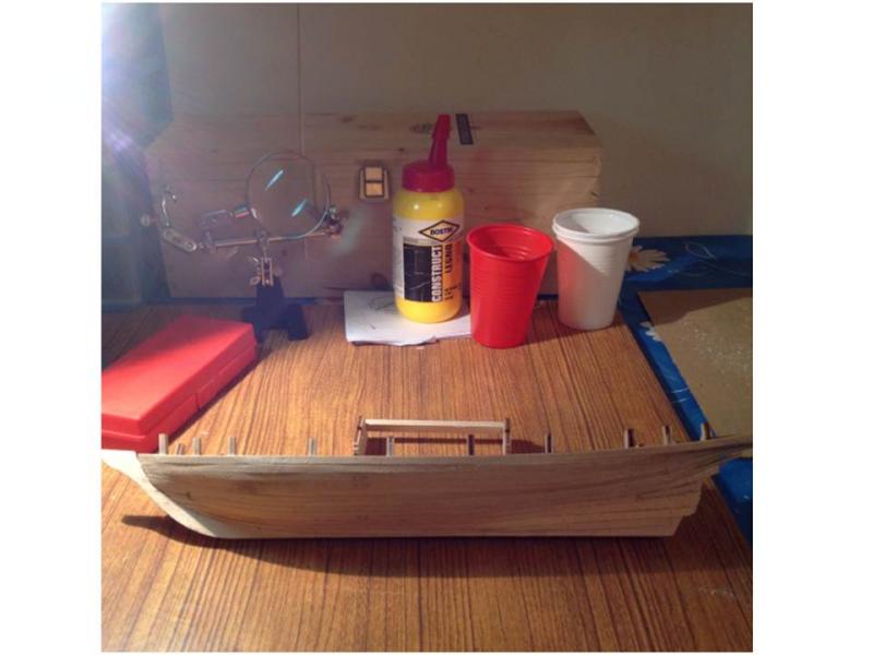

Ecco le foto del primo fasciame, che ne pensate? considerate che oggi (forse) comincio a scartavetrare e a stuccare un po.
Sapete se c'è uno strumento particolare che di solito si usa per lo stucco o va bene una comune spatolina?
Ho voluto provare a fare una palella (una da un lato e una dall'altro), si dovrebbe vedere nella foto dell'ingrandimento a prua; com'è venuta?
Scusate per la foto frontale della prua, è venuta scura e un pò sfocata ma me ne sono accorto solo ora.

Angelo ora è un bel lavoro! Complimenti! Lo stucco lo passo come mi capita! Anche cn le dita!
Francesco

eh eh ... cosi va gia' meglio... confronta le foto di ora con quelle della volta scorsa!!! c'e' una bella differenza no??? mi raccomado, ci sono ancora inmperfezioni nello scafo, dacci dentro con la carta e eventualmente un po' di stucco dove serve!!

Grazie anche a te Amstaff; si le imperfezioni si vedono, magari qualche scalino o qualche gobba. Meno male che la carta e lo stucco potranno venirmi incontro. Già è tanto che non debba smontare di nuovo

Ma il modo di fare la palella è corretto? Se ci fate caso, ma la foto forse è troppo piccola, ce n'è qualcuna anche a poppa.

Le palelle non mi sembrano venute male (vedo le due a prua e a poppa una in una foto), quindi vuol dire che hai assimilato il principio di costruzione, che va bene per il secondo fasciame.
Mi lascia un po' perplesso l'andamento dei listelli a poppa. Hai una bella curvatura lì, anche trasversale. E ti restano, mi pare, dei begli spazi fra un listello e l'altro. Sul secondo fasciame ovviamente non è ammissibile.
Propongo, una volta stuccato e lisciato il primo fasciame, di "disegnare" i corsi del secondo, in modo che ti rendi conto delle curvature che devi dare. Ti aiuterà a provare a farle a secco, prima di metterle in posa.
