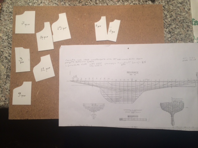

Ho portato avanti un nuovo progetto di mezzo scafo comn la tecnica classica degli strati incollati da rifinire cn carta vetrata togliendo leparti in eccesso.
Come sempre ho usato listelli provenienti da cassette della frutta che, con una certa meraviglia, una volta incollati con il vinavil si sono rivelati piuttosto compatti e bel lavorabili.
Non ho incollato le sagome della deriva per poterla incollare e lavorare in un secondo tempo trattandosi di un unico listello piuttosto sottile.
Ho anche provveduto a predisporre delle sagome in cartoncino secondo le ordinate piú significative per avere un maggior controllo della sagoma dello scafo in fase di carteggiatura.
Allego alcune foto

Una breve descrizione della barca che non ho fatto nel precedente tag
Reliance é stata costruita nel 1903 da Herreshoff per difendere la Coppa America dallo sfidante Lipton che,per la terza volta, tentava di riportare la famosa coppa in Inghilterra dopo aver costruito lo yacht Shamrock III. Purtroppo per Sir Lipton, anche la terza sfida fu vinta dagli americani che con Reliance, comandata dallo scozzese Charlie Barr, diede a Lipton un brutto colpo vincendo due regate su tre perché alla terza Shamrock si perse nella nebbia.
Tornando al mio mezzo scafo, preciso che la precedente terza foto riporta la posizione delle ordinate per poter posizionare le sagome di cartoncino che si vedono nella foto che allego.
Dopo la sagomatura ho provveduto alla stuccatura, stavolta con stucco per legno bicomponente che si é rivelato molto piú efficace di quello bianco usato in precedenza. Ho anche incollato, rinforzandola con tela incollata sul retro, la parte della deriva.
