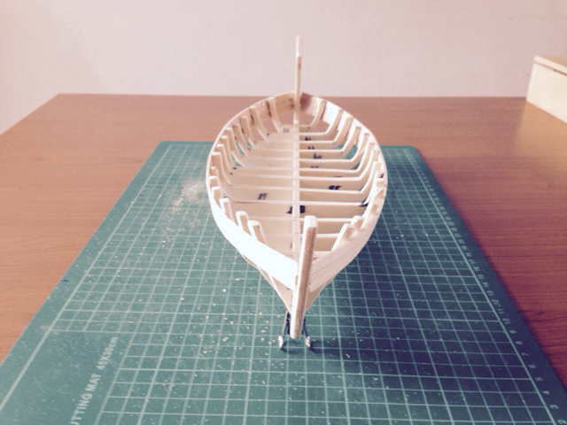

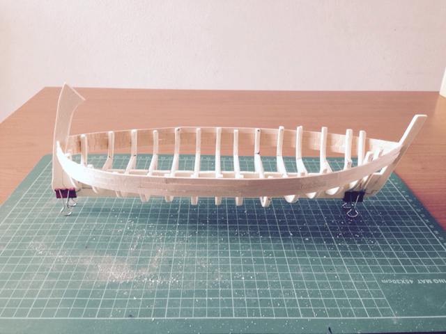

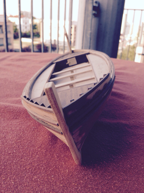

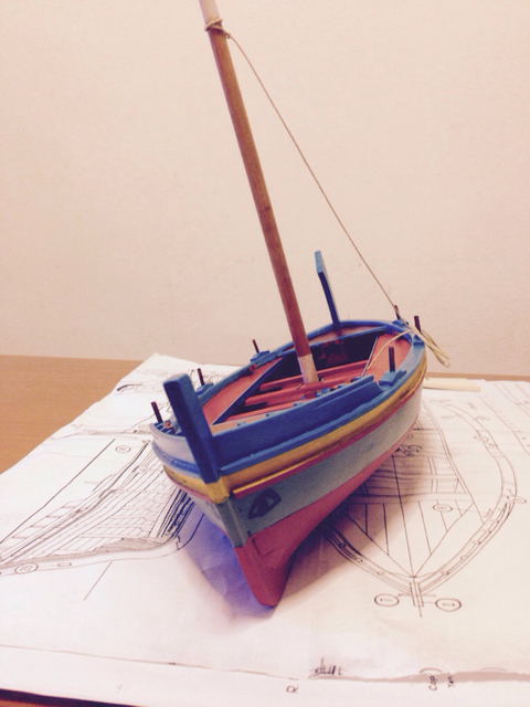

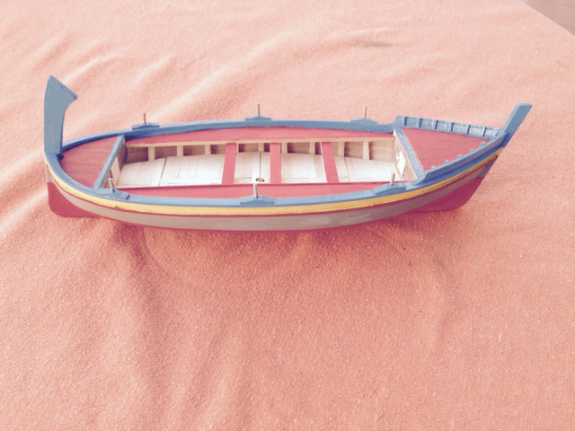

Apro questo wip di una imbarcazione tipica della costa palermitana attrezzata per la pesca delle sardine. La tartana siciliana detta anche sardara fu impiegata per la pesca fino ai primi anni del '900 con un equipaggi composto dal capo barca, 4 marinai ed un mozzo. La scala del mio modello è 1:16 il che si traduce in una imbarcazione lunga 6 metri. Le sardare erano attrezzate con una vela latina la cui antenna era issata su un albero inclinato verso prora. Premetto che é la prima volta che mi cimento in questo tipo di costruzione avendo estrapolato le ordinate dal piano delle ordinate (approssimativo) e la chiglia dal disegno della sezione verticale della barca.
Allegato 223284Allegato 223285Allegato 223286Allegato 223287Allegato 223288Allegato 223289Allegato 223290

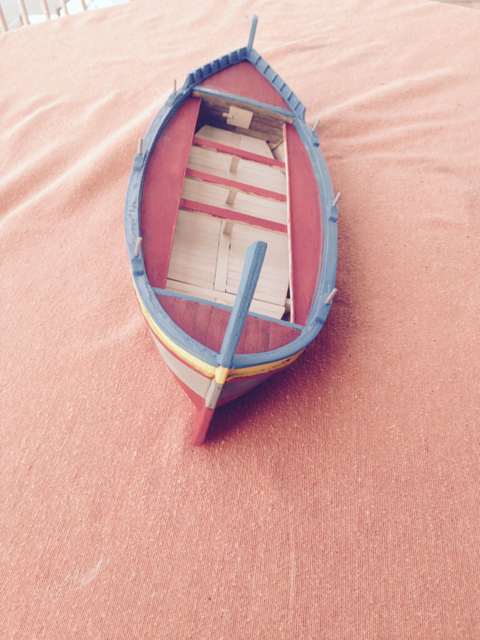

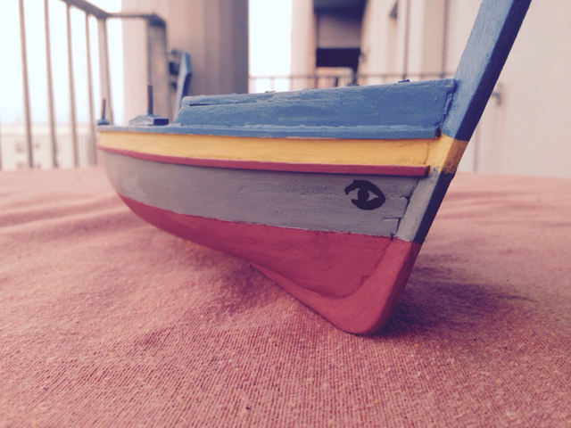

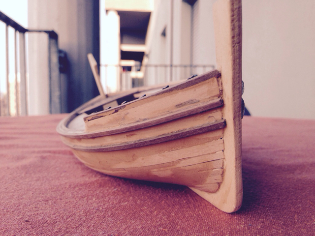

Questa barca l'ho costruita utilizzando rimanenze di legno provenienti da vari modelli tra i quali i listelli di betulla avanzati dalla costruzione dello scafo del vespucci. Ho fatto un unico fasciame e per questi motivi ho dovuto faticare non poco con la carta abrasiva e stucco ma per fortuna le linee tornavano.
Allegato 223291Allegato 223292Allegato 223293Allegato 223294Allegato 223295Allegato 223296

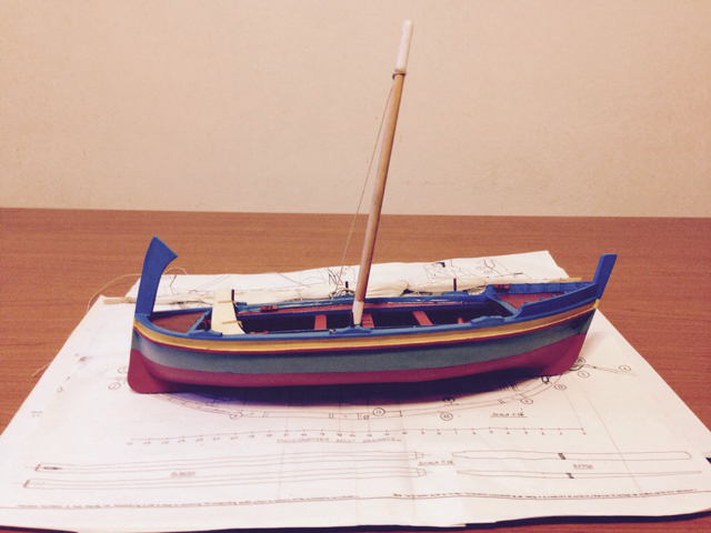

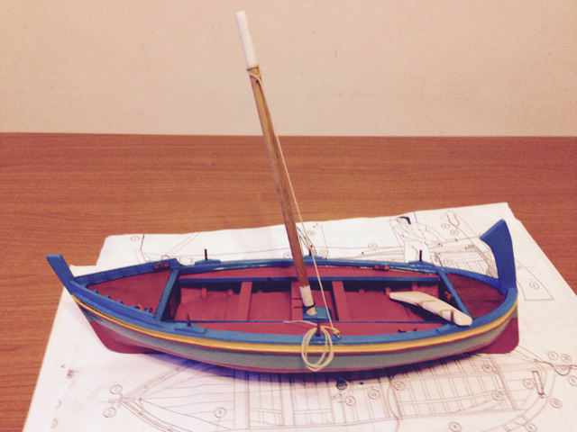

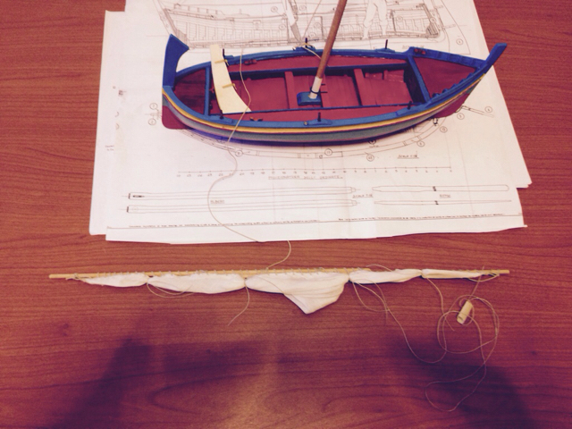

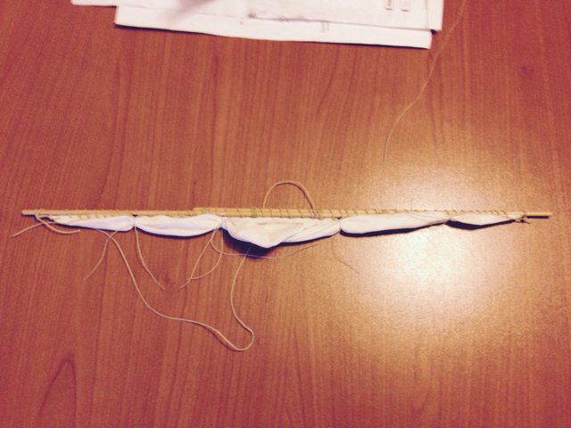

Il cantiere continua con la cucitura a mano della vela che ho deciso di imbrogliarla mentre mi riprometto di costruire un altra tartana questa volta con la vela Latina al vento. Ho dato una mano di flatting trasparente opaco e mi accingo a costruire il timone.
Allegato 223297Allegato 223298Allegato 223299Allegato 223300Allegato 223301Allegato 223302
