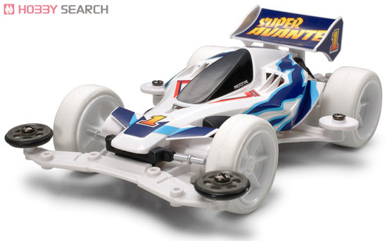

volevo chiedervi una cosa.Ma sulla Super avante white special al posteriore può essere montato il 15243?e un'altra cosa ho un dubbio sul fatto che sia un Vs Chassis
