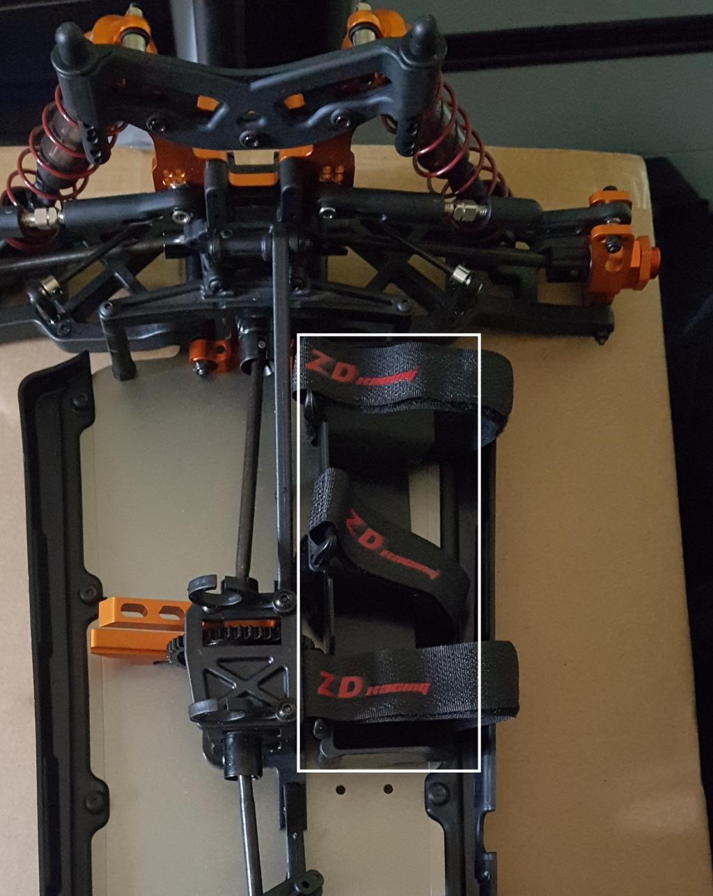

Per la batteria invece in realtà questo modello ha un alloggio preciso che misura in lunghezza 137mm quindi qualche vincolo ce l'ho ( se ho fatto bene ho caricato l'immagine ed ho evidenziato il riquadro bianco alloggio batteria ) per questo attendo che mi arrivi l'ESC anche per lo spinotto ( l'ESC ha una spina T ). Non so se posso farlo qui ma, già che ci siamo, avrei una domanda sulle batterie. Devo aprire un altro post ? Grazie ragazzi !!!

blackcat lo spazio per le batterie c'è ma è limitato in lunghezza 137mm. Ora sarebbe da capire se prendo una batteria tipo questa:
https://www.amazon.it/Gens-ace-Ricar...3054333&sr=8-1
e "rimuovo" una delle due alette dell'alloggio batteria, che può succedere ? Me la perdo per strada ?

Se togli una delle due alette non hai un supporto per la fettuccia che ferma la lipo e rischi di perderla al primo botto/cappottamento
