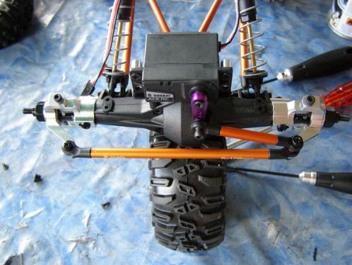

secondo me per eliminae tutto quel casino di tiranti (che solo Kyosho poteva inventare) l'unico sistema è fare come si fà sul crawler e quindi una pistra piffata sul ponte anteriore con relativo servo fissato sopra..
giri i mozzi delle ruote al contrario di modo da avere l'attacco davanti e poi metti una sbarra in stile " trattore" o "jeep", come in foto..
il salvaservo però va poi mantenuto, perchè un crawler di botte non ne prende mai un mosnter di continuo, perciò devi poi mettere un salvasero a rotazione..

Si, e' proprio questa la modifica che ho apportato, solamente che sono riuscito a lasciare il servo dietro, un po piu' protetto agli urti diretti(pensavo fosse quello il problema)... ma com'e' fatto sto salva servo a rotazione?
