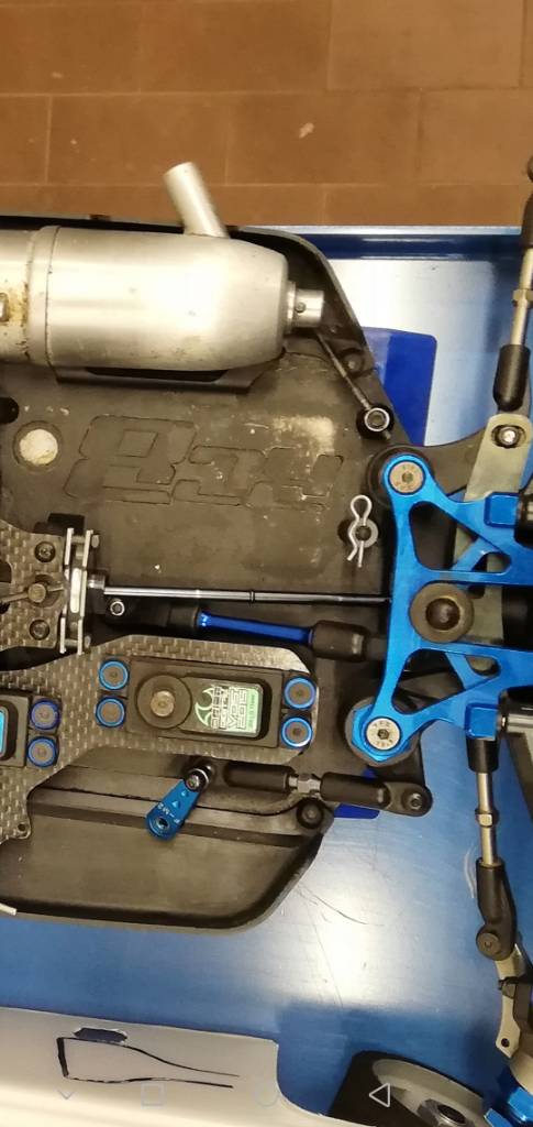

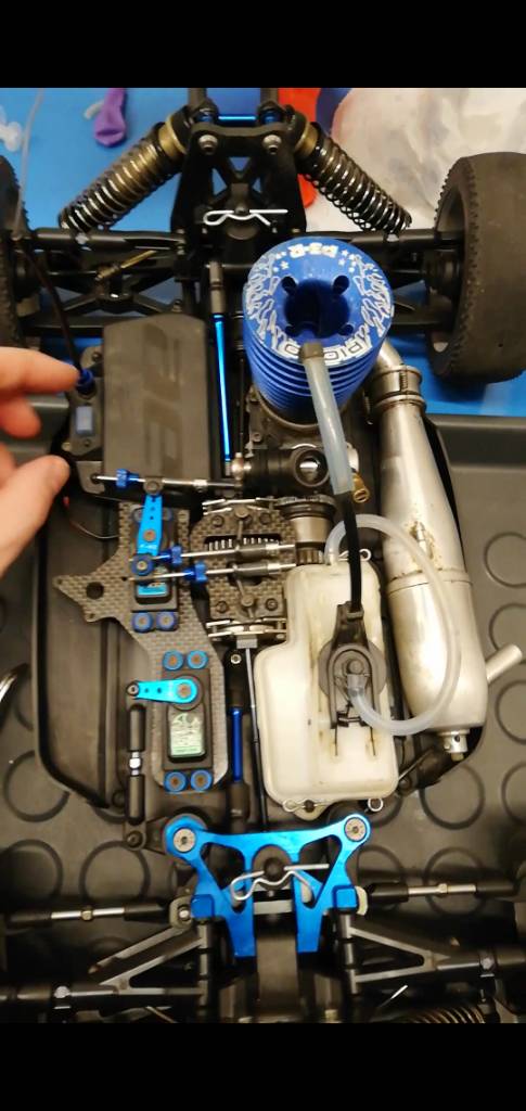

La squadretta è à posto. Mi permette di avere il tirante dello sterzo bello dritto e perpendicolare sia alla squadretta che all'asse delle ruote anteriori
Tra l'altro ho cambiato servo e squadretta l'ultimo week end, il problema rimane... Problemi fine corsa Spektrum DX3.0-screenshot_20200603_230046_com.microsoft.skydrive.jpegProblemi fine corsa Spektrum DX3.0-screenshot_20200603_230439_com.android.gallery3d.jpegProblemi fine corsa Spektrum DX3.0-screenshot_20200603_230737_com.huawei.himovie.overseas.jpeg

La squadretta ormai è cambiata dato che ho cambiato gli servi che adesso hanno 23T. Comunque è giusta, molto simile a quella che vedete in foto, e mi da tutti gli angoli a seguire a 90 gradi circa.
Le foto che ho messo sono vecchie, di quando rimettevo il modello in sesto mesi fa. Ovvio che vado in pista con altre gomme
