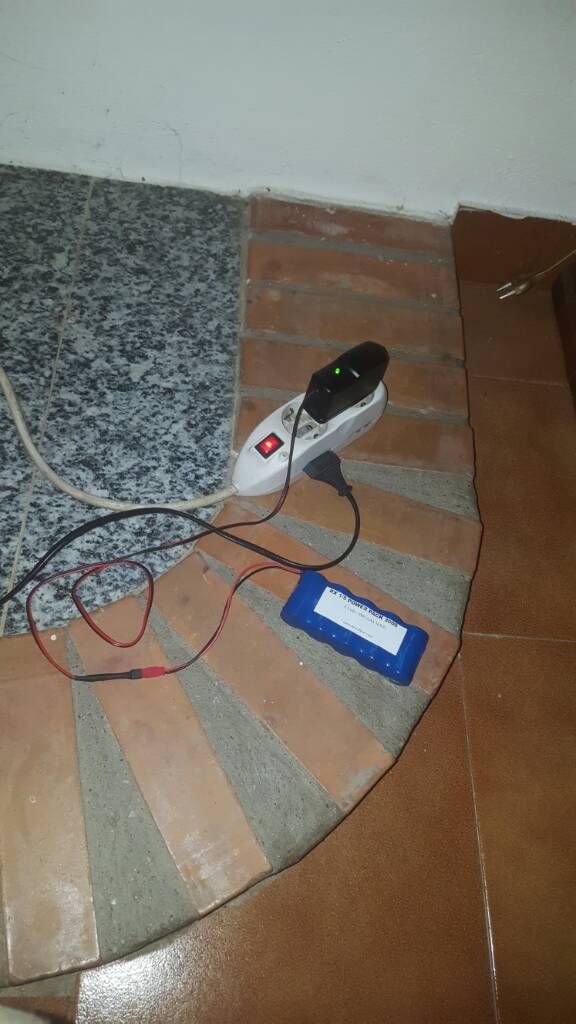

Ciao a tutti, ho la batteria e il caricatore che vedete in foto, sono entrambi nuovi, comunque arriva fino a 5,5v 5,60v e non sale di più, l'ho lasciata 14 ore come indicato ma niente.

e di grazia, quella sottospecie di caricabatteria dei poveri ha una etichetta con qualche dato? La batteria NiMh a 5 elementi è data per 6V, a piena carica dovrebbe arrivare intorno ai 7 con una certa facilità. Se il CB è in grado di caricarla e la batteria sta a 5,5 potrebbe esserci una cella defunta.

Ho comprato tutto su ebay da uno che vende un sacco di roba per il modellismo "Riccardo of road" sul caricatore c'è scritto output 6v e max 700ma
Ho un altro caricatore con scritto output 9v max 300ma posso provare con quello o la spacco?

A tutto c'è una spiegazione. Il CB da 6 V è inadatto alla ricarica di pacchi batteria a 5 elementi. Di solito ne servono almeno 7. Io direi che puoi usare il 9V, solo che con 300mAh generati purtroppo penerai una lunga attesa. Se il pacco è da 3000 almeno dieci ore. Ora, con soli 5,5 V il sistema funziona ancora, d'altra parte secoli fa usavamo 4 stilo ricaricabili che davano 4,8V nominali / 5,6 a piena carica. Io ti consiglierei un sistema un pelo più "furbo", basta il solito imaxB6 con alimentatore integrato che si trova a poco, ormai. Se invece preferisci o non hai altra strada che continuare così usa il 9V ed ora. giusto per "stimare" quando le batterie saranno cariche , staccale non appena cominciano a scaldare durante la carica.

zadaps con cosa rilevi che il pacco si carica a soli 5,5-5,6V? Sei anche in grado di misurare quanti Volt fornisce quel carichino? Va bene anche a vuoto.

Ciao blackcat, ho misurato con un tester, ora ho guardato anche quanto da il cb ed è circa 9v (misurando a vuoto)

Allora mi sa che l'ipotesi del mastino di una cella fallata del pacco batteria diventa sempre più probabile
Come sospettavo, la dicitura 6V sul carichino è un valore nominale, serve per indicare che si possono caricare pacchi di 6V "nominali", ma di fatto eroga ad una tensione superiore (come giusto che sia).
Prova a far presente il problema al venditore. Se hai appena acquistato i prodotti e non li hai ancora potuti utilizzare, magari Riccardo di cambia la batteria.

cosí per sapere se é disponibile in questi casi, comunque una cosa che ho notato é che la batteria anche alla 14esima ora é sempre fredda, neanche tiepida, provo a lasciarla di piú?
