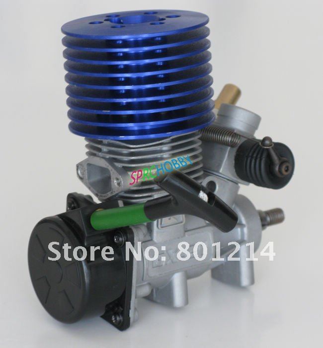

metti un elastico o una molla tra l'uniball del carburatore e la parte opposta del carburatore..
http://i00.i.aliimg.com/img/pb/507/0...076507_415.jpg
grazie tantissimo......se metto un elastico comune va bene??????

Si ma ci vogliono gli elastici in caucciù.. Sono marroncini e tipo semi-trasparenti.. Quelli normali, a lungo andare si deteriorano col calore e la miscela
