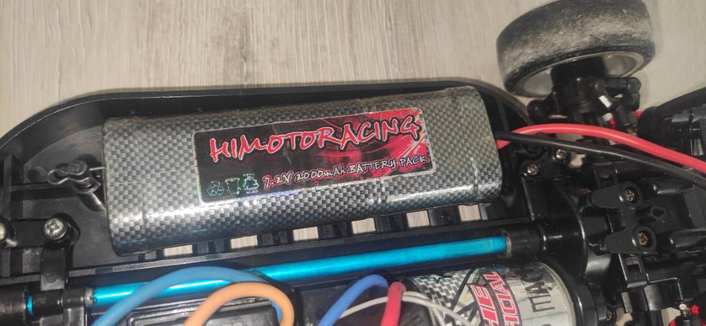

Buongiorno, ho un problema sulla mia tamiya tt01-d, e tutta originale apparte il motore.(non so che modello è, allego foto).
Ho caricato la mia batteria 7.2 V , e andava tutto bene, dopo due minuti la macchinina ha cominciato ad andare a scatti, ho visto che se accellero al minimo va lineare, ma appena do un pelo di gas inizia a rifarlo. Cosa potrebbe essere?

Io farei alcune cose:
La batteria sembra un po’ vecchia come il modello
La cambierei in quanto se lasciata scarica non si carica più come una volta
Prenderei un caricabatterie decente se già non lo hai
Via anche la radio in fm che ormai ha più interferenze che funzionamento ( e se non le ha le avrà)
Il motore non è possibile ricostruirlo perciò un 25t brushed nuovo può essere una buona cosa
Per me il problema degli scatti però è da identificare nella batteria vecchia e lasciata scarica che non regge più le richieste del esc e del motore a pieno gas

Batteria: se lasci il regolatore originale una Nimh va bene
Sotto i 4000mah di solito segnano la capacità giusta e non ti fregano

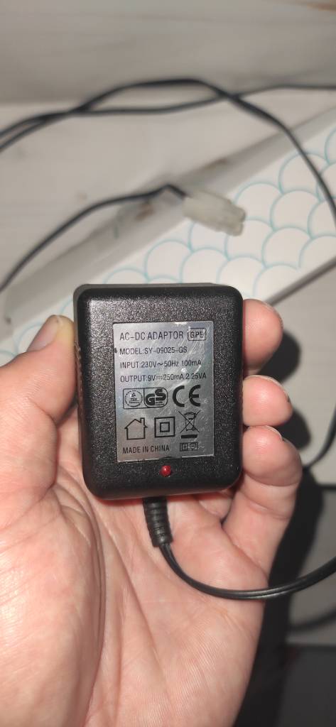

Il caricatore è il classico carichino da muro lento come non pochi
Un imax b6ac o uno htrc costano poco ( parlimo anche li di circa 50€ ) e sono sufficenti per una nimh
Oltre che la caricano in modo migliore di quello che hai tu

Vedo nelle foto che hai due pacchi batterie... il modello va a scatti con entrambi?
Concordo con Litto che probabilmente è un problema di erogazione di corrente, dunque il primo imputato è sempre la batteria.
Se hai la possibilità fai una prova con una dalla sicura efficienza, oppure comprane una nuova che tanto poi ti servirà.
Aspetta prima di spendere soldi in motori, esc, etc... che magari il problema non è quello.
Poi se proprio vuoi spendere, valuta il fatto che con un centinaio d'euro potresti passare ad un sistema motore/esc brushless, anche semplice ma sicuramente più prestante rispetto all'attuale.
Invece il caricabatterie, se vuoi continuare anche solo a giocare, mi sembra d'obbligo.
