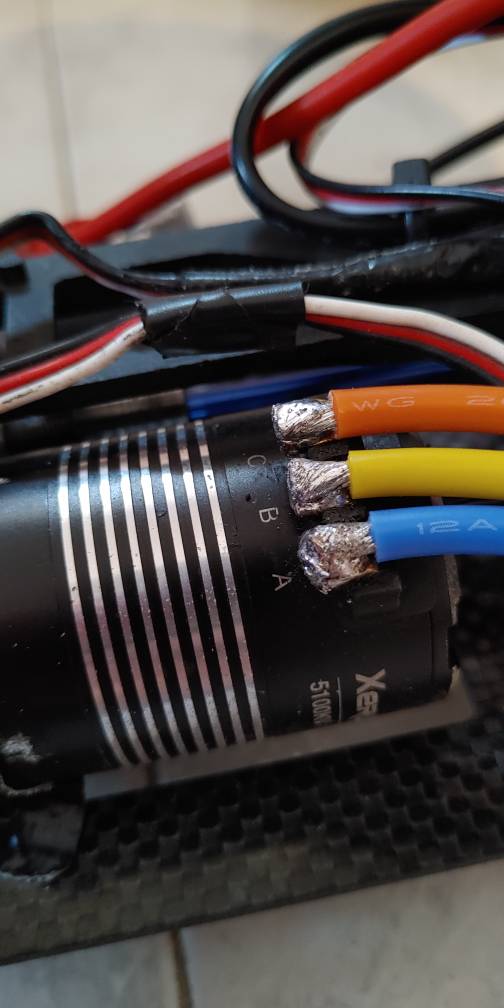

Se puoi metti una foto di come hai saldato il regolatore al motore e di come carichi la lipo

Allego una foto di come ho saldato i fili sul motore. Non sono certamente un maestro, però posso assicurare che la saldatura è solida e i fili non si muovono assolutamente

Però ti dico che non saldi malaccio
Le tue saldature mi danno l’impressione che il cavo galleggi sullo stagno più che sia inglobato in esso
Però per il resto non sono male
