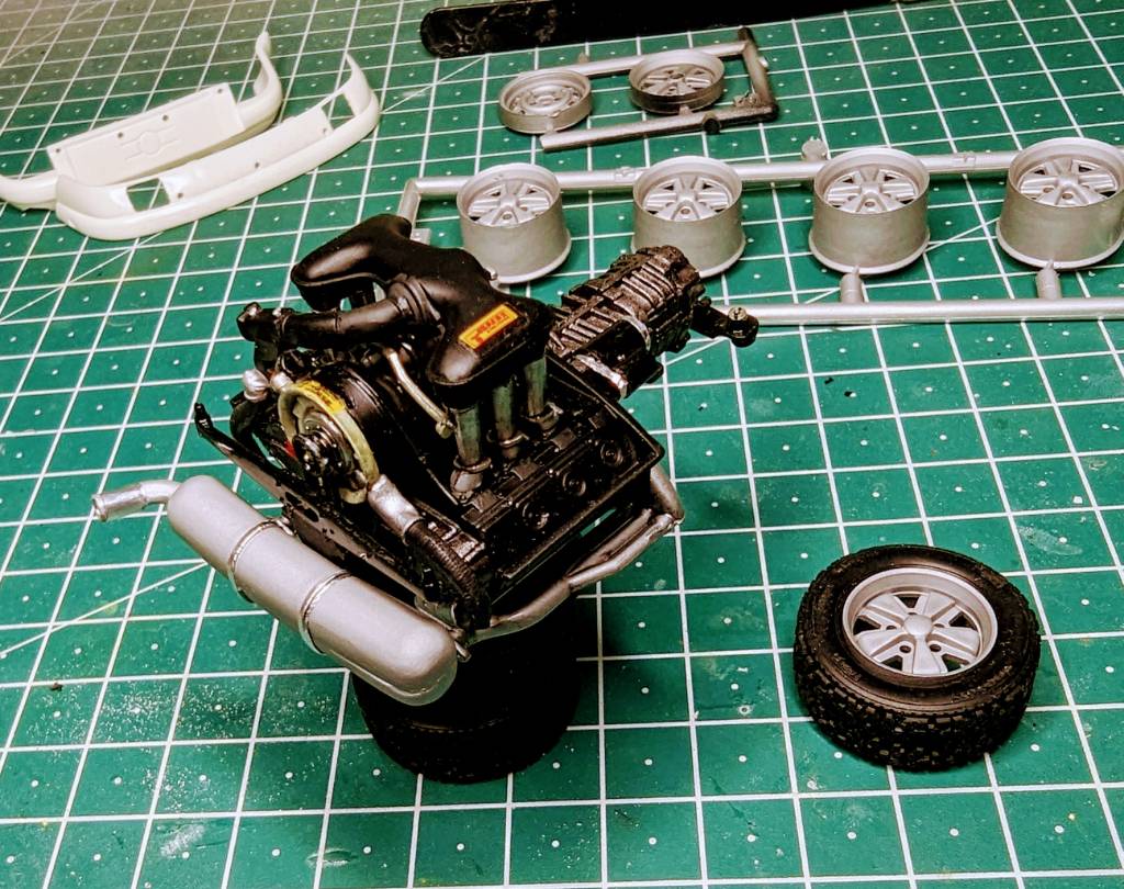

Avanzamento lavori sul classico motore boxer raffreddato ad aria buon ferragosto a tutti Porsche 911SC East Safari Rally 1973-pxl_20230814_141618538.jpgPorsche 911SC East Safari Rally 1973-pxl_20230814_141540433-2.jpgPorsche 911SC East Safari Rally 1973-pxl_20230814_141658385.jpgPorsche 911SC East Safari Rally 1973-pxl_20230814_141808315.jpg

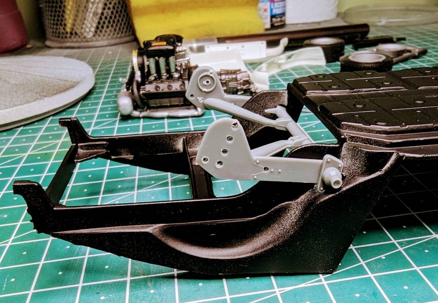

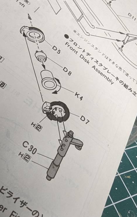

Lavoro sull'asse anteriore, come da tradizione gli Enthusiast Model non si smentiscono mai, il kit prevede di suo differenti altezze per alzare o abbassare l'assetto, bello anche l'attacco dei cerchi con i fori dei dadi passanti.Porsche 911SC East Safari Rally 1973-pxl_20230816_153214573.jpgPorsche 911SC East Safari Rally 1973-pxl_20230816_153234268.jpgPorsche 911SC East Safari Rally 1973-pxl_20230816_153309504.jpgPorsche 911SC East Safari Rally 1973-pxl_20230816_153402639.mp.jpg

Stessa gradazione sull'asse posteriore con la possibilità di scegliere differenti altezze.
Volendo realizzare una Safari, la incollerò sicuramente su terzo e quarto foro per avere una buona escursione degli ammortizzatori.Porsche 911SC East Safari Rally 1973-pxl_20230816_154941116.jpgPorsche 911SC East Safari Rally 1973-pxl_20230816_170319544.mp.jpg

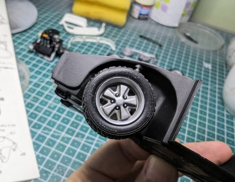

Prima di fissare il disco, era doverosa una prova a secco, questa l'altezza con innesto sul terzo dei quattro fori, direi che ci siamo, fisso tutto e si passa al posteriore.Porsche 911SC East Safari Rally 1973-pxl_20230817_073632773.jpg

Motore e cambio innestato al telaio e tutto torna al millimetro. Si passa all'abitacolo su cui ancora non ho capito se montassero cinture di sicurezza o no (in alcune foto le vedo in altre più datate no...)Porsche 911SC East Safari Rally 1973-pxl_20230817_144225417.jpgPorsche 911SC East Safari Rally 1973-pxl_20230817_144345311.jpg

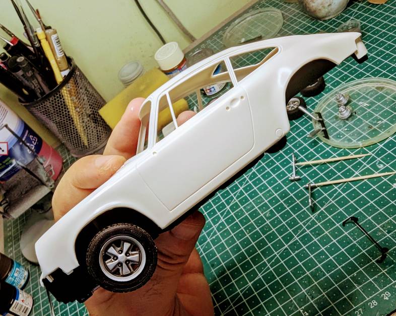

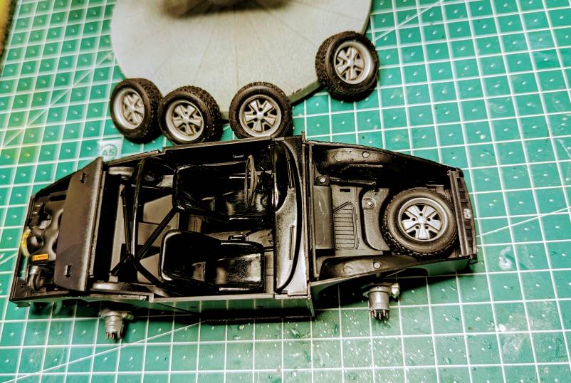

Avanzamento lavori abitacolo su cui veniva montato un roll-bar semplificato sugli interni della stradale. Nessuna cintura prevista al safari del 1973 alla faccia della sicurezza.Porsche 911SC East Safari Rally 1973-pxl_20230820_152948148.jpgPorsche 911SC East Safari Rally 1973-pxl_20230820_152959523.jpgPorsche 911SC East Safari Rally 1973-pxl_20230820_153016251.jpg

Regolazione camber e prova a secco della scocca per valutare l'altezza. I dischi si trovano al terzo dei quattro fori previsti e mi sembra corretta per una safari.
Si smonta tutto e si inizia la scocca.Porsche 911SC East Safari Rally 1973-pxl_20230820_220142997.jpgPorsche 911SC East Safari Rally 1973-pxl_20230820_220201105.jpg

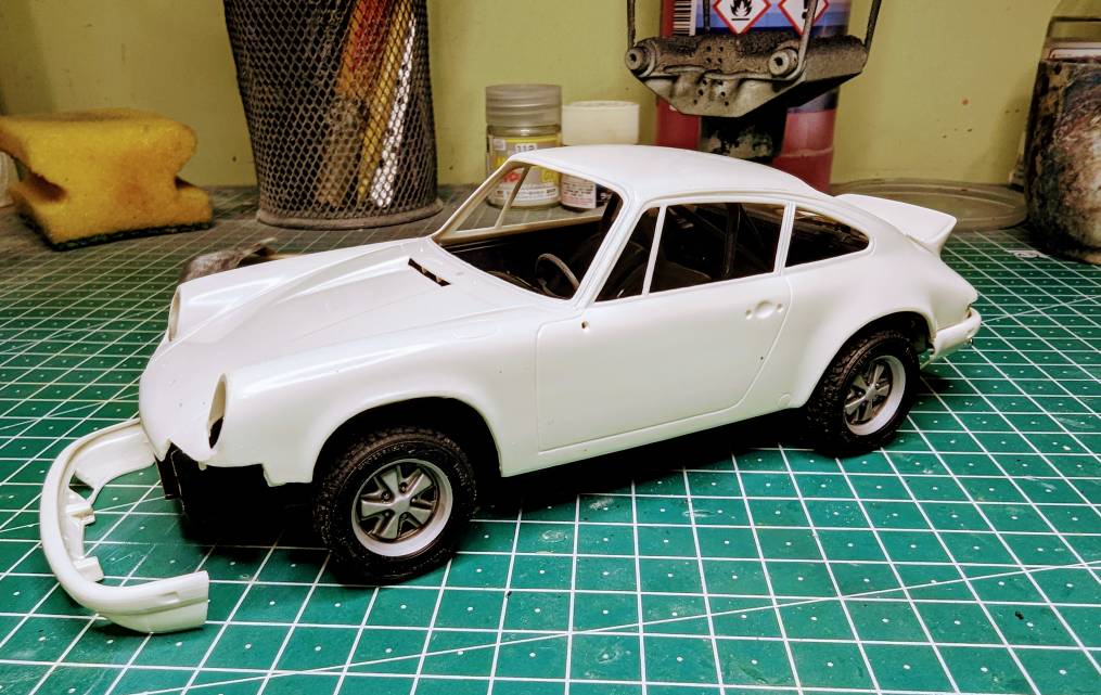

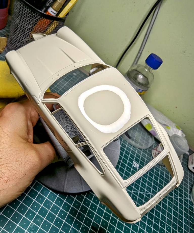

Prima mano di lucido pre decals e già mi pento di aver forato il cofano....
Questo bianco lo trovo meraviglioso su questa Porsche e se potessi tornare indietro ora la farei tutta la vita stradale e a specchio sotto altre 4 mani di clear...... Davvero una pessima scelta...Porsche 911SC East Safari Rally 1973-pxl_20230824_194831563.jpgPorsche 911SC East Safari Rally 1973-pxl_20230824_194937926-2.jpgPorsche 911SC East Safari Rally 1973-pxl_20230824_194848646.jpgPorsche 911SC East Safari Rally 1973-pxl_20230824_195000501-2.jpg

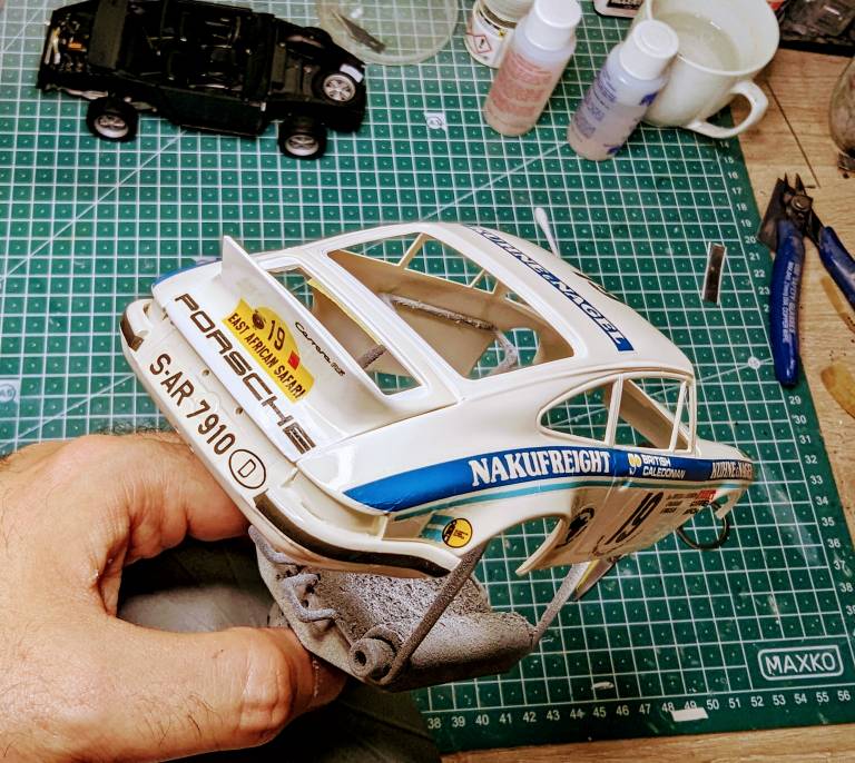

Posa decals completata sulla scocca, a dispetto degli anni, direi che si sono comportate davvero bene, il sol farà poi sparire le microgrinze. Aspetto un paio di giorni prima di ricoprirle con il semiclear.Porsche 911SC East Safari Rally 1973-pxl_20230825_182307567.jpgPorsche 911SC East Safari Rally 1973-pxl_20230825_182255854.jpgPorsche 911SC East Safari Rally 1973-pxl_20230825_182354850.jpg

Posa decals completata sulla scocca, a dispetto degli anni, direi che si sono comportate davvero bene, il sol farà poi sparire le microgrinze. Aspetto un paio di giorni prima di ricoprirle con il semiclear.Allegato 425211Allegato 425212Allegato 425213
Una domanda il sol cone lo usi? Lo lasci a fine posa? Per capire! Grazie!

Allora su queste decals vecchie di 30 anni procedo in sicurezza così.
Stendo un velo di microfilm assoluto ad aerografo direttamente sul cartoncino.
Non avendo più un potere adesivo forte bagno per bene la Zona con il set tolgo la decal dall'acqua tiepida, la asciugo su un tovagliolo e la stendo lasciando poi agire il set un paio di minuti.
Fatto questo, inizio a tamponarle con Scottex e cotton fioc.
Quando son belle asciutte, le spennello con abbondante sol che lascio agire per l'intera notte.
Il risultato sarà una livrea simil aerografata che sarà pronta a ricevere il trasparente senza alcun problema (tempo di attesa per il trasparente almeno 24 ore di estate ed almeno 72 ore d'inverno).
