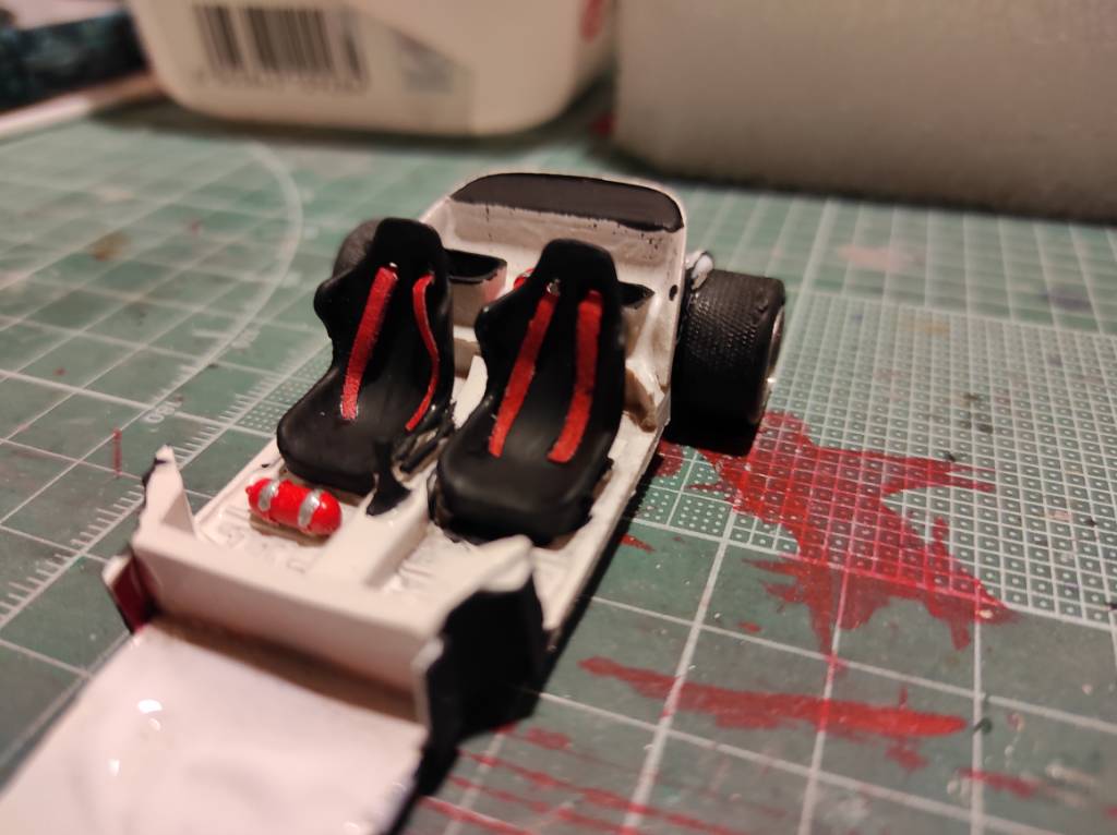

Buonasera,qualche avanzamento. Ho aggiunto le cinture di sicurezza,realizzate verinciandi in rosso del nastro carta.sono ancora da completare. Ed ho fatto una prova di assetto: le gomme sono talmente dure che ho dovute tornire all interno per far entrare i cerchi. Comunque sembra abbastanza in assetto.Porsche 934 Eminence 1:43-img_20230506_235814.jpgPorsche 934 Eminence 1:43-img_20230506_235519.jpg

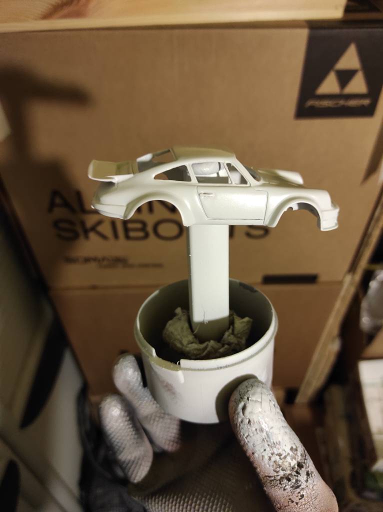

Due mani di primer Tamiya intervallate da leggera carteggiata, due mani leggere di bianco Duplicor. Poi mano di trasparente lucido acrilico...speriamo attacchi bene!
Nelle foto c'è solo il primer.Porsche 934 Eminence 1:43-img_20230626_230056.jpgPorsche 934 Eminence 1:43-img_20230626_230052.jpg
