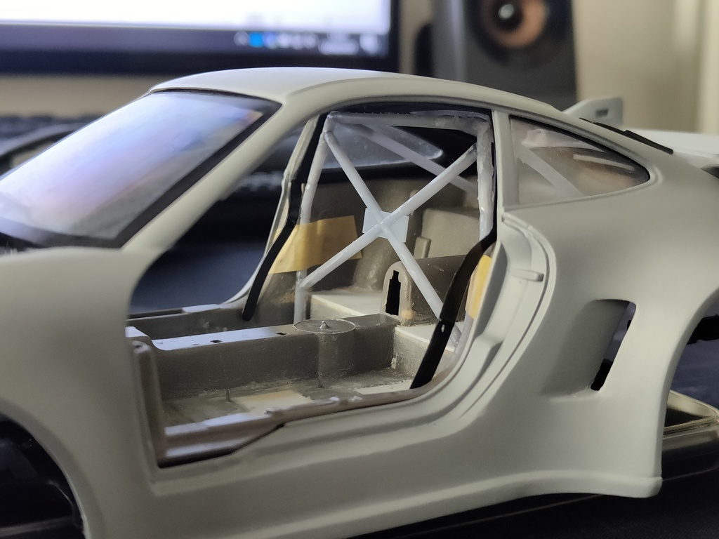

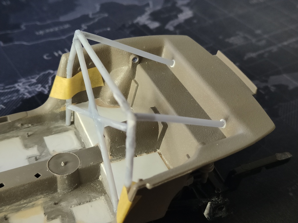

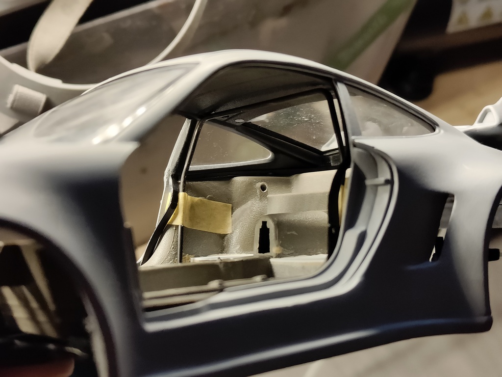

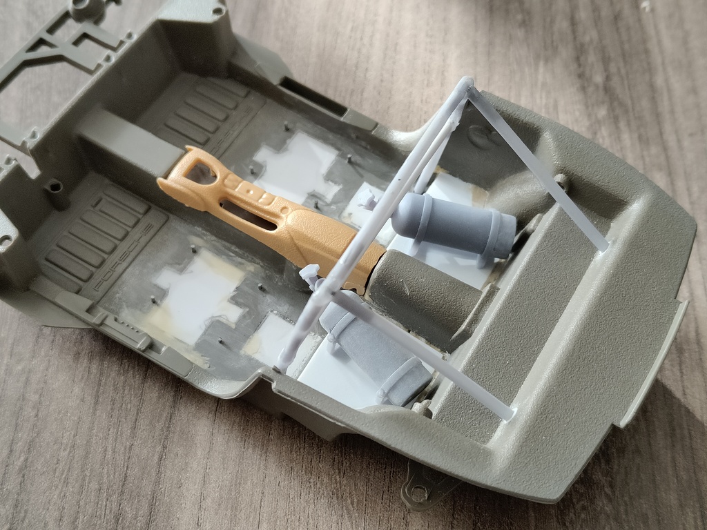

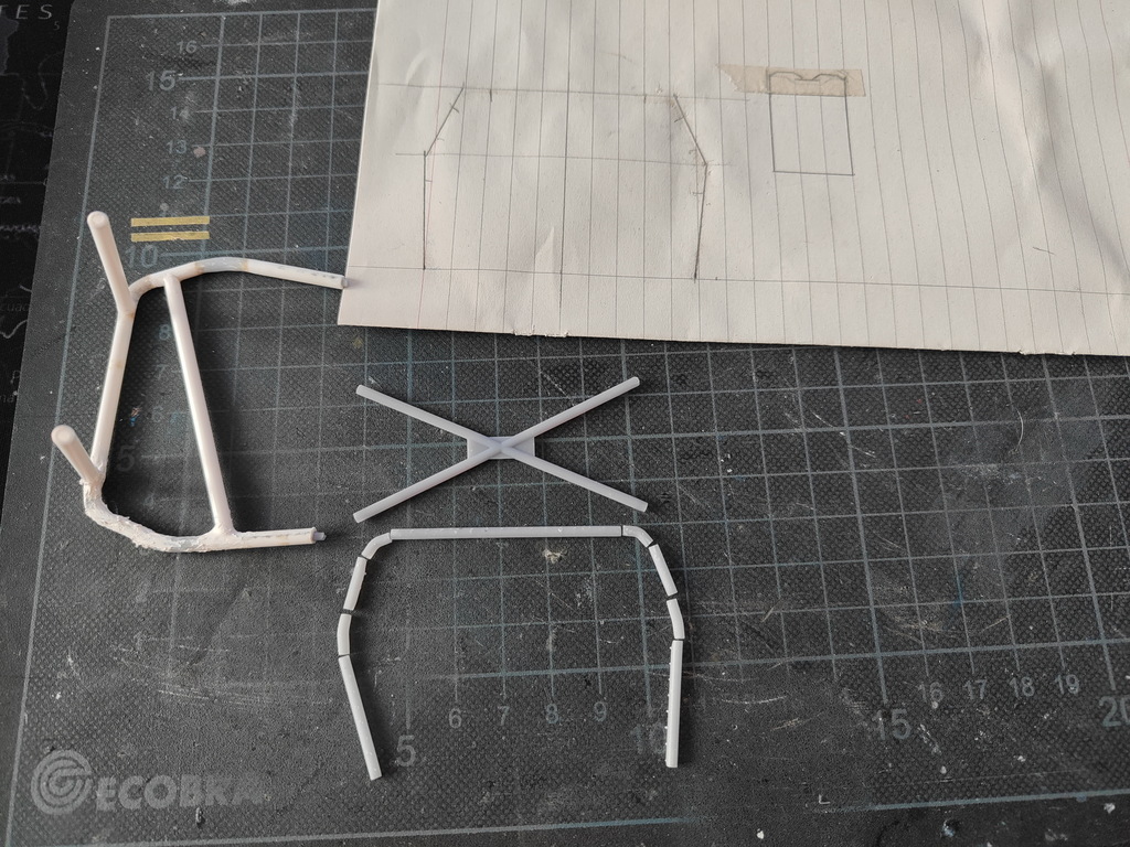

allora, ho avuto più difficoltà del previsto a reperire il materiale necessario tondino da 3mm in ottone non pervenuto in nessun brico della zona e non, plasticard ovviamente è roba specifica di negozi di modellismo... alla fine ho rimediato un tubo da 3,2mm in plasticard. per non ammattire nel piegarlo ho fatto un miscuglio stampandomi con la resina solo le curve (avevo dei file già pronti che facevano abbastanza al caso mio)
tutto sommato non male però ho trovato più difficoltà del previsto a fare le giunzioni dei pezzi e ad incollarli
sono partito con la solita pianificazione su carta per le linee generali e una prima bozza con fil di ferro
delle prove di ingombri
una volta che le misure tornavano ho messo insieme gli spezzoni di tubo con le pieghe stampate in 3D, un po' con attack un po' con stucco bicomponente
comunque il risultato c'è. non sono voluto ammattire a fare chissà cosa e sono rimasto abbastanza sul semplice

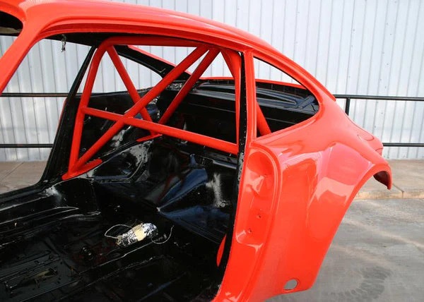

Ciao Luca, mi permetto di darti un suggerimento sul rollbar.
I tubi dei rollbar Porsche sono da 40 mm che in scala 1/18 vuol dire 2,2 mm.
Siccome è una misura un po' del caxxo e non so se si trovano tondini di questo diametro io userei un 2,5.
Come forma farei un paio di modifiche. la barra diagonale la farei partire dalla piega superiore che hai stampato in 3D e la farei arrivare alla base dell'arco, per aumentare la rigidezza dell'arco stesso.
Poi aggiungerei una barra orizzontale per ancorare le cinture di sicurezza.
Vecchio 05-09-23, 10:21 AM   #66
residenza: Bolzano
Messaggi: 4,485

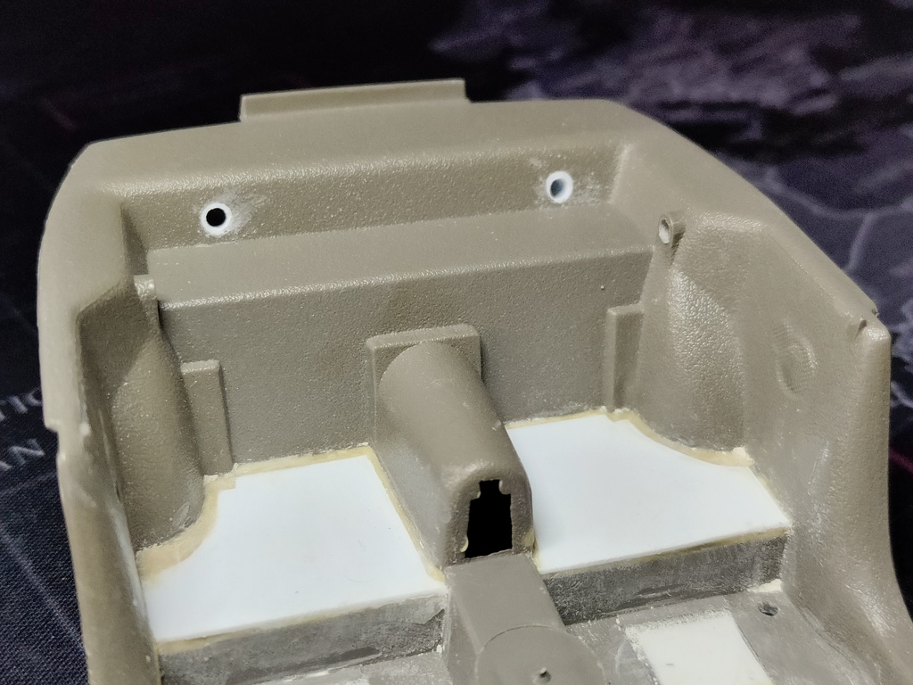

ciao Riccardo e grazie per i suggerimenti, hai ragione è un pelo sovradimensionato nel diametro. calcolatrice alla mano sarebbero tubi da 57mm. i rollbar esistono anche in diametro 50 e onestamente li preferisco un po' più cicciotti, pur senza esagerare
rifarlo in diametro più sottile mi complicherebbe le cose per i fori già fatti nella zona posteriore
per la barra orizzontale è già prevista, ma "separata" dal resto del rollbar, da infilare in quei fori che si vedono in questa foto, e questa sì sarà da 2,5mm

p.s. ho avuto un sacco di problemi a far incollare resina con plasticard
per quello ho evitato accuratamente di incollare la diagonale di plasticard sull'angolo in resina
detto questo, potrei rifare tutto e a questo punto stampando anche le parti dritte in resina di diametro adeguato. ci penso su e magari faccio qualche prova

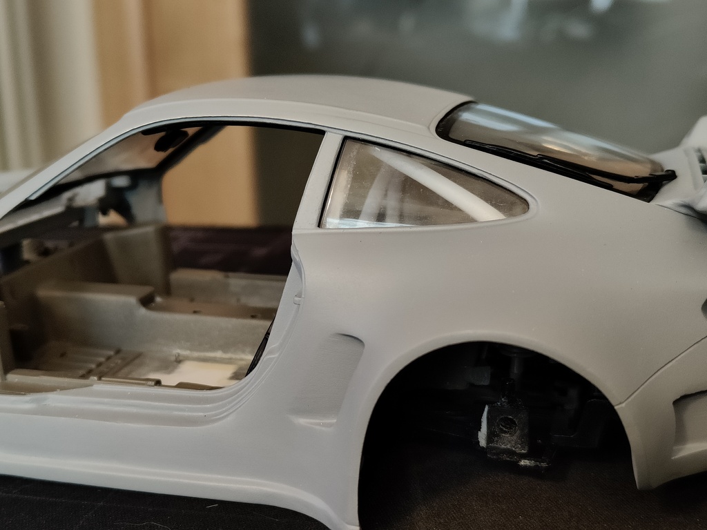

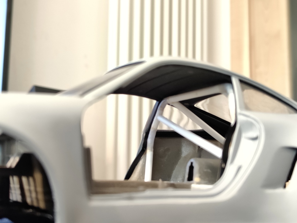

residenza: Bolzano
Messaggi: 4,485

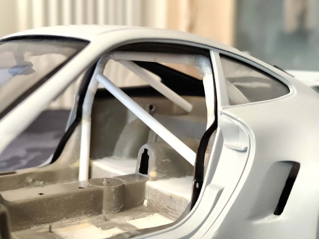

allora, ho fatto un'altra prova.. non mi fa impazzire ma forse è meglio così sottile? ora sono 2,3mm
ovviamente solo imbastito alla veloce per vedere come viene
è montato al contrario, nella parte alta si vedono già i fori che ho fatto dove poi andranno i tubi che scendono alla zona posteriore dell'abitacolo

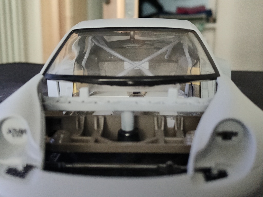

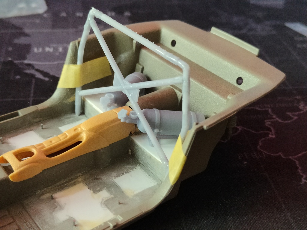

dunque non sapendomi disegnare i pezzi mi sono arrangiato con quel che ho, e le curve non le ho così strette da fare la parte superiore... speravo che scaldando e piegando funzionasse invece si è sbriciolato tutto. con abbondante attack ho risaldato tutto e il risultato è questo. la croce poi l'ho attaccata un pelino più in basso per ottimizzare gli ingombri spero sia passabile. ovviamente il tutto è da rifinire ma volevo prima essere sicuro che il tutto non sia da cestinare nuovamente
ho fatto i rinforzi posteriori, per risolvere il problema dei buchi nel pianale troppo grandi ho usato 2 "boccole" di plasticard che risultano molto utili per regolare la posizione finale
e il risultato a macchina chiusa

Bravo Luca, molto meglio di prima
Non sei soddisfatto anche tu?
Vecchio 12-09-23, 08:22 PM   #73
residenza: Bolzano
Messaggi: 4,485
Grazie mille Riccardo 😁 a dire il vero la X non mi entusiasma troppo come è venuta, e facendo qualche prova col resto dei pezzi mi sembra anche un po' in mezzo alle scatole per far passare le cinture e per alloggiare le bombole del NOS.
Mi sa che la tirerò via per fare solo una traversa centrale a mezza altezza

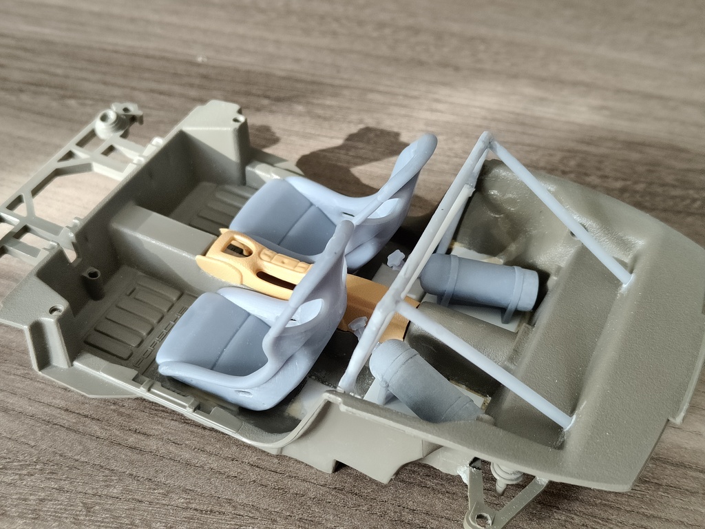

Vecchio 01-10-23, 06:08 PM   #74
residenza: Bolzano
Messaggi: 4,485

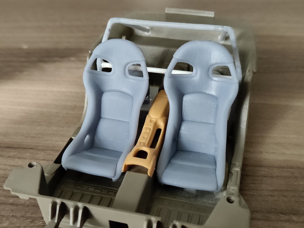

dunque, nella zona posteriore della vasca ho inserito due boccolette di plasticard per correggere il diametro del foro
per il rollbar invece alla fine ho modificato la parte centrale eliminando la X e mettendo solamente una traversa orizzontale. mi sembra molto meglio come ingombri in generale soprattutto mettendo in posizione tunnel centrale, bombole e sedili. così c'è più spazio per i vari dettagli
i sedili sono solamente appoggiati in malo modo, poi sotto ci vanno i supporti
ora dovrei esserci con tutto e posso finalmente iniziare a rifinire e verniciare

Ciao Penny, lo sai dall’inizio del WIP che tifo per questa interpretazione RWB. Quindi il mio commento non vuole essere denigratorio…
Dinamicamente parlando, l’anti-roll bar semplificato in quel modo (traversa orizzontale) non aiuta a scaricare le forze laterali. Serve un traverso obliquo, se no non hai le necessarie reazioni di vincolo.
Scusa se non ti piace molto ma tecnicamente è così.
