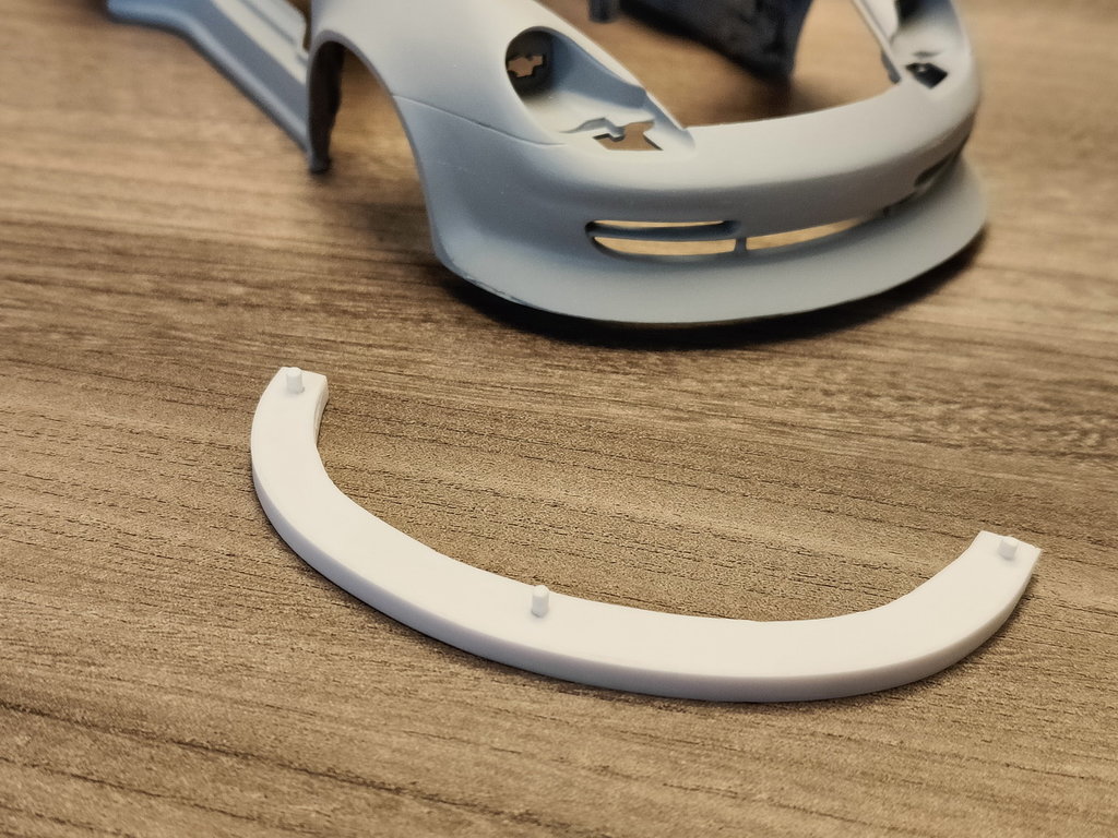

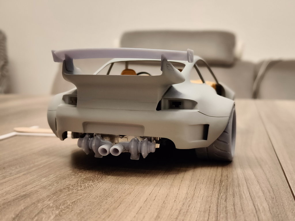

prima di andare avanti con altri test fitting dell'assetto ho costruito il sottoparaurti anteriore, per avere un'idea migliore delle altezze
4mm di plasticard con inseriti 3 perni, che va ad agganciarsi al paraurti dell'auto. l'ho costruito a parte per poterlo verniciare di nero più agevolmente
ho finito di stampare le gomme mancanti e fatto altre prove

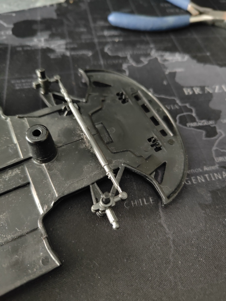

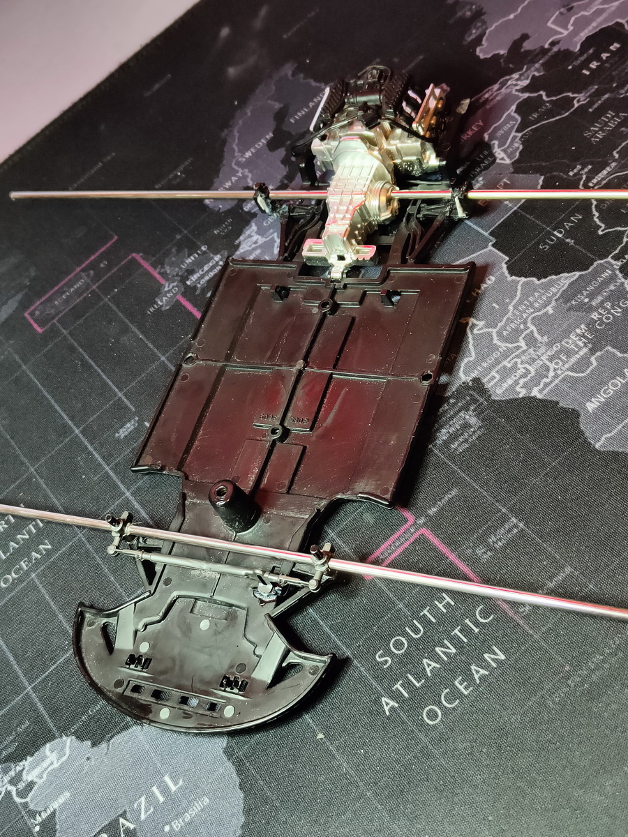

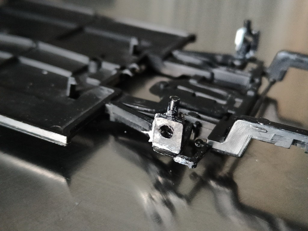

poi per poter avere le idee più chiare sull'assetto ho cercato di ridurre al minimo i giochi, che con la plasticona demmerda ultraflessibile sommata al peso del die cast sono veramente troppi
questi gli attacchi originali:

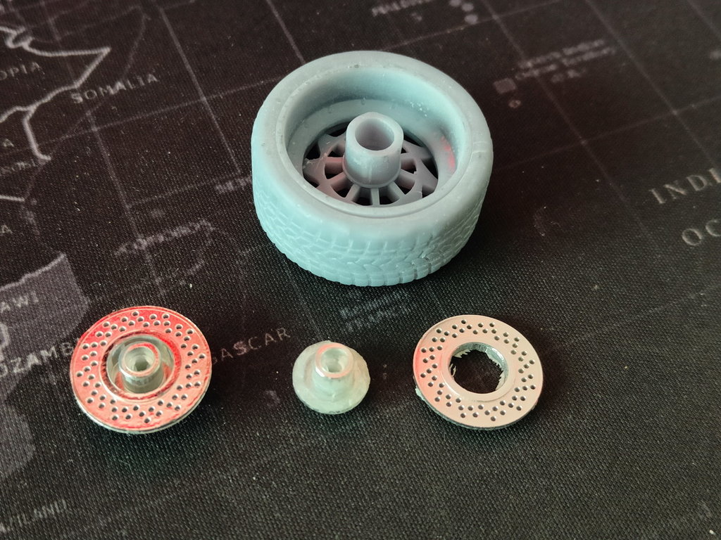

ho poi modificato il disco freno a cui si attacca il cerchio, eliminando di fatto il disco freno e lasciando solamente il perno che si infila nel cilindro del cerchio

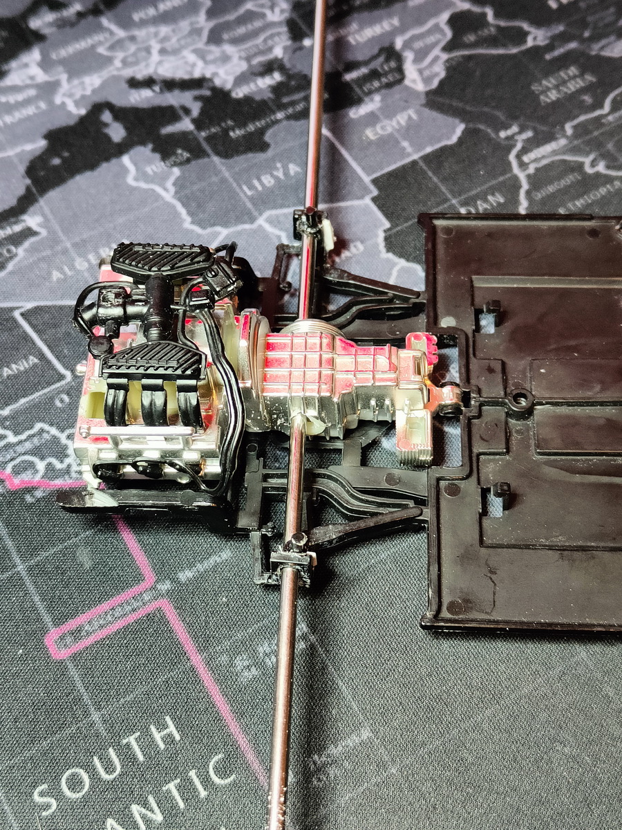

per dare robustezza al tutto ho voluto utilizzare una barra di acciaio da 3mm passante da lato a lato, a cui poi si infileranno i mozzi
sul cambio ho anche eliminato i semialberi e fatto dei fori passanti in modo che il perno lo attraversi e dare un po' più di sostegno anche al gruppo motopropulsore
finito anteriore e posteriore

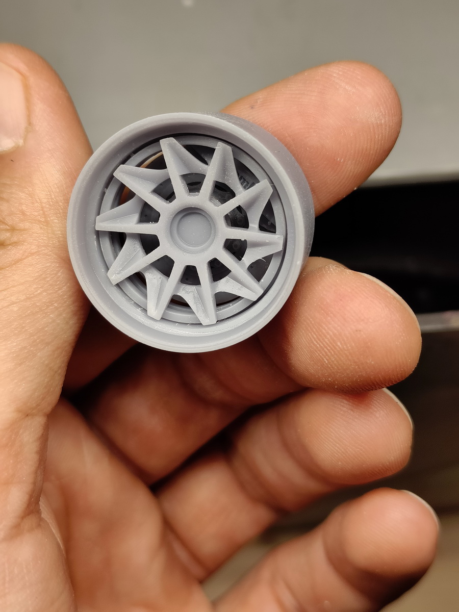

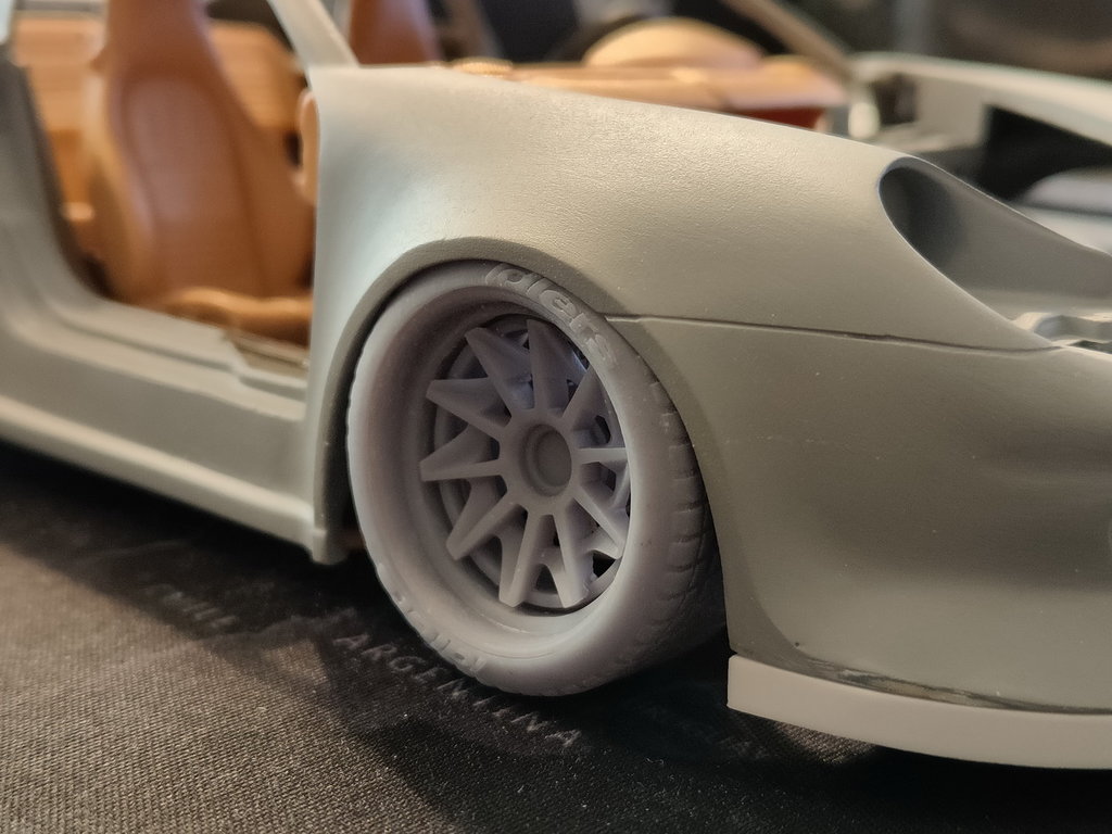

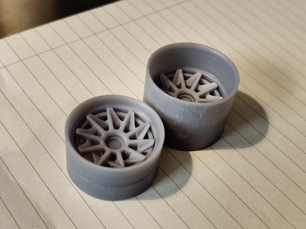

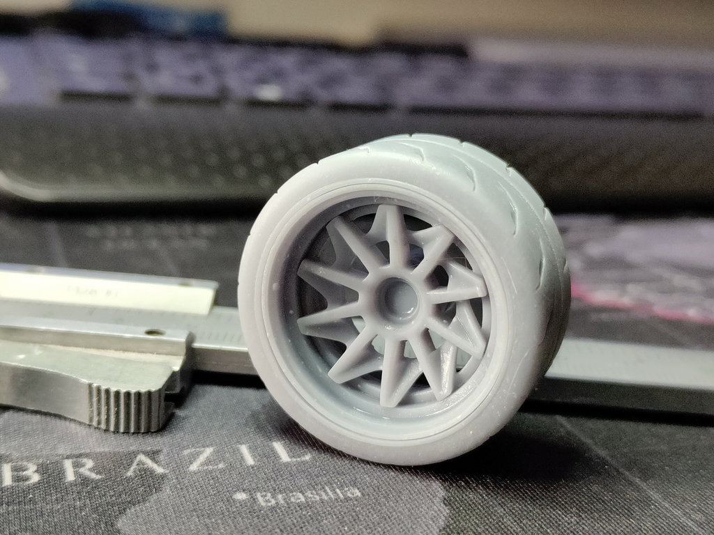

a questo punto viste le gomme oscene abbinate ai cerchi di blackbox, mi è venuto in soccorso il mitico Claus che si è offerto di fornirmi dapprima le gomme, e alla fine anche i barilotti dei cerchi
qui si vede abbastanza bene il gioco tra stella centrale e barilotto dei cerchi blackbox
qui una panoramica di entrambi
e qui una preview di quello che mi ha fornito Claus... decisamente un'altra storia
già che c'ero ho anche stampato l'impianto frenante, sarebbe per 1/24 ma l'ho scalato per 1/18. ci sta veramente molto bene anche se attraverso i cerchi si vede pochissimo
ulteriore prova generale con le ruote nuove

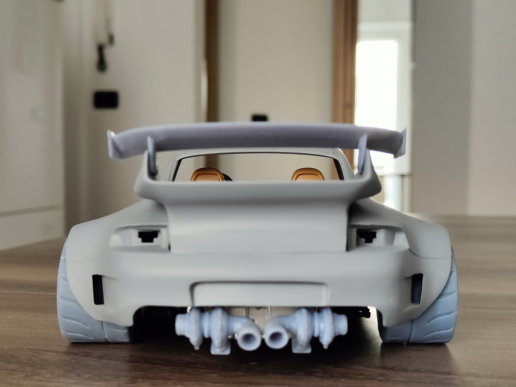

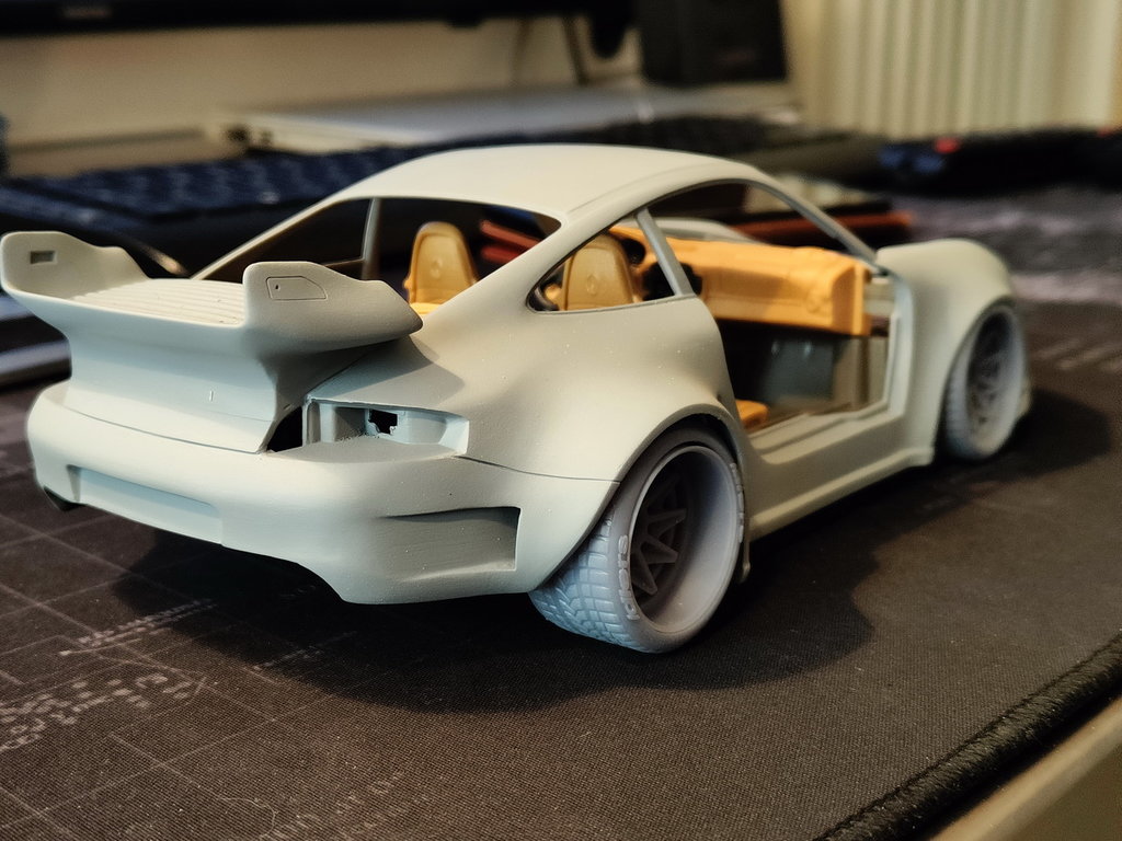

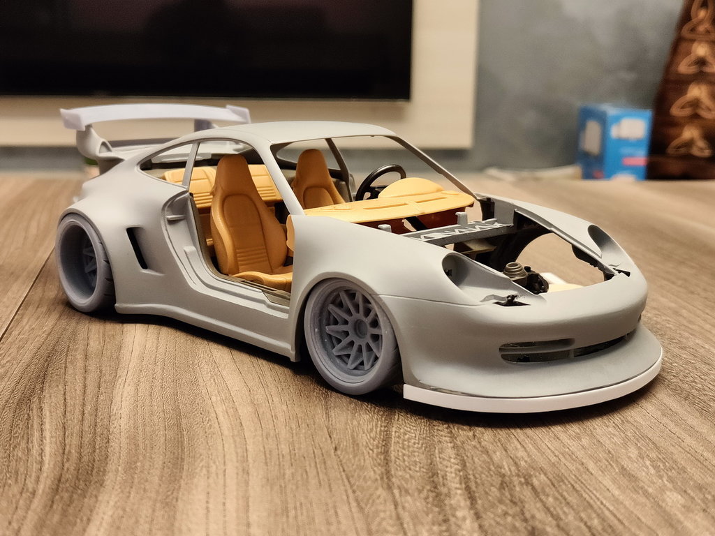

finito le scarpette e aggiustato di finezza entrambi i lati, mi sembra vada bene
ho fatto un po' una cappellata con le gomme, pensando fossero direzionali le ho specchiate per avere lo stesso senso di rotazione, invece ho visto che le gomme reali hanno solamente un lato esterno quindi tra lato destro e sinistro danno l'effetto di essere al contrario però sinceramente sticazzi delle gomme reali, le trovo molto più belle così
una piccola finezza l'ho fatta con la stella centrale dei cerchi, specchiandone una coppia in modo da avere lo stesso verso di rotazione tra lato destro e sinistro. uno scherzetto che nei cerchi reali viene fatto solo su roba molto di pregio e molto costosa

La simmetria posteriore mi lascia di stucco. Come hai fatto????

penso che in gergo tecnico possa venire chiamato culo
scherzi a parte, niente di più di quanto ho mostrato nei post precedenti, un po' di misure, un po' di occhio, qualche dima dove possibile, tanto olio di gomito

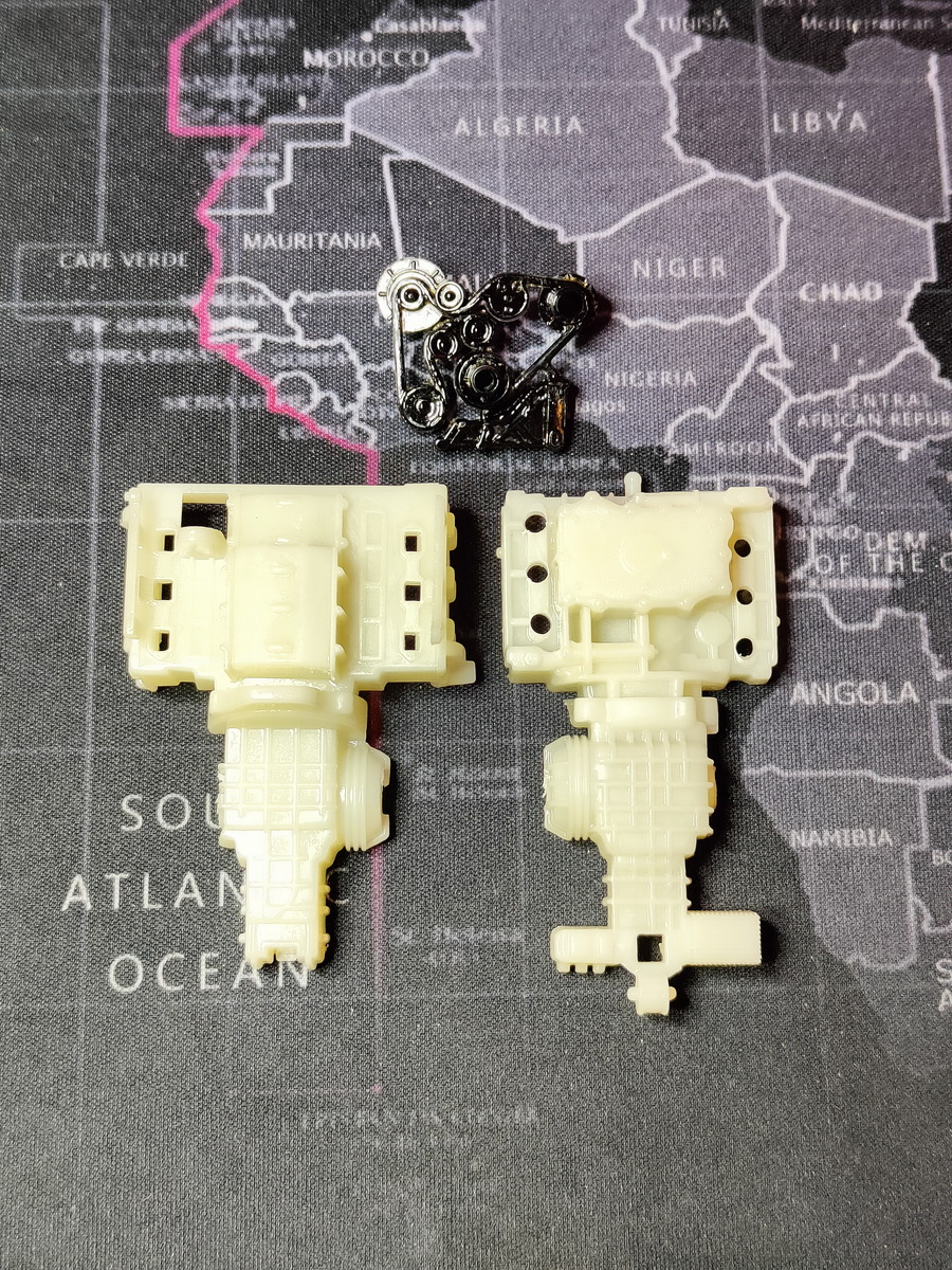

ho rifinito un po' i pezzi stampati e verificato che i vari accoppiamenti tra tutti i pezzi funzionassero senza troppi attriti, visto che poi ci andrà un po' di spessore per la vernice. rifinito ancora un filo la carrozzeria e dato primer ad ala e sottoparaurti.
mancano le finiture pre verniciatura ma ora che sull'esterno ci siamo voglio dedicarmi ad altro per staccare un po'.
ho eliminato la cromatura sul motore, per scoprire che il gruppo pulegge è in plastica morbida flessibile
comunque non farò nulla di particolare, giocherò un po' coi colori e monterò il tutto integrando coi pezzi stampati. cercherò di dettagliare un minimo solamente quel poco che si vedrà dalla parte di paraurti tagliato.

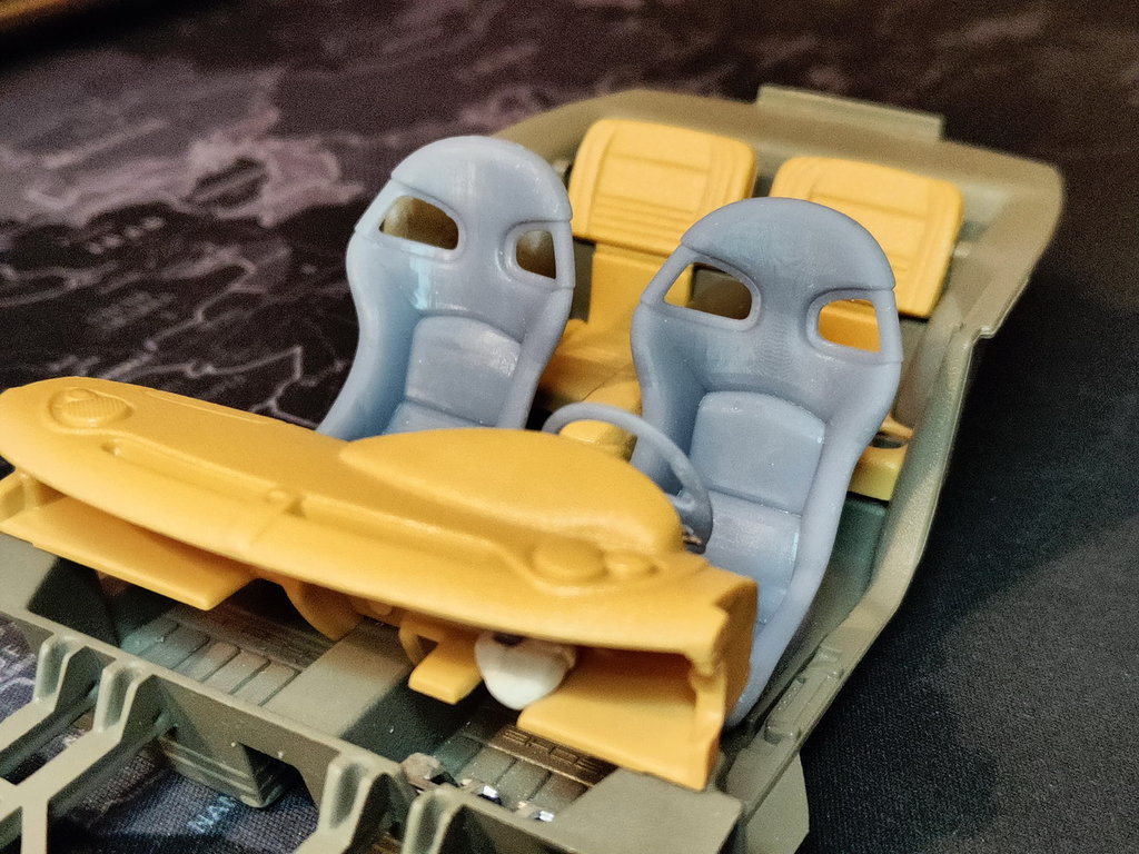

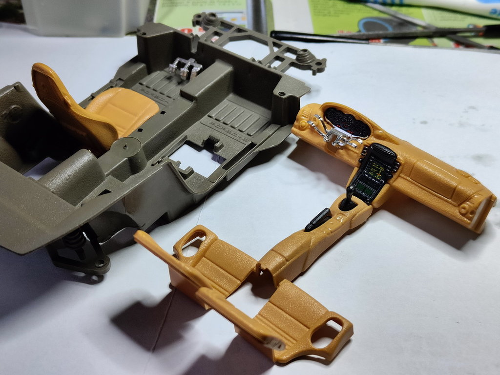

quindi ho iniziato a pensare agli interni. ovviamente anche questi scarnissimi e in plasticona demmerda
anche qui miracoli non se ne faranno, ho intenzione di cambiare sedili e volante, il resto rimarrà più o meno così com'è a parte la verniciatura.
l'unico dubbio / ispirazione per modifiche è dato dall'oscena panchetta posteriore, che già fa schifo sull'auto vera, su questo die cast è riprodotto pure peggio. stavo pensando ad un eventuale rimozione e alla possibilità di fare un accenno di rollbar
questa mi piaceva ma è una modifica un po' più da showcar forse poco incline al carattere che voglio dare a questa realizzazione
e questo un esempio di quello che avevo in mente
qualche parere nel merito?

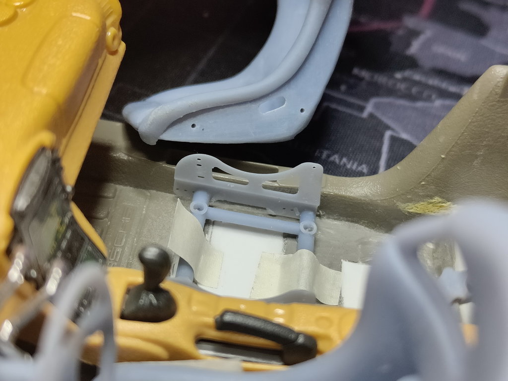

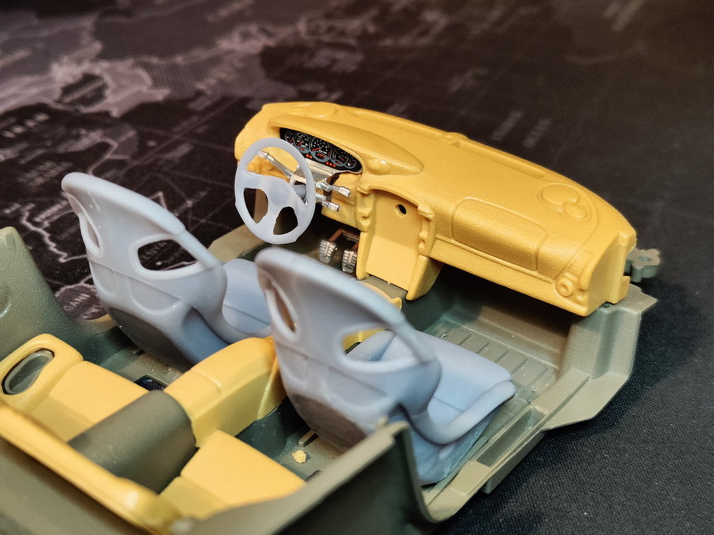

ho messo insieme le idee proposte poco sopra. per il rollbar sto ancora cercando il materiale adatto, vorrei provare con del tondino in ottone e saldare, vista la scala leggermente più grande rispetto a quella cui sono abituato e che è una cosa che volevo provare da tanto. se non trovo il materiale adatto ripiegherò sul plasticard, ma anche questo lo devo ordinare perché non ho nulla adatto all'1/18
ho iniziato dalle staffe per i sedili. inizialmente avevo pensato all'autocostruzione in plasticard
però vista la scala e che le portiere sono apribili ero decisamente poco soddisfatto, così anche stavolta ho ripiegato sulla stampa 3D che ovviamente consente di avere particolari molto più rifiniti e con molta meno fatica

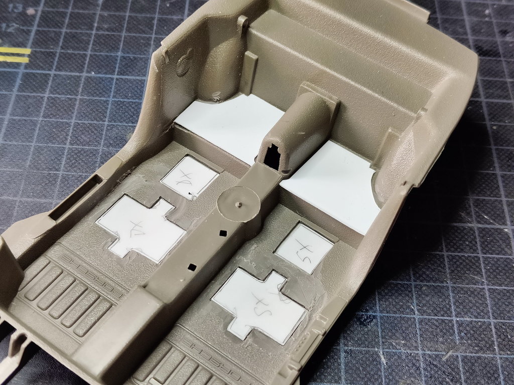

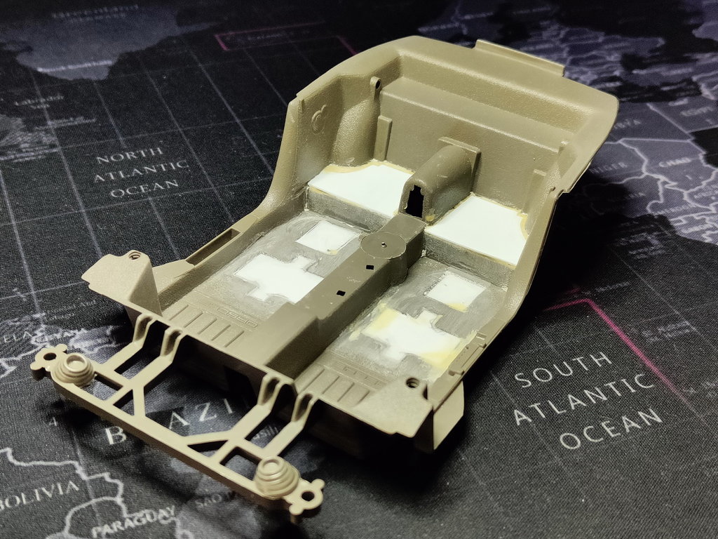

una fase intermedia è stata quella di rendere il fondino dell'abitacolo un piano unico e non un groviera di incastri e buchi
iniziato col limare via le parti sporgenti
per poi riempire col plasticard

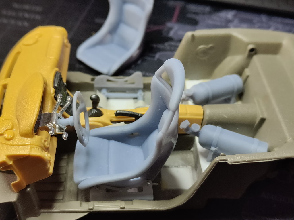

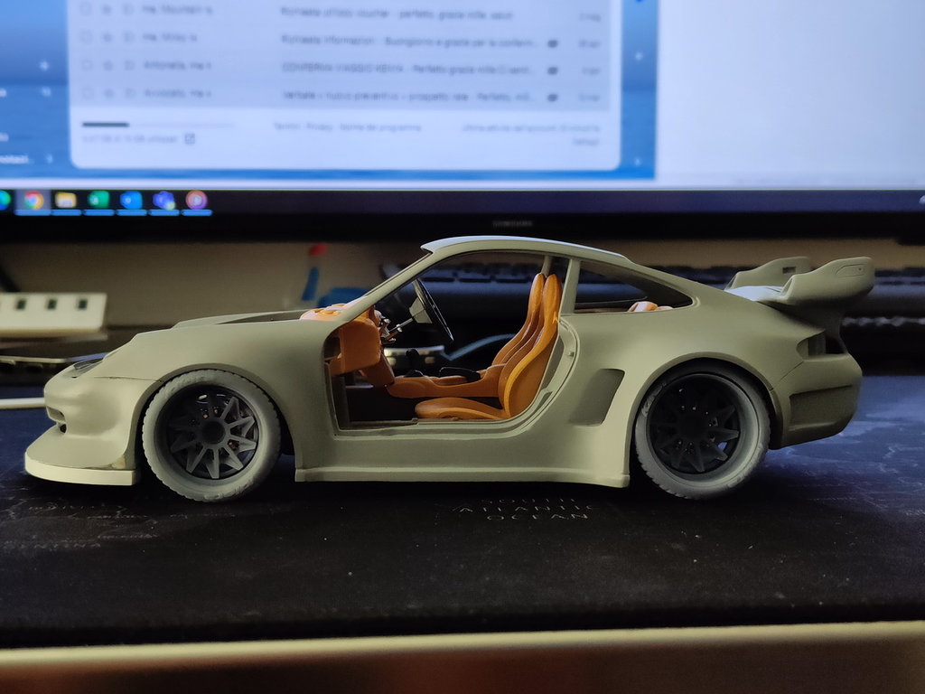

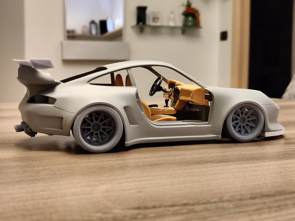

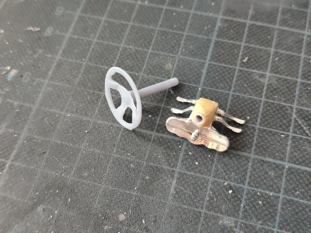

anche il volante è frutto della stampante, ho anche stampato un "tubo" da fissare nel piantone originale del kit in modo che sia montabile con facilità
e qui qualche prova di tutto l'insieme. ai sedili ho fatto due fori per lato, poi verranno fissati alle staffe con dei dadi/perni in metallo di top studio.
finché siamo sulla via del tamarro mi sembrava adeguato piantargli dentro anche due bombole di NOS

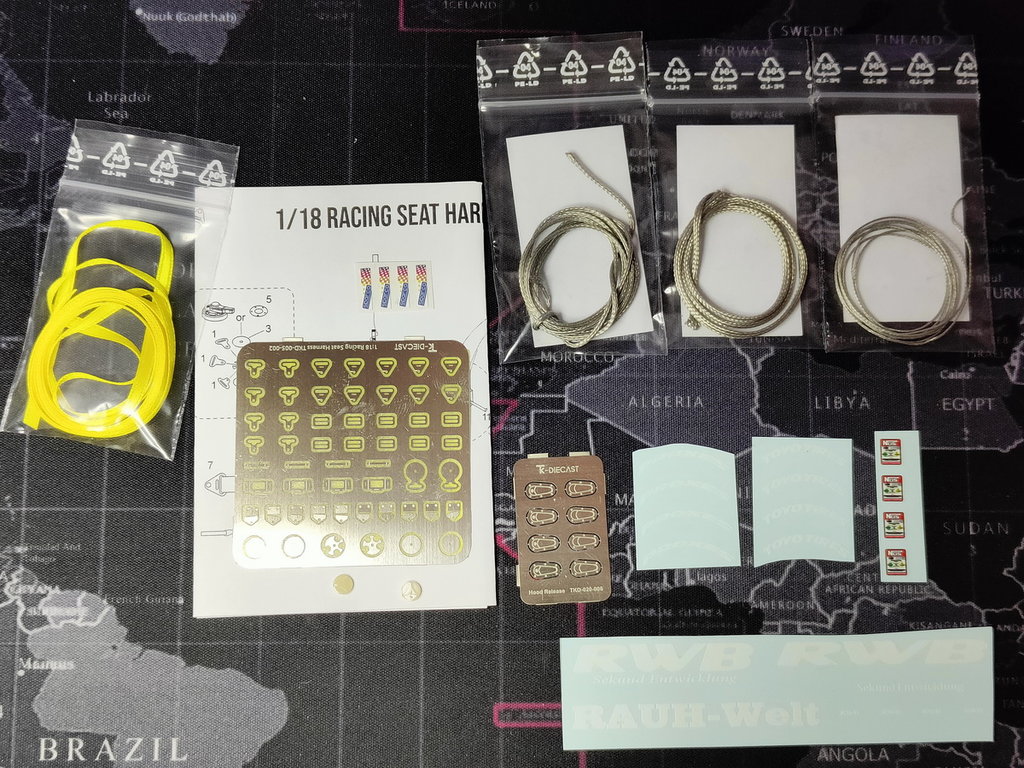

e finalmente, visto che il progetto sembra essere definitivamente realizzabile (cosa che inizialmente era tutt'altro che scontata) ho fatto un ordine da tkdiecast per vari accessori tra cui cinture fotoincise e decals
