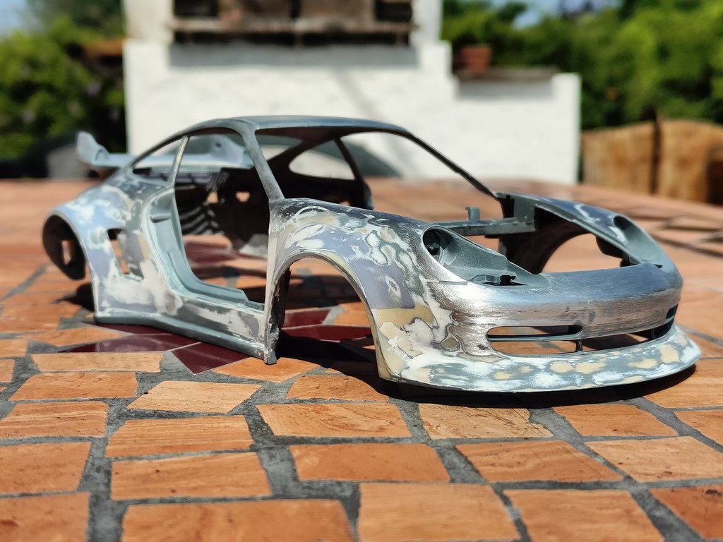

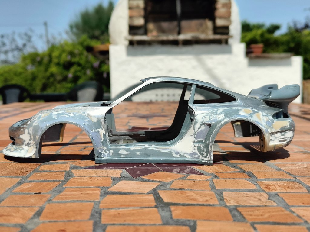

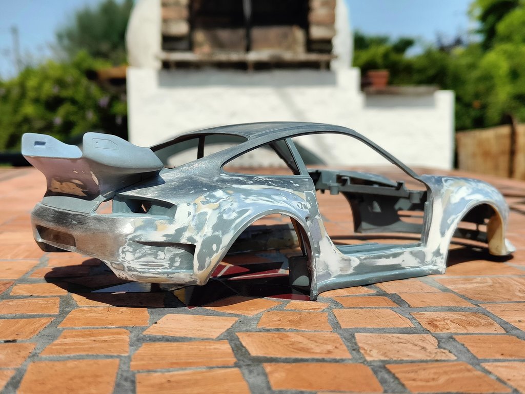

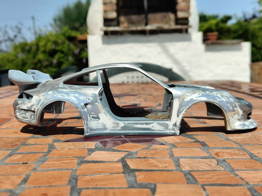

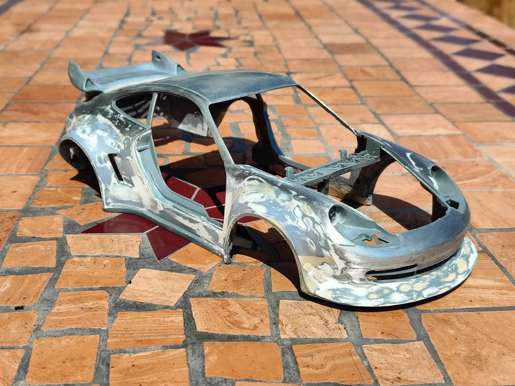

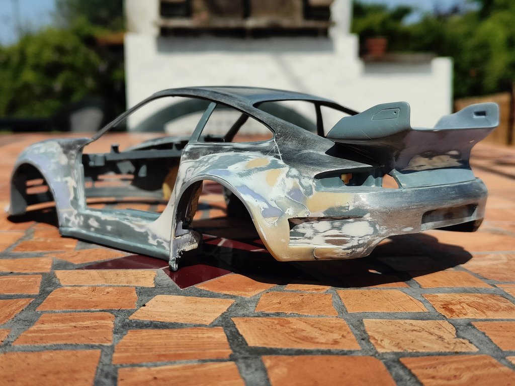

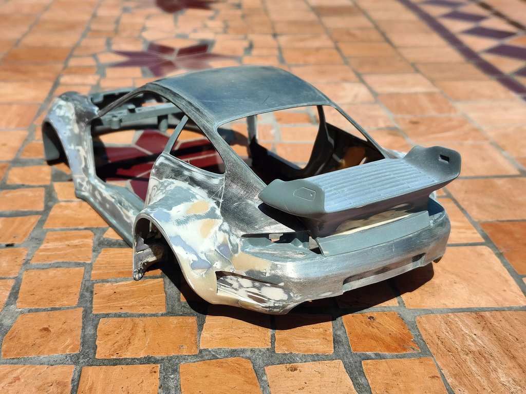

alla fine ho cercato di lavorare il più possibile sulla simmetria degli archi. mi sono fatto 2 dime di cartoncino, una per l'anteriore e una per il posteriore, dell'arco che mi piaceva di più, e poi ho cercato di replicare sull'altro lato. avendo ricostruito totalmente l'ultimo centimetro abbondante in basso erano venuti un po' così così (dietro c'era una differenza di oltre un mm) e davanti devo aver cannato qualcos'altro
una volta ricostruito la parte "inferiore" dell'arco ho applicato del nastro da 1,5mm lungo tutta la circonferenza e ho sagomato la parte superiore dell'arco in modo da avere uno scalino omogeneo dappertutto.
poi di nuovo infinite sessioni di stucco e carta vetrata, anche un po' su altre zone che meritavano attenzioni.
vi lascio qualche foto del tutto "grezzo" che forse si capisce di più quanto lavoro c'è dietro, nei prossimi giorni darò un po' di primer e spero finalmente di poter iniziare a prepararla per la verniciatura

Vecchio 19-06-23, 05:10 PM   #33
L'avatar di filmon
Registrato dal: Nov 2006
Messaggi: 3,521
filmon è un newbie...
Comunque così "grezza" ha un qualcosa di psichedelico!!
Saranno nate così le livree delle porsche anni '70?

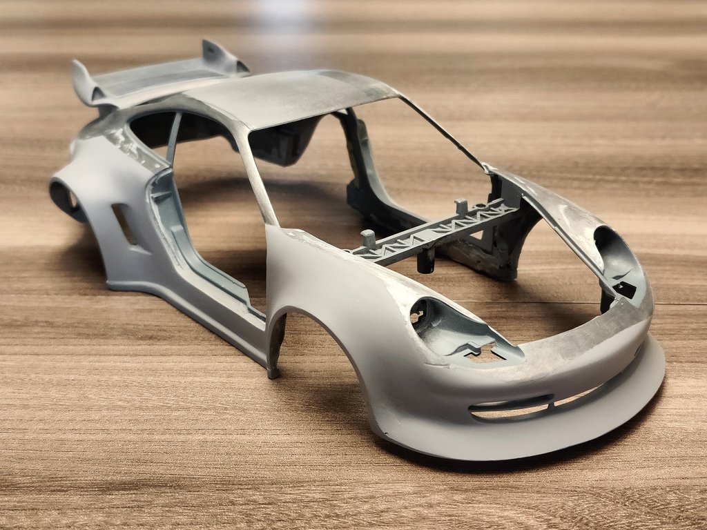

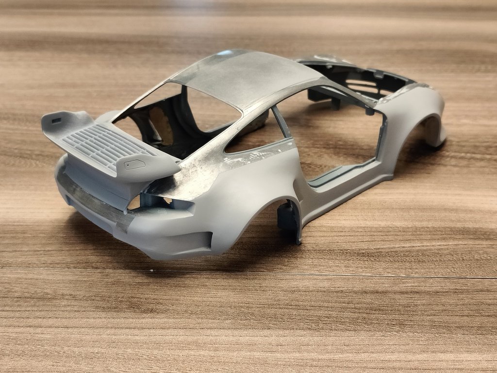

dopo qualche altra stuccata e carteggiata si possono iniziare i lavori di fino
ho cominciato ad usare il primer in bomboletta tamiya. mi sono già accorto di un difetto sul passaruota posteriore sinistro, per cui ho scavato un po' troppo
per il resto più o meno ci siamo abbastanza, posso iniziare a fare le ultime stuccature per poi pensare di prepararla alla verniciatura

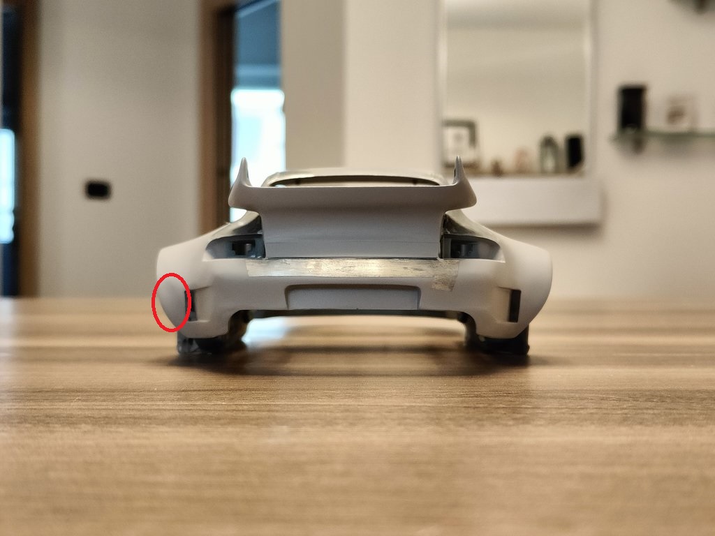

Molto bella la linea dei passaruota vista da dietro. Non capisco dove hai scavato di troppo: a me sembra tutto armonioso.

eh, speriamo non la veda qualche nutrizionista
ho cerchiato in rosso, tra le foto rimpicciolite e il primer grigio che appiattisce il tutto si nota poco, ma si nota..

Adesso che hai cerchiato si nota. Non puoi aggiungere un po’ di stucco?
Mi spieghi come hai fatto a rendere simmetrici tali orecchie da elefante?
Io, per la mia 595, ho provato persino con una macchina CMM… ma non riesco ad andare sotto i 0.5mm di differenza. In scala reale significa avere 12mm di asimmetrie locali 🤬.
Vecchio 23-06-23, 02:35 PM   #41
residenza: Bolzano
Messaggi: 4,442
sisi ma infatti ho già stuccato, pian piano correggo le piccole imperfezioni che sono rimaste e spero entro breve di cominciare a organizzarmi per la verniciatura
per la simmetria, intanto i due sfoghi d'aria ho cercato di farli più uguali possibili e li ho incollati prendendo qualche riferimento sulla carrozzeria, poi tra quelli e delle altre dime in plasticard (vedi post precedenti) ho cercato più o meno di fare la quadra.
una volta sgrossato il tutto ho cercato di lavorare di fino misurando col calibro usando i riferimenti della scocca originale.
probabilmente non sarà perfetta al decimo di mm ma comunque ad occhio sembra decente

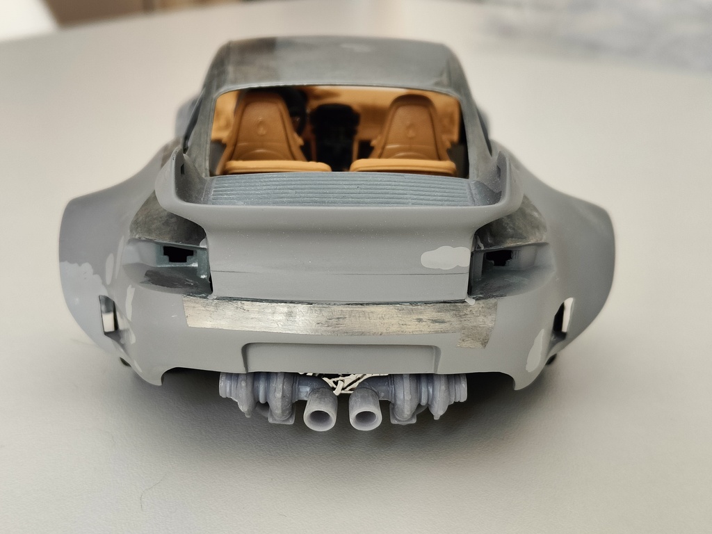

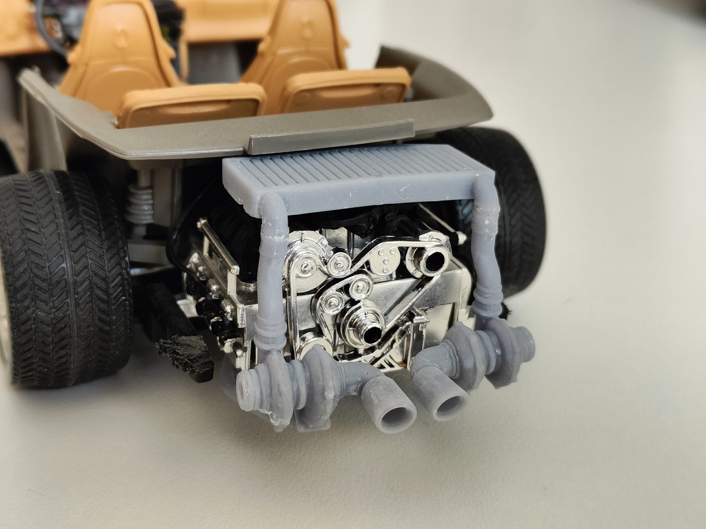

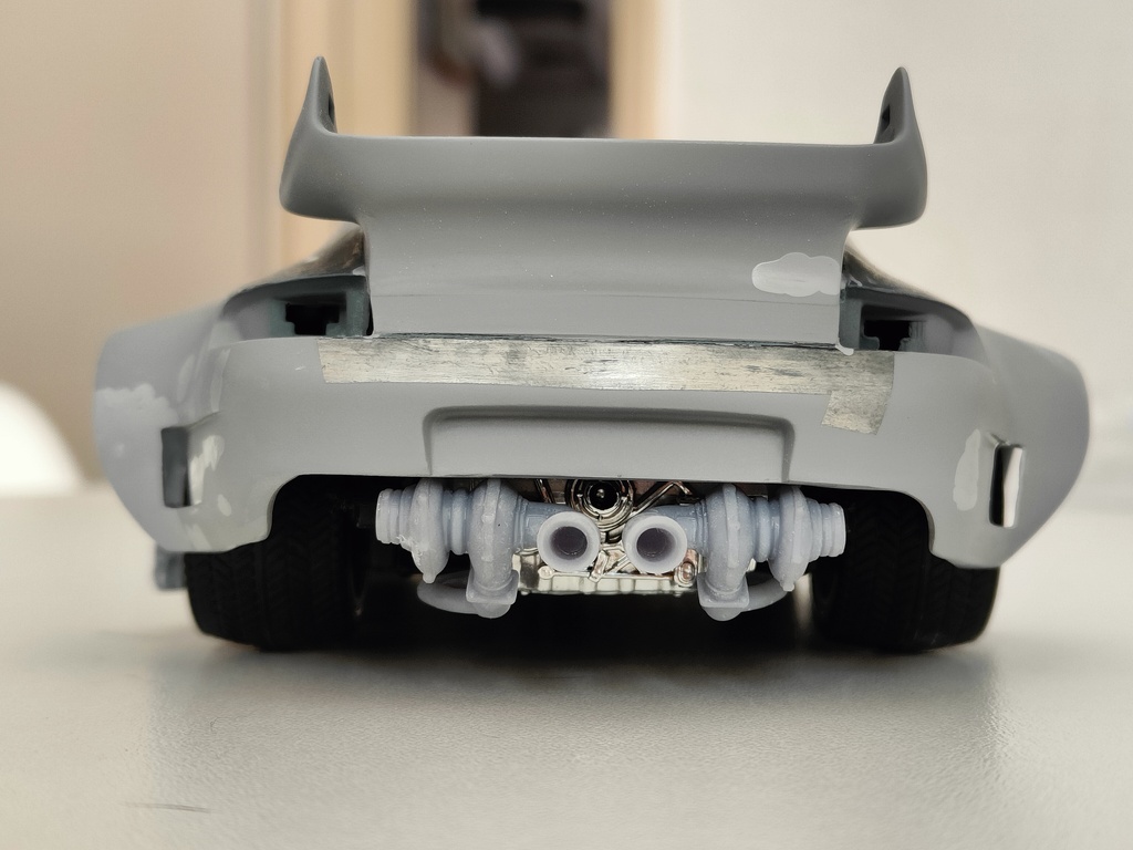

intanto per mostrare altra robina interessante c'è la parte di motore stampata in 3D, adattata alla bene e meglio al motore originale. per incastrare meglio i collettori di scarico ho costruito delle sottospecie di flange in plasticard.
le turbine sono già incollate all'intercooler perché gli accoppiamenti son quel che sono, tanto rimarrà tutto nascosto. al momento è tutto più o meno appoggiato, poi cercherò di fare dei supporti all'intercooler in modo che il tutto stia allineato un pelo meglio
p.s. ai lati delle turbine mancano ancora i filtri dell'aria quindi lo scasso aperto nel paraurti si riempirà tutto per bene
mi sembra piuttosto ignorante

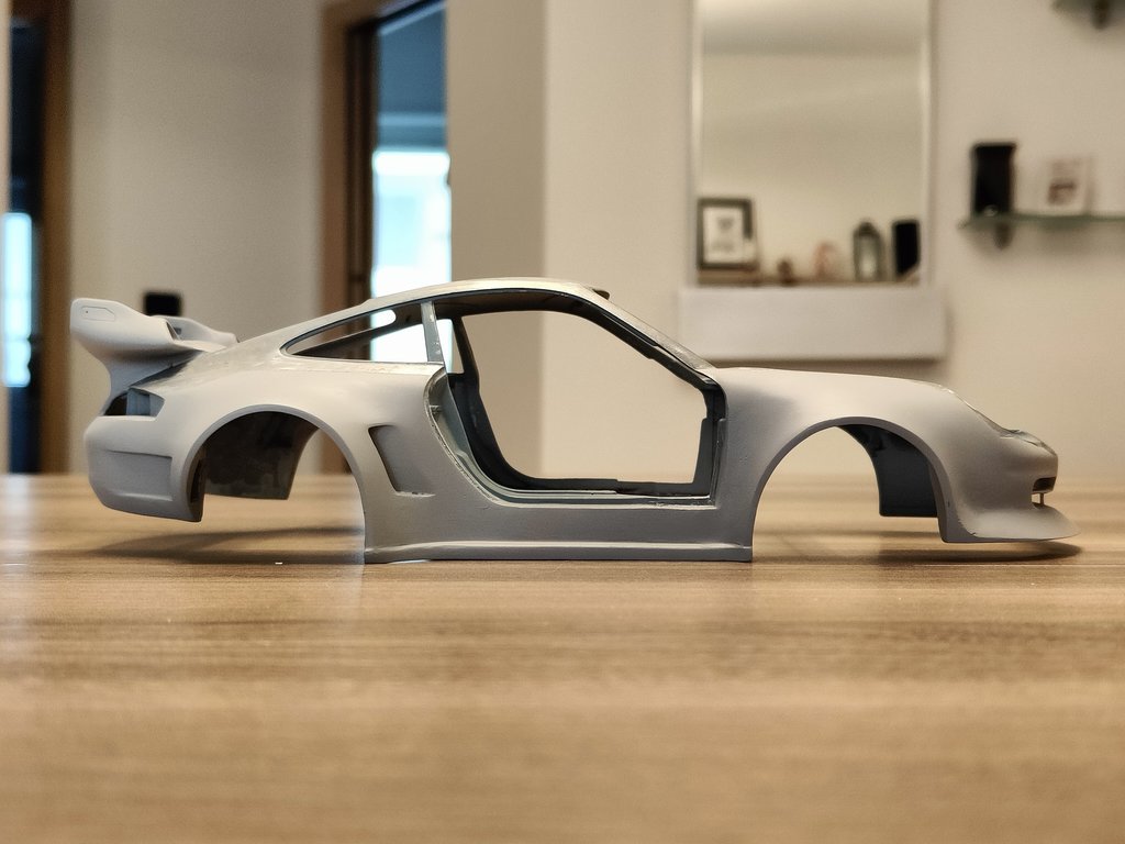

ho rifinito la carrozzeria e ho inciso le pannellature almeno per i paraurti
sono a boun punto, piano piano posso iniziare a prepararla per la verniciatura

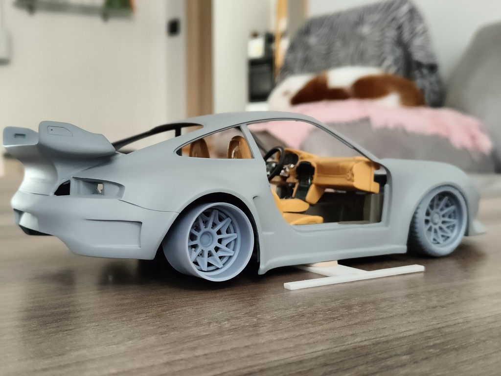

ho cominciato a fare delle prove di assetto stampando delle ruote. non sono quelle che avevo scelto ma sono indeciso sul da farsi perché queste sono scomponibili e mi sono adattato i pezzi alle misure che mi servono, vedremo... purtroppo ho finito la resina quindi per la gomma posteriore devo aspettare un po'
tutto sommato sono piuttosto soddisfatto dello "stance", l'unica perplessità riguarda il troppo gioco degli attacchi originali che se devono sostenere il peso del modello si infossano troppo. credo opterò per dei perni passanti in modo che le ruote stiano dove voglio io
