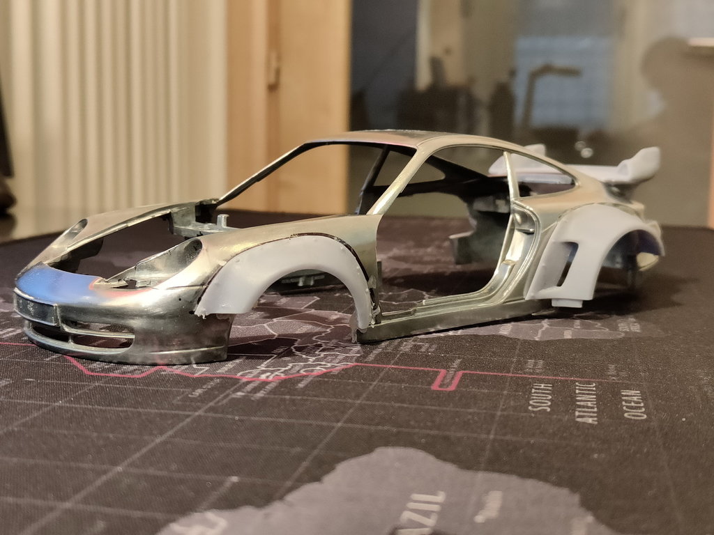

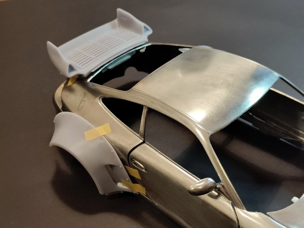

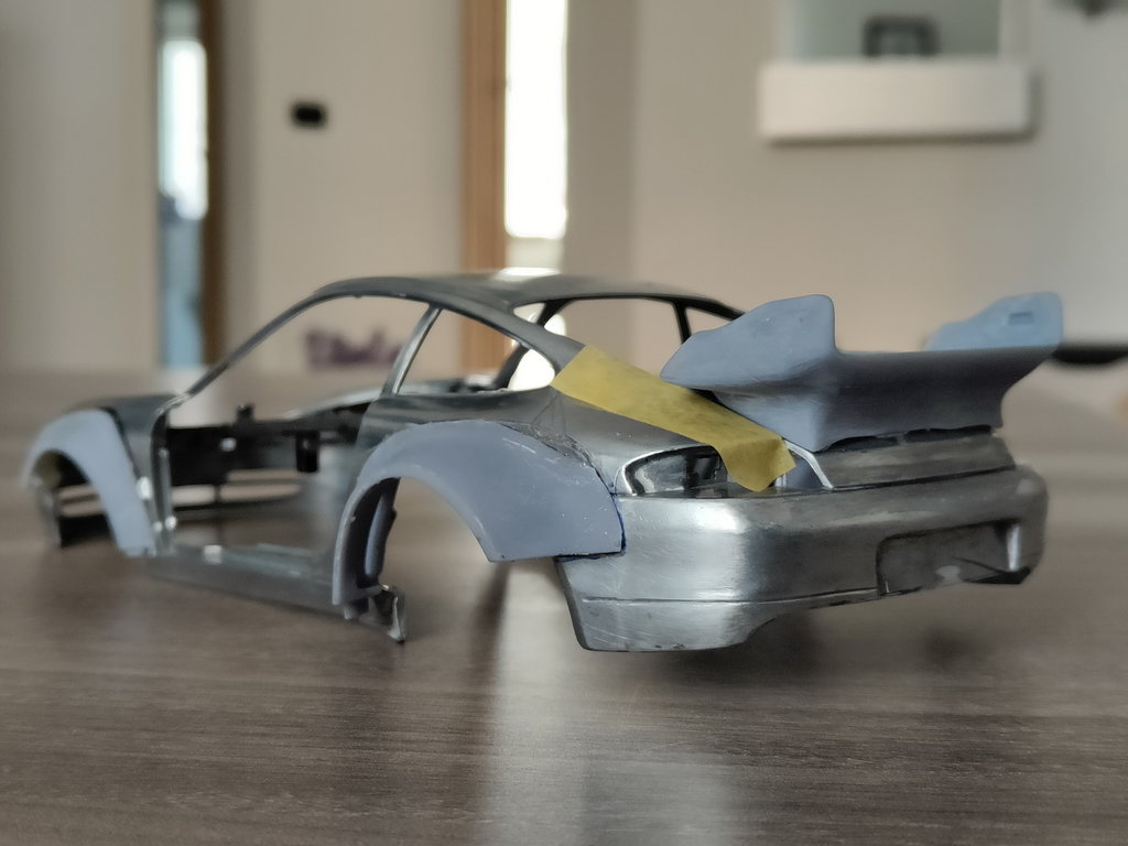

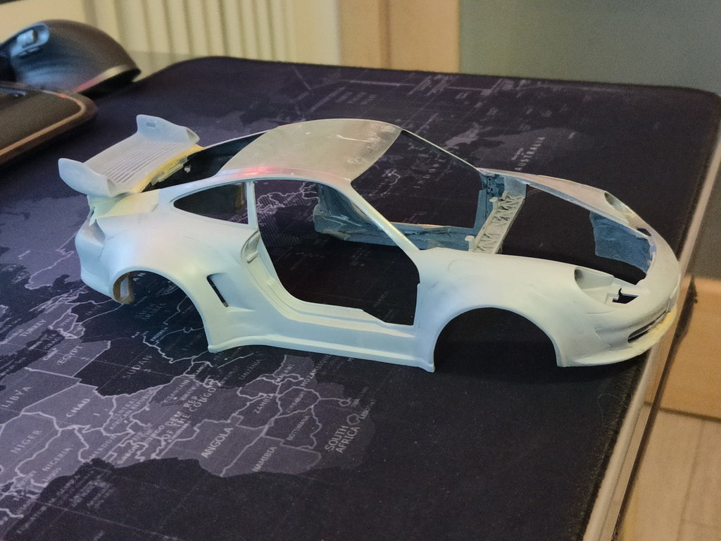

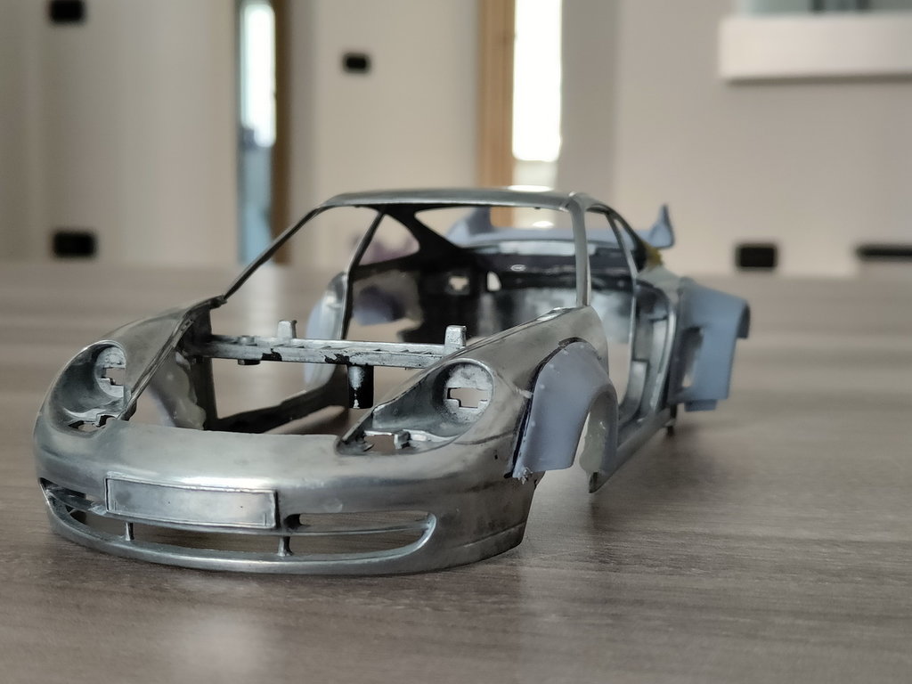

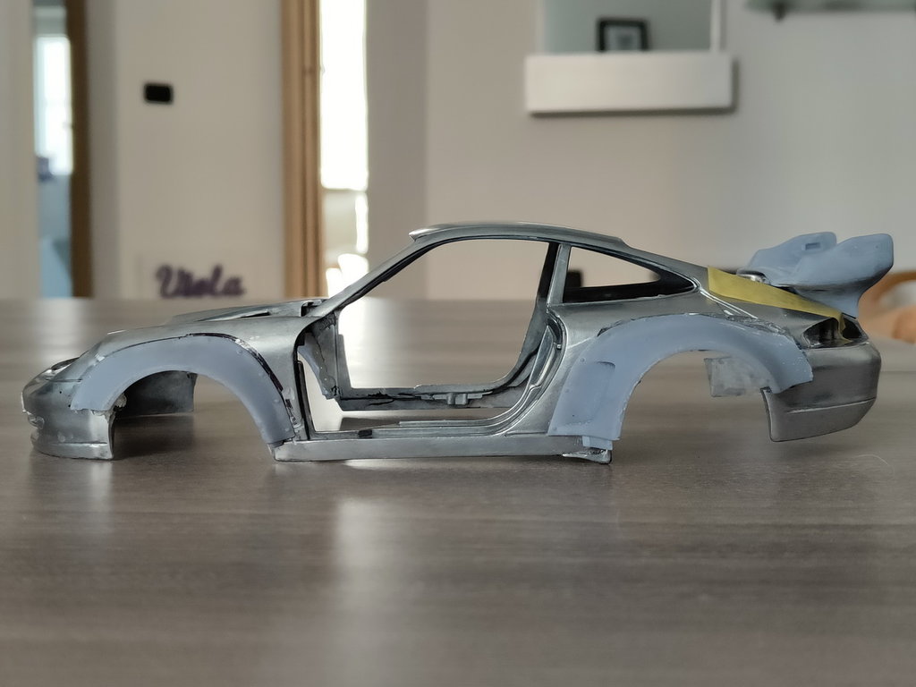

per quanto riguarda l'estetica ho stampato i pezzi del bodykit. provati subito solamente con del nastro per vedere se li ho scalati correttamente dato che i file erano per 1/24
poi sono cominciati i lavori di adattamento. tagliare la scocca non è stato facile, ma con qualche disco da taglio e tanta buona volontà qualcosa s'è fatto. ho voluto procedere per step, facendo prima un lato e poi l'altro, per cercare di farli speculari. i passaruota sono fissati con colla a caldo in modo da dare un ottimo ancoraggio ma non definitivo
ho iniziato ad adattare anche il cofano posteriore
Porsche 996 RWB Flying Lizard-img20230211190123.jpg   Porsche 996 RWB Flying Lizard-img20230211190135.jpg   Porsche 996 RWB Flying Lizard-img20230211190211.jpg
Porsche 996 RWB Flying Lizard-img20230215142305.jpg   Porsche 996 RWB Flying Lizard-img20230217171326.jpg   Porsche 996 RWB Flying Lizard-img20230217171350.jpg

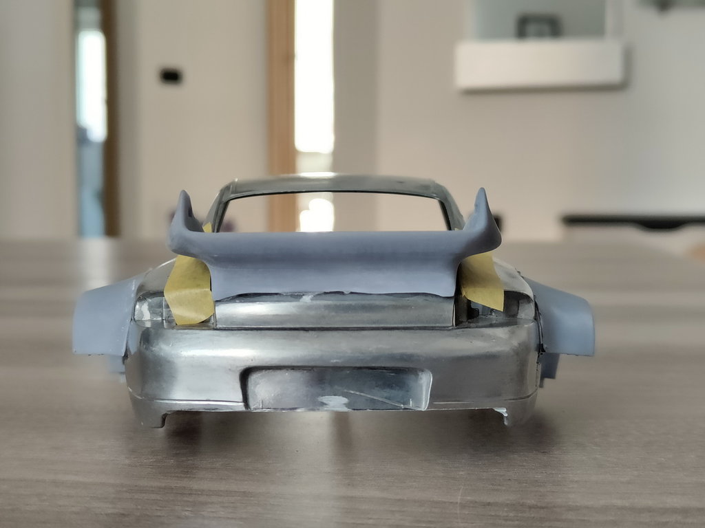

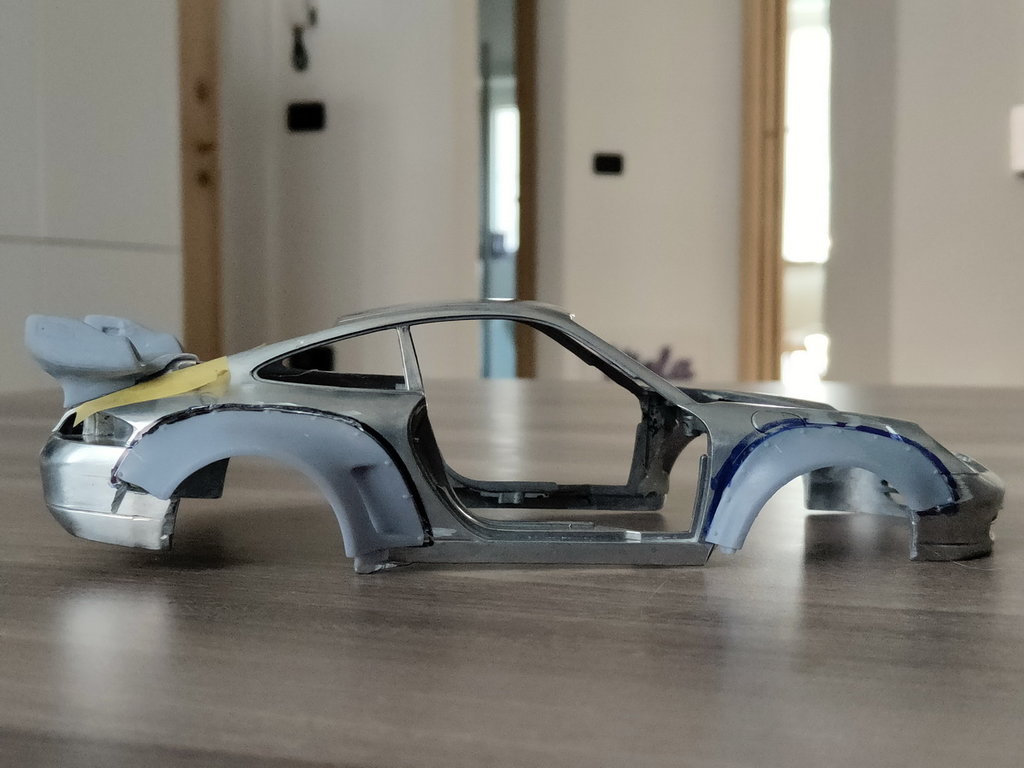

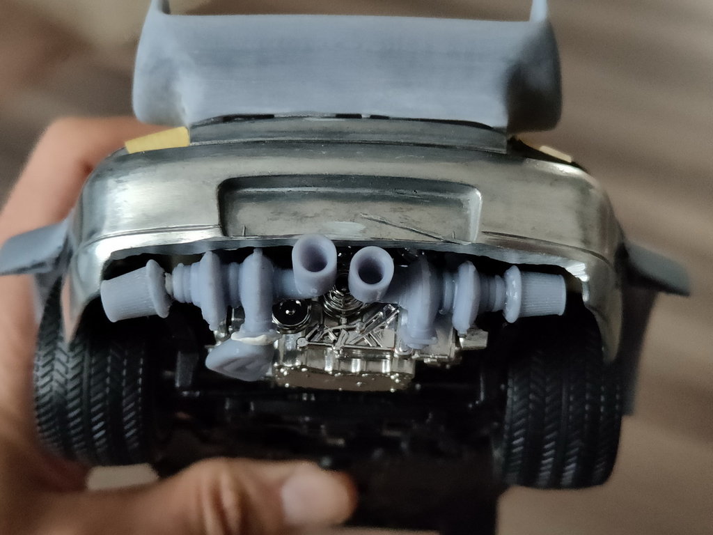

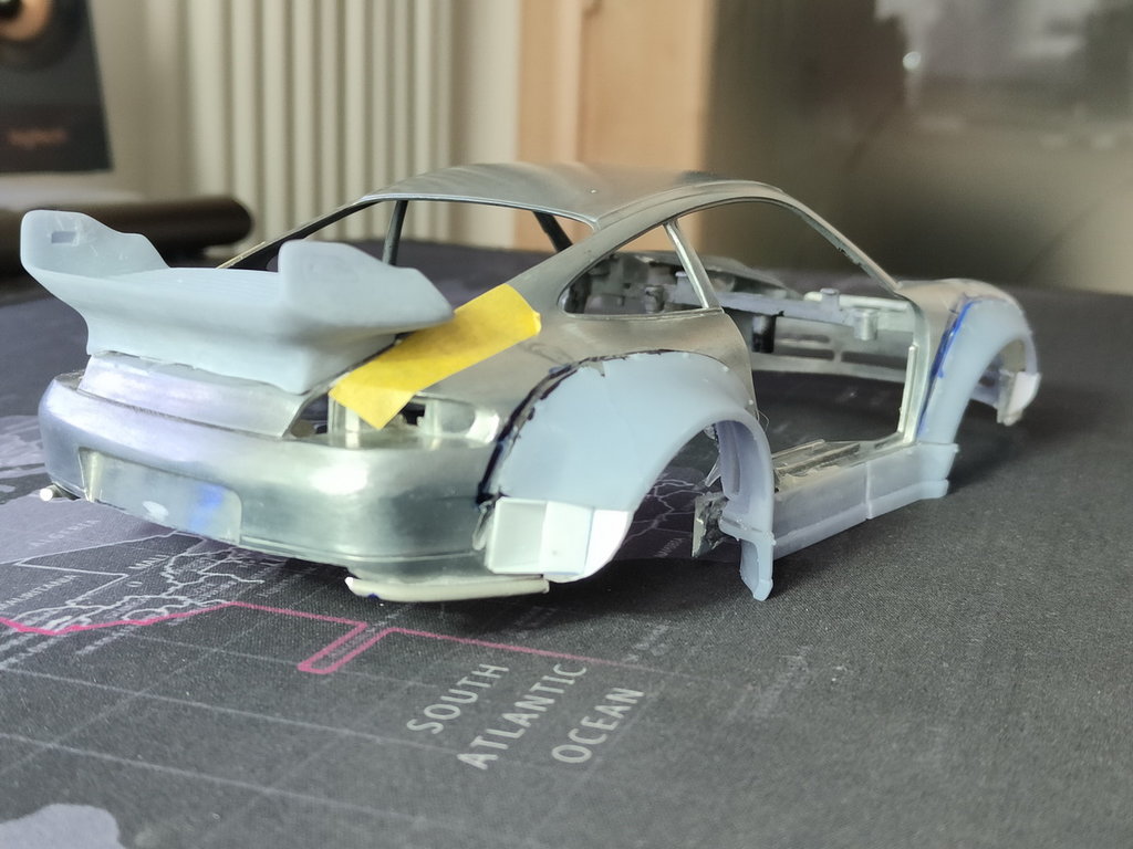

una volta soddisfatto di un lato, mi sono creato i riferimenti sull'altro e ho cercato di lavorare in maniera speculare. sono abbastanza soddisfatto, da qualche riferimento preso con calibro alla mano sembra venuta quasi perfetta
in queste foto il cofano posteriore è già fissato con la ciano
ho tagliato la parte inferiore del paraurti posteriore per lasciare a vista le turbine come spiegato nei post precedenti
qui si vede un collettore di scarico corretto, adattato al motore del die cast
una volta tutto in squadra l'effetto dovrebbe essere notevole
ovviamente è ancora tutto da rifinire, raccordare, stuccare, bla bla bla... questa è solo la prima bozza da cui partire per il resto
Porsche 996 RWB Flying Lizard-img20230221125025.jpg   Porsche 996 RWB Flying Lizard-img20230221125051.jpg   Porsche 996 RWB Flying Lizard-img20230221125104.jpg
Porsche 996 RWB Flying Lizard-img20230221125119.jpg   Porsche 996 RWB Flying Lizard-img20230221125137.jpg   Porsche 996 RWB Flying Lizard-img20230221125145.jpg

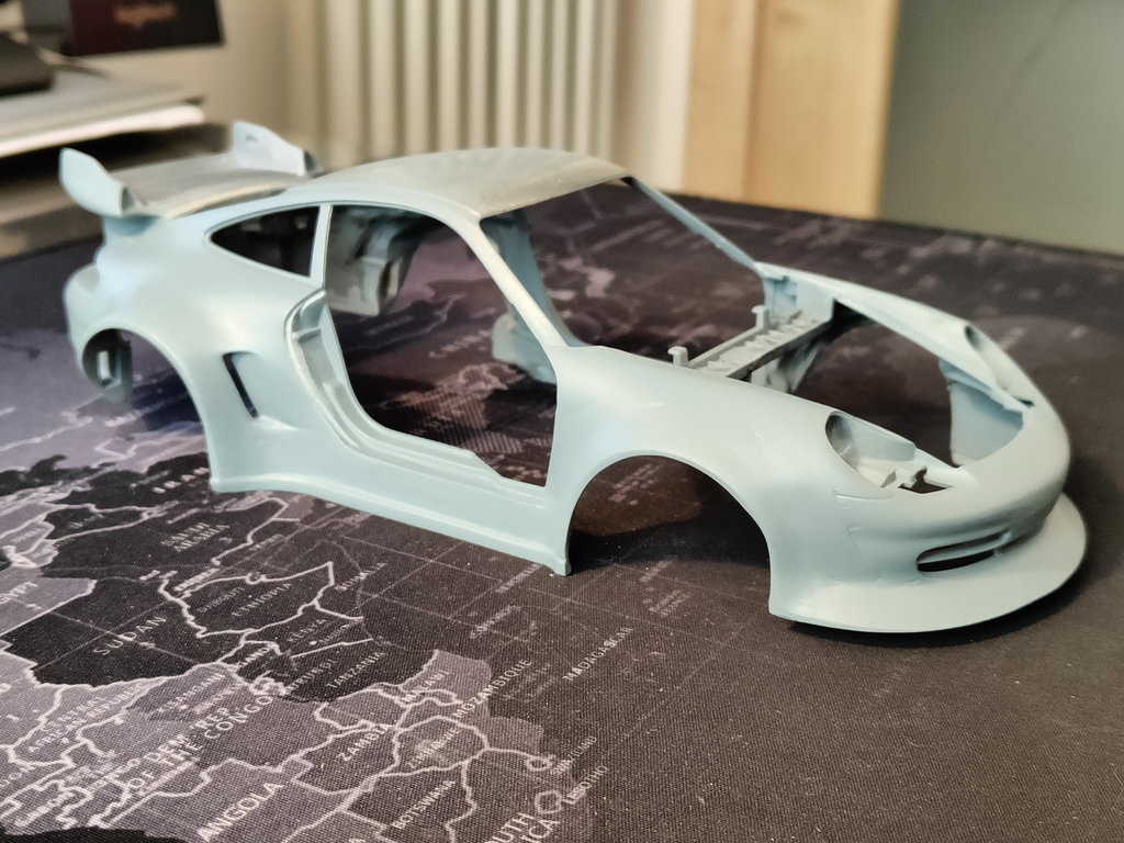

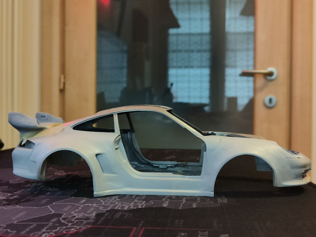

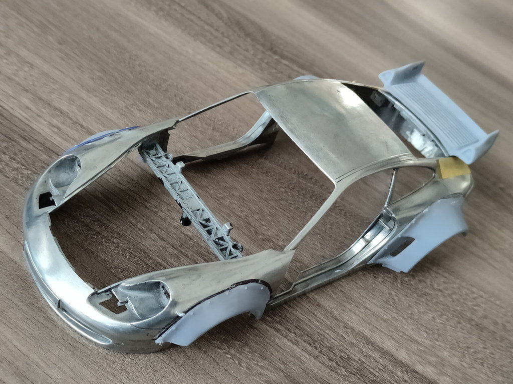

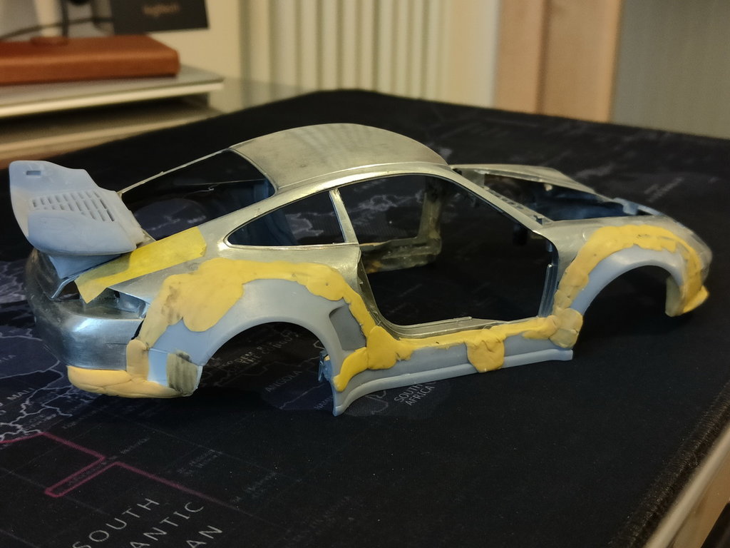

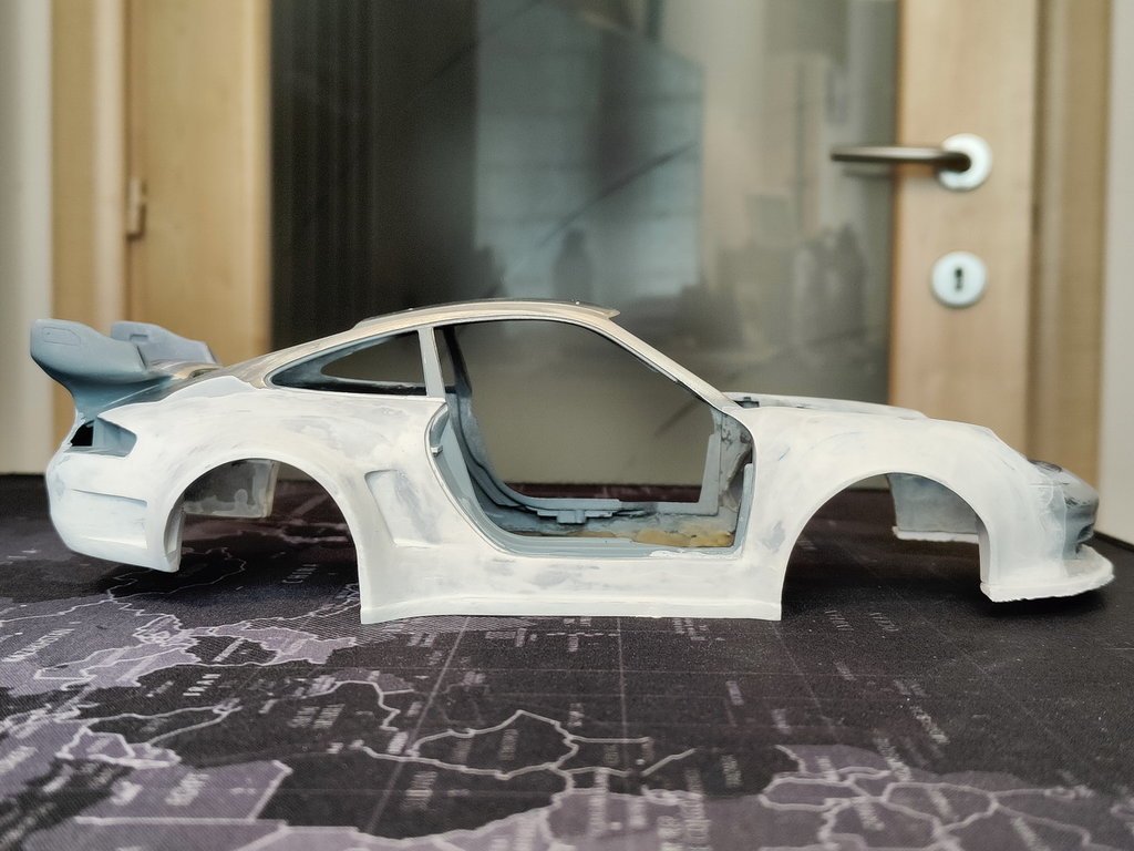

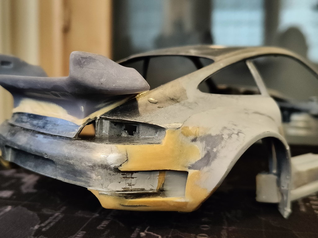

buttato su alla bell'e meglio il kit mi sono messo d'impegno per raccordarlo e renderlo armonioso sulla carrozzeria.
sui passaruota posteriori ho fatto uno sfogo d'aria tanto per alleggerire un po'
poi dove avevo intenzione di aggiungere materiale ho incollato prima un tondino da 2mm per avere un riferimento
sempre per darmi dei riferimenti mi sono aiutato col plasticard
e infine riempito con abbondante stucco bicomponente tamiya
ancora più abbondanti limate e carteggiate per sagomare al meglio possibile. mi sono concentrato solo su un lato, una volta raggiunte le linee definitive lo userò come riferimento per cercare di fare a specchio il lato opposto
come linee generali mi sembra che ci siamo abbastanza. al paraurti anteriore aggiungerò un "labbro" inferiore per dare un po' di spessore e avvicinarlo a terra come le minigonne, qualcosa di simile a questo esteticamente
se avete altri suggerimenti o idee sono molto ben accetti
Porsche 996 RWB Flying Lizard-img20230223092808.jpg   Porsche 996 RWB Flying Lizard-img20230223161630.jpg   Porsche 996 RWB Flying Lizard-img20230223161642.jpg
Porsche 996 RWB Flying Lizard-img20230306122649.jpg   Porsche 996 RWB Flying Lizard-img20230306122700.jpg   Porsche 996 RWB Flying Lizard-img20230308172519.jpg
Porsche 996 RWB Flying Lizard-img20230308172530.jpg   Porsche 996 RWB Flying Lizard-img20230308172538.jpg   Porsche 996 RWB Flying Lizard-img20230319164015.jpg
Porsche 996 RWB Flying Lizard-img20230319171831.jpg   Porsche 996 RWB Flying Lizard-img20230319171845.jpg   Porsche 996 RWB Flying Lizard-img20230319171856.jpg

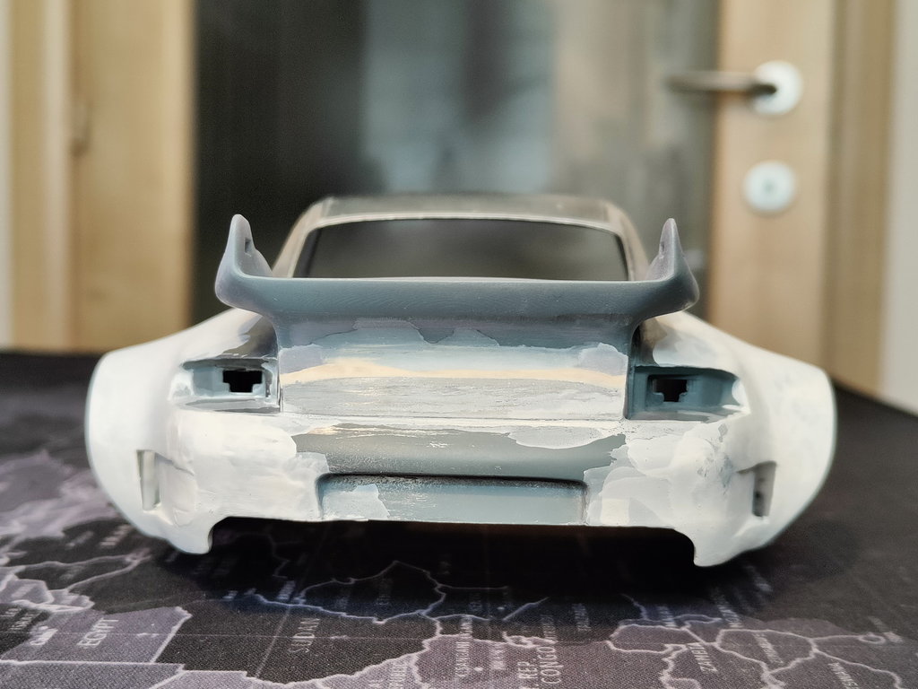

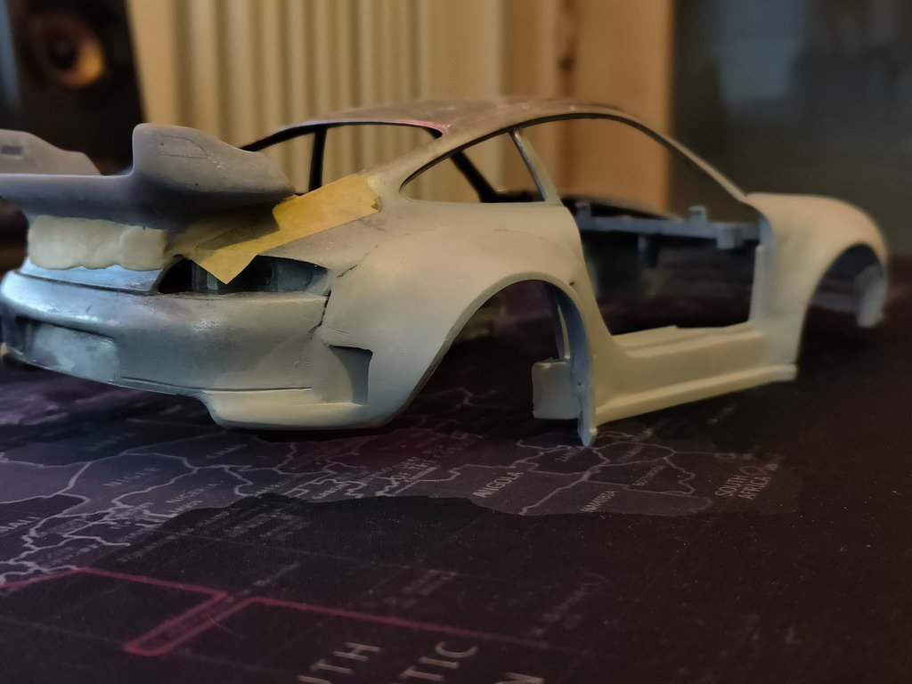

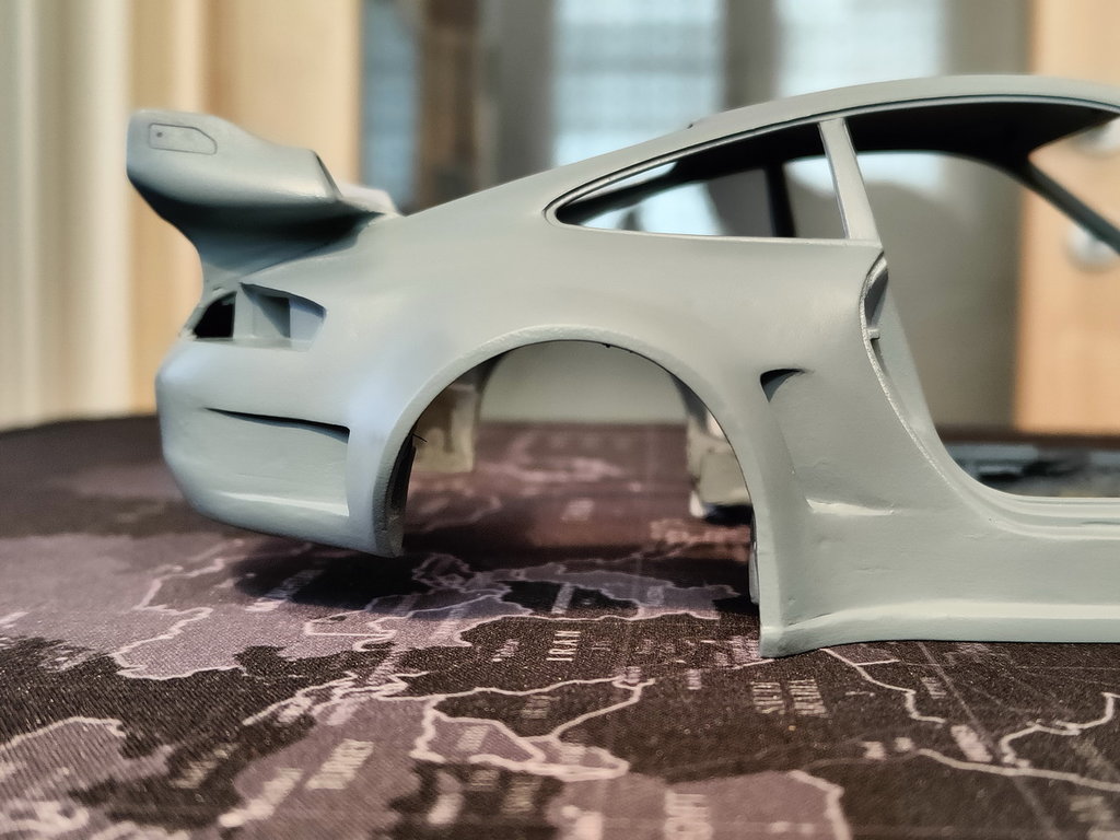

bene, è già passato un mese e non ho combinato quasi niente
allora, in realtà sono andato avanti a sgrossare il lato sinistro, e poi mi sono arenato un po' sul posteriore. non trovavo un buon modo per raccordare il paraurti posteriore ai fianchi allargati. con la bozza imbastita nel post precedente non ne venivo fuori, non mi convinceva esteticamente ed era estremamente difficile trovare una simmetria.
poi mi sono imbattuto in questa foto
mi piaceva molto come pulizia di linee ed era abbastanza vicino a quanto avevo già imbastito, quindi ho deciso di provare ad avvicinarmi a questo risultato, ed eccoci qua
ovviamente ancora tutto grezzissimo, ma almeno le linee generali ci sono

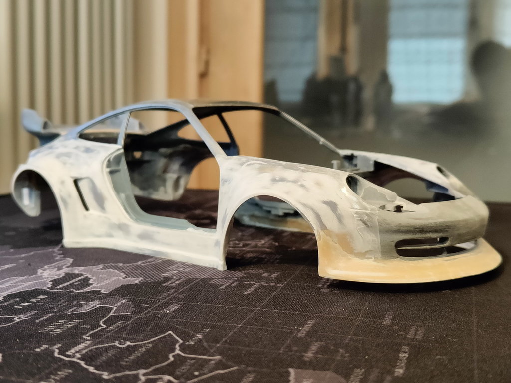

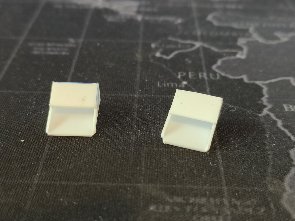

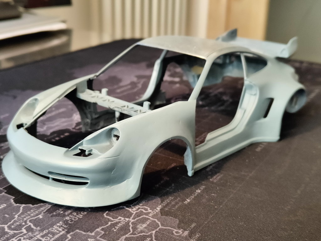

allora, trovata la quadra al posteriore ho iniziato ad imbastire l'anteriore. senza diventare matto ho fatto una specie di labbro per abbassare un po' (rispetto alle minigonne, il paraurti anteriore stava più alto di 5 mm), poi farò un ulteriore "fascia" che sarà color gomma come la parte inferiore delle minigonne, in pieno stile RWB
ho cominciato con una base di plasticard per poi riempire con stucco bicomponente tamiya
il tutto condito da abbondanti palate di stucco e metri quadri di carta vetrata per rifinire la superficie generale
Porsche 996 RWB Flying Lizard-img20230512101858.jpg   Porsche 996 RWB Flying Lizard-img20230512105424.jpg   Porsche 996 RWB Flying Lizard-img20230512105433.jpg
Porsche 996 RWB Flying Lizard-img20230512105512.jpg   Porsche 996 RWB Flying Lizard-img20230512105529.jpg   Porsche 996 RWB Flying Lizard-img20230512105602.jpg
Porsche 996 RWB Flying Lizard-img20230519092253.jpg   Porsche 996 RWB Flying Lizard-img20230519092400.jpg   Porsche 996 RWB Flying Lizard-img20230519092409.jpg
Porsche 996 RWB Flying Lizard-img20230519092419.jpg   Porsche 996 RWB Flying Lizard-img20230519092433.jpg

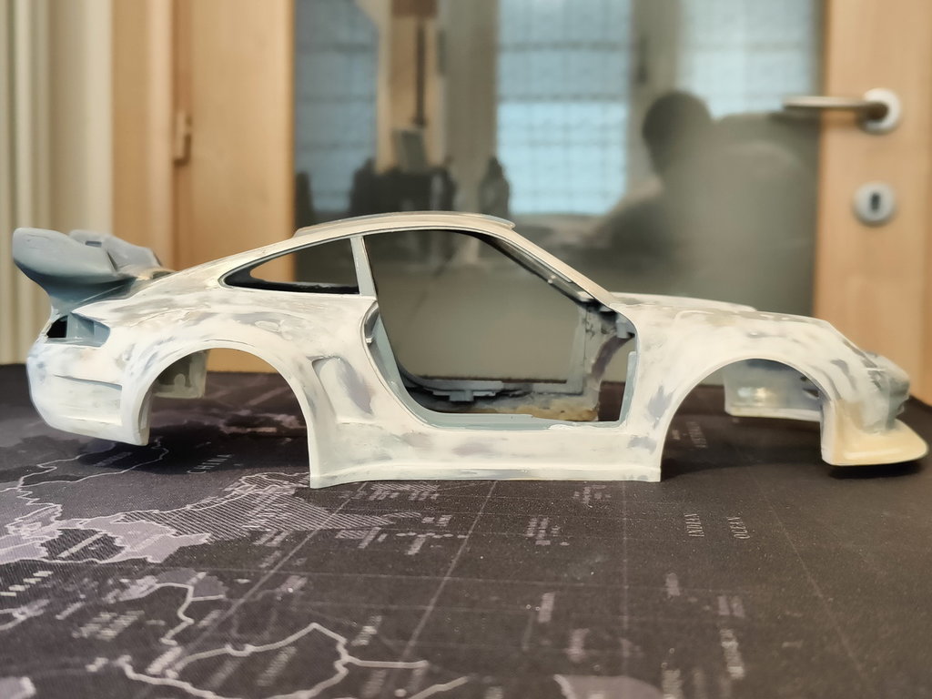

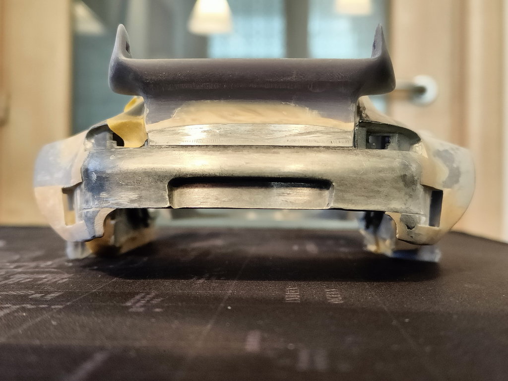

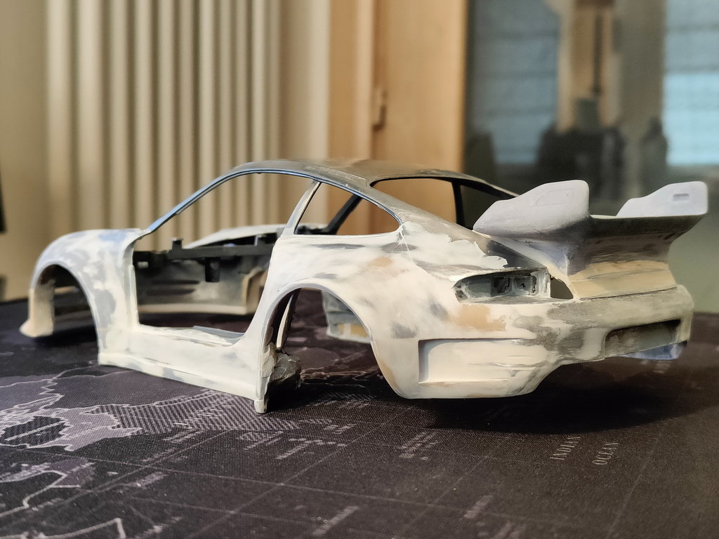

ho dato una botta di primer per cercare di capirci qualcosa, perché altrimenti è veramente complicato.
mi sono reso conto che ho ancora diversi problemi di simmetria sugli archi passaruota e sulle zone inferiori totalmente autocostruite. sono sincero, devo vedere quanta passione ho di ammattirci dietro a sistemare non vorrei mi scendesse la catena col rischio di piantare lì tutto, piuttosto sorvolo su alcuni problemi
Porsche 996 RWB Flying Lizard-img20230519101642.jpg   Porsche 996 RWB Flying Lizard-img20230519101653.jpg   Porsche 996 RWB Flying Lizard-img20230519101700.jpg
Porsche 996 RWB Flying Lizard-img20230519101706.jpg   Porsche 996 RWB Flying Lizard-img20230519101758.jpg   Porsche 996 RWB Flying Lizard-img20230519101859.jpg
