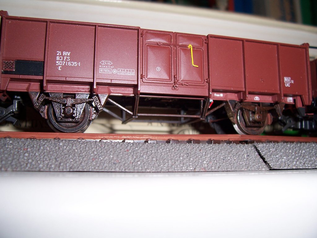

Cominciamo con il diffusissimo (un tempo) carro aperto tipo E delle FS e di tante reti europee. Definito "gondola" apparteneva alla generazione di carri costruiti con caratteristiche uniformi per tutta la rete europea.
Tolto dalla scatola, è bello lindo e pulito per cui poco realistico:
Ma con poca fatica si riesce a ottenere un discreto risultato, ancora migliorabile con un'opportuna sporcatura:
Occorre una passata di rosso vagone ai longheroni del telaio, eventualmente anche alle traverse di testa, si può ritoccare in giallo il chiavistello, si aggiungono due barre che collegano i vertici dei rinforzi sottocassa più quattro profilati a U che uniscono gli stessi vertici con la base della struttura degli sportelli.
Si mette il dispositivo dei freni con le levette rosse (basta affettare un profilato a T di plastica per costruirne i supporti e unirli con filo d'acciaio), si uniscono i ceppi dei freni con filo di acciaio sottile e si vernicia il sottocassa, i parasale, le ruote e i freni con nero opaco e ruggine; in più, nero lucido dove potrebbero esserci trafilaggi di olio dalle boccole o tracce di grasso nelle balestre.
Per i respingenti si può usare nero opaco con sfumature di nero lucido e alluminio per dare l'idea di riflessi metallici.
Si può anche eliminare il predellino alle testate e farne uno più realistico o addirittura nessuno.
Inoltre si può fare tutto quello che la fantasia, l'attenzione alla realtà e la documentazione disponibile ci suggeriscono.

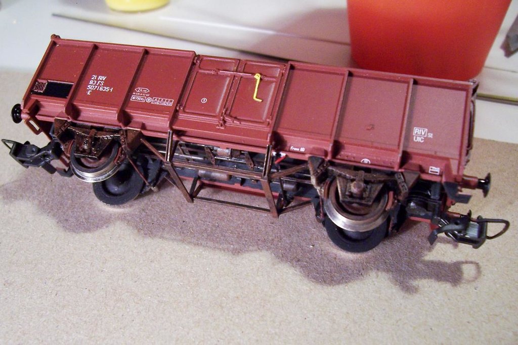

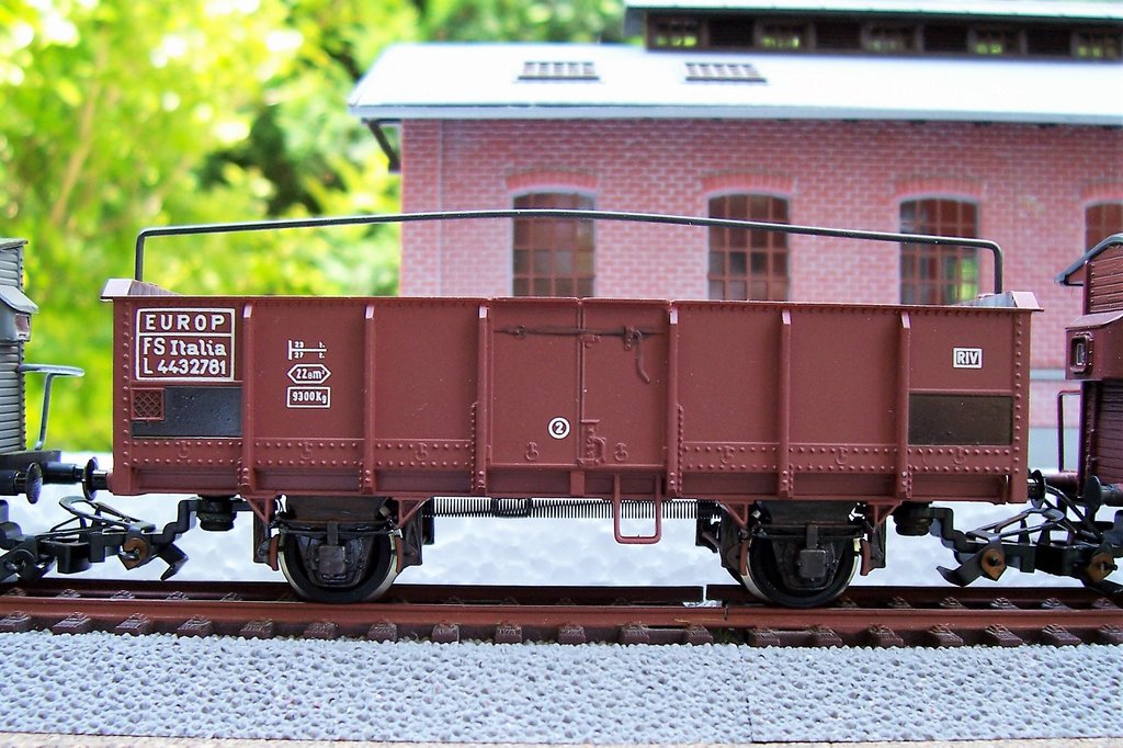

Un altro tipico carro scoperto italiano era il tipo Ltm, più corto degli altri:
Una passata di ruggine alle ruote e al sottocassa, nero opaco al sottocassa, rosso vagone per i longheroni del telaio, le traverse e le custodie dei respingenti sono sufficienti a renderlo più accattivante.
Un altro miglioramento è rappresentato dalle barre tenditrici che collegano i ceppi dei freni:
Infine, un po' di usura all'interno del cassone completa l'effetto:
Ovviamente si dovrebbe sporcare un po' anche la parte esterna, per un maggiore realismo.
Rodolfo

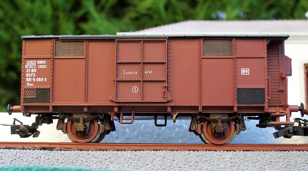

predefinito FS Carro L
Il carro tipo L è un più lungo dell'Ltm, avendo sei moduli per fiancata, contro i quattro del precedente:
Ovviamente vale tutto quanto detto per l'Ltm; qui ho dato anche un po' di nero lucido al chiavistello:
Buona serata a tutti!
Rodolfo

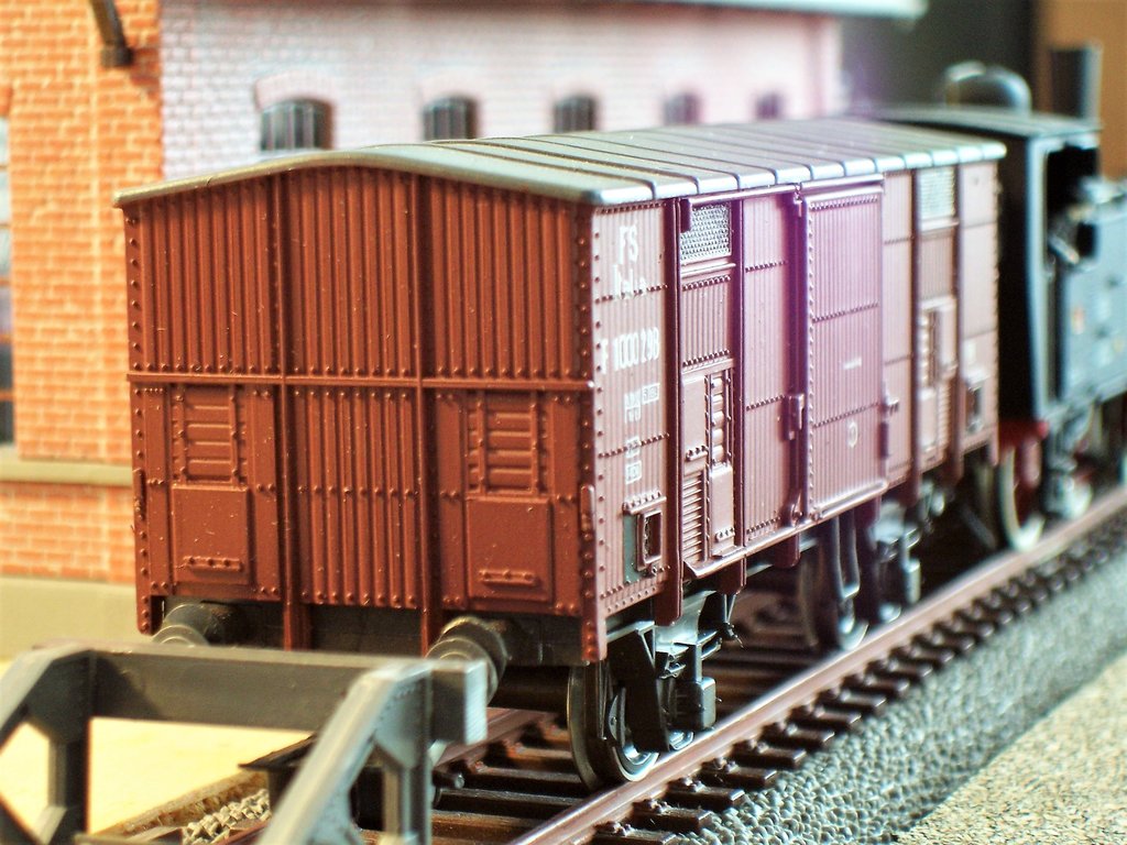

predefinito Il carro tipo F
Questa è la riproduzione in scala circa 1/80 di un carro con le pareti a doghe di legno, costruito in migliaia di esemplari e diffusissimo su tutta la rete nazionale per decenni:
L'aspetto è ottimo, l'incisione delle doghe e la precisione dei particolari è notevole:
Questo carro in particolare ha subìto poche lavorazioni, per evidenziare le griglie, e le tabelle con reti portadocumenti:
E' da rimarcare la riproduzione della sospensione a due balestre per ogni boccola a olio.
Da questa immagine è lampante che la notevole altezza del carro può essere ridotta di molto sostituendo le ruote da 12,5 mm con altre da 10,3 - 10,5 mm ed eliminando la parte alta del parasale ( quella fra le balestre e il longherone del telaio), spostando le balestre in alto.

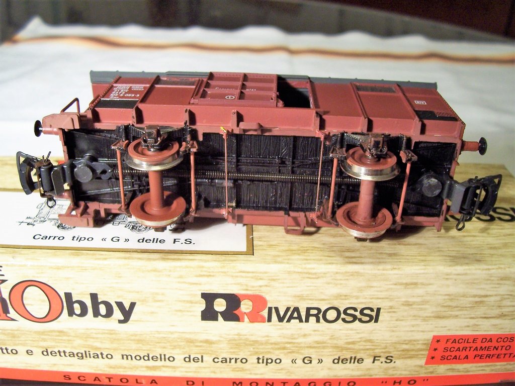

predefinito Il carro tipo G
Anche questo carro riproducente un prototipo con cassa e portelloni metallici è stato per decenni un must della produzione RivaRossi (i prezzi ovviamente sono in lire, fine anni '60, ricordando che un euro corrispondeva a poco meno di duemila lire italiane):
Qui il carro ha solo subìto un iscurimento delle grate e la pittura in nero delle tabelle:
Un bel miglioramento si ottiene mettendo le barre accoppiatrici dei ceppi dei freni e i leveraggi delle regolazioni dei freni, ottenuti affettando un profilato a T di plastica o metallo e un filo di rame o ottone:
Ecco il risultato fnale, con un po' di nero opaco e ruggine:
Il carro era disponibile anche in scatola di montaggio, con un discreto risparmio.
Rodolfo

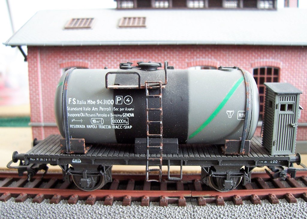

Tra i carri interessanti e particolari della vecchi produzione RivaRossi, questi sono abbastanza riciclabili con un po' di lavoro.
Cominciamo con l'Mbe (Cod.2021 nel catalogo 1970-71):
Alcuni particolari sono da modificare e migliorare, come le traverse di testa, la cabina, il meccanismo d'aggancio eventualmente da sostituire, i predellini da inserire, insieme alle leve dei freni, eccetera.
