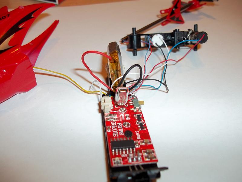

sinceramente anche io quando lo uso lo ricarico subito..e poi lo uso subito. a volte lo lascio collegato al pc tutto il giorno senza nemmeno usarlo..queste batterie hanno una vita breve intorno alle 40 scariche poi inizia a non accumulare piu corrente con durata di 2 min.. per il tuo problema del connettore dovresti aprire il telaio dell'eli dietro al connettore di ricarica c'e un pezzo elettronico verticale dovresti provare a mettere uno spessore in gomma o di cartoncino (non so quello che ti sembra piu adatto) nello spazio tra i due in modo che quando spingi per collegare il cavetto il connettore non possa andare indietro...
questa e la scheda del symas107..

dalla foto sembrano spostati..invece sono uno dietro l'altro,nel mezzo spessori e dovresti risolvere..
