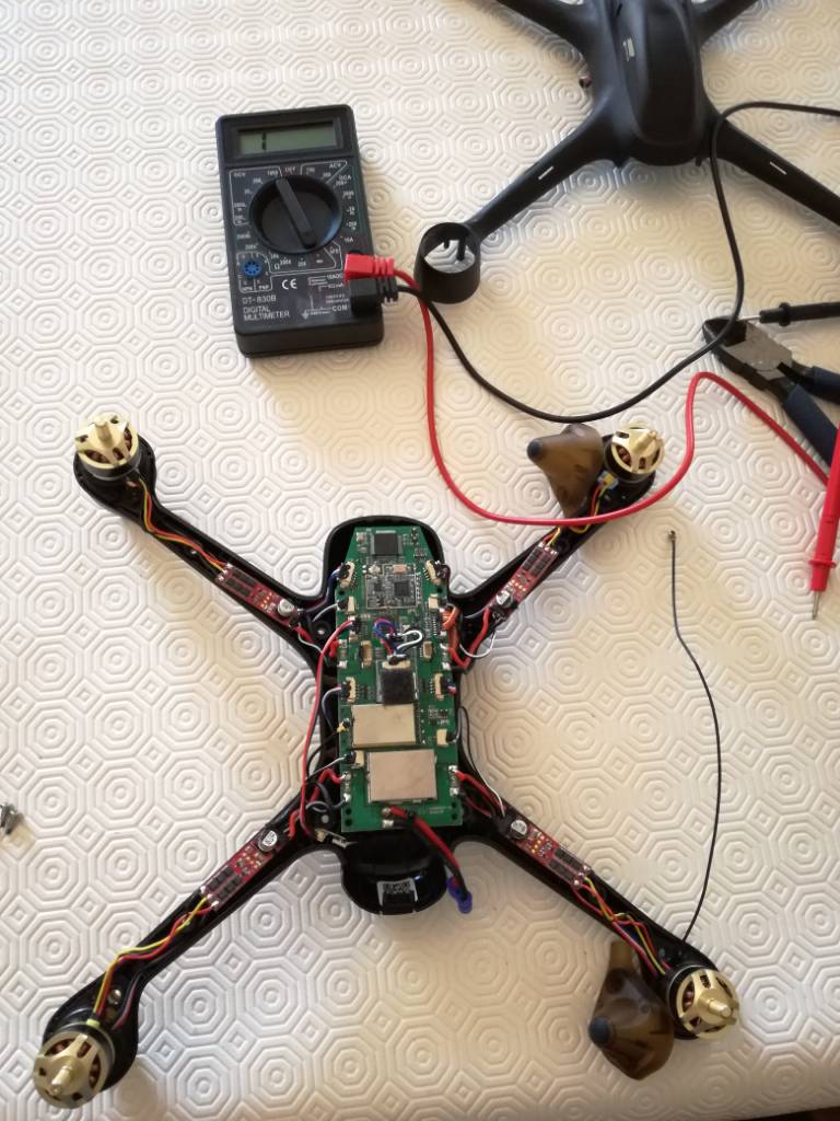

Originariamente inviata da Redcbcup Visualizza il messaggio
...Va bene, ho capito, non hai fattore C!
Se sai usare un tester controlla la continuità dei cavetti antenna del radiocomando e se sono ben inseriti sulle schedine tx e rx.
Stessa cosa per i cavetti coassiali del drone su SS, il cavetto tx parte dalla parte anteriore della scheda madre e finisce nel piedino posteriore, vicino al led.
Se sono ok e non ci scommetterei, fai un filmato ben nitido dello schermo con drone in volo e contatta Hubsan.
Purtroppo i cavi antenna stanno bene...
Quindi è qualcosa di più serio, dovrei contattare la Hubsan?Hubsan x4 h501s fpv-img_20170509_121847.jpg

Originariamente inviata da Pixilated Visualizza il messaggio
Quindi è qualcosa di più serio, dovrei contattare la Hubsan?Allegato 272447
Hai quindi misurato la continuità del polo interno del coassiale tra pig e il pezzettino che esce come antenna ed era ok?
L'hai fatto anche al cavetto dell'antenna della radio?
Se è così allora fai il filmato e mandalo sia da chi l'hai comprato sia alla Hubsan, che sia ben particolareggiato.
Fa più un filmato che qualsiasi lingua scritta.
