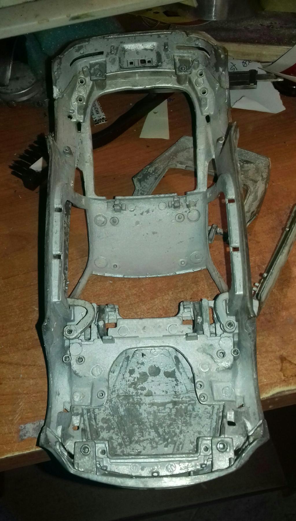

Originariamente inviata da prozac1
............la nitro la recuperi metti a mollo e 1 -2giorni in contenitore ermetico tipo una latta.e chiudi va via tutto poi la filtri dalle impurità e la ricicli per il prossimo. ...Io ho fatto così x alcune Burago....................

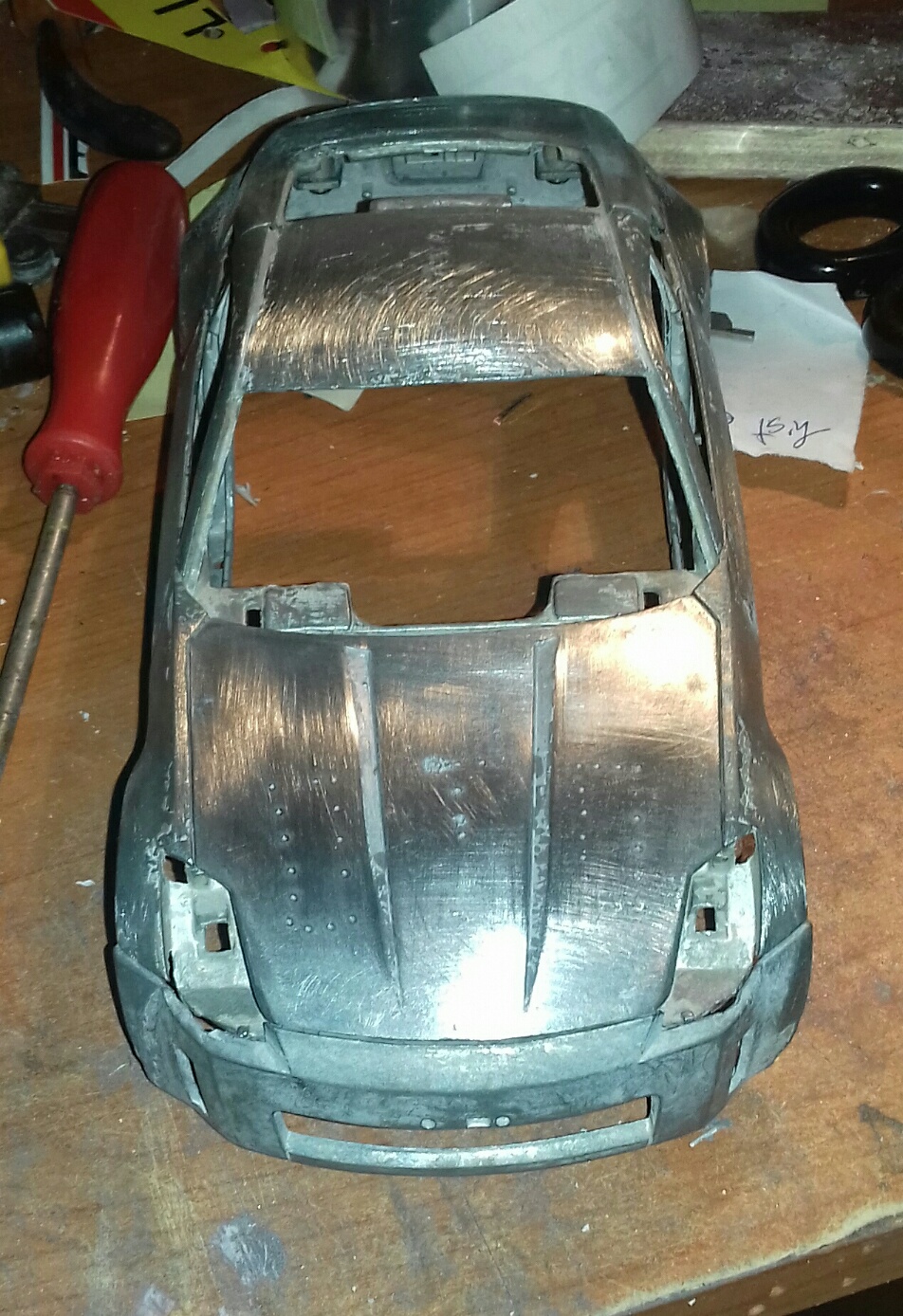

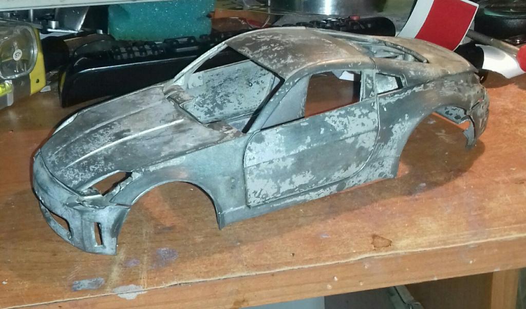

@muntagnin. Come hai allargato i parafanghi?
Per il nitro è esattamente come ho pensato io ....
Per i passaggi ruota sono andato dal mio amico meccanico .. ho montato sul trapano a colonna un cilindro abrasivo a grana grossa ed un pò per volta ho molato via il materiale.
Certo che il materiale dei die-cast è più duro di quel che pensavo... gira e rigira ci ho impiegato un'ora per farli tutte e quattro
