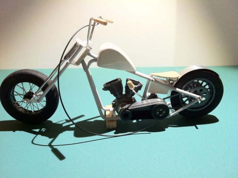

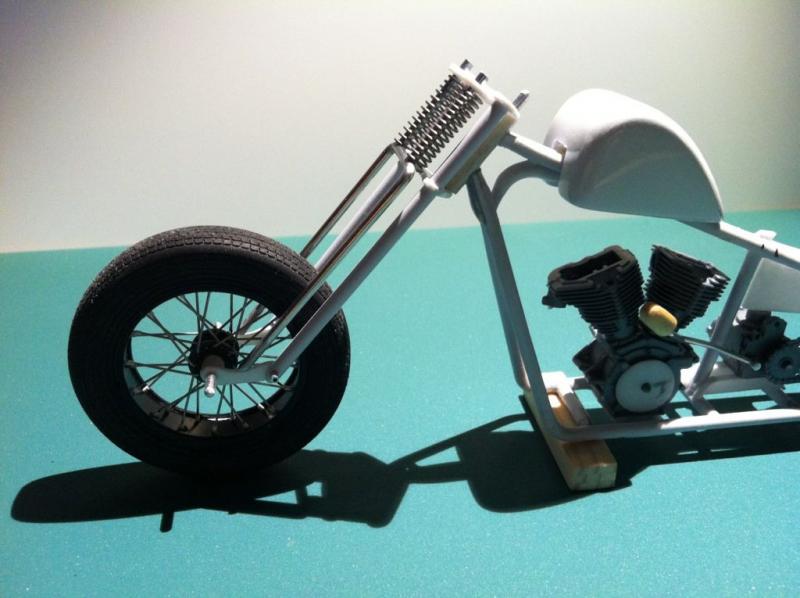

Ho completamente rifatto le springer, ora e' decisamente meglio!
[MOTO] Harley Davidson 独創 (dokusou) bike 1/12-imageuploadedbytapatalk1374149832.364331.jpg
[MOTO] Harley Davidson 独創 (dokusou) bike 1/12-imageuploadedbytapatalk1374149851.922790.jpg
[MOTO] Harley Davidson 独創 (dokusou) bike 1/12-imageuploadedbytapatalk1374149876.309702.jpg

La springer come sta insieme..?Alludo al fatto che non è in ottone...
Molle precise, precise...Sono molle vere o filo ..?
P.s: io non ti odio...Riverso sui raggi degli altri la mia frustrazione di ultracinquantenne che gioca con le macchinine e le motine inventandosi rogne terribili senza finirne una...
Il mio odio è solo dolore...
I mudelin che vedo qui in realtà mi spingono....Azzz, se mi spingono...!
Da razional-chic ho finto di smettere con le moto per dedicarmi ad una 4ruote, ma anche li....
Tu continua, che poi applico..

Ciao bruno, la springer e' in alluminio e per tenerle insieme solo colla! Le molle sono prese da un'altro kit e accorciate non sono perfettamente uguali ma si nota poco!
Comunque sto aspettando con ansia il tuo maggiolino perché per la prossima vorrei provare una rat race (tipo quelle che posta disca) quella sulla base.
Ma per l'effetto ruggine non so proprio come fare, dovrò studiare qualche wip!

Allora, ho sistemato gli attacchi per la springer...
[MOTO] Harley Davidson 独創 (dokusou) bike 1/12-imageuploadedbytapatalk1374448145.195480.jpg

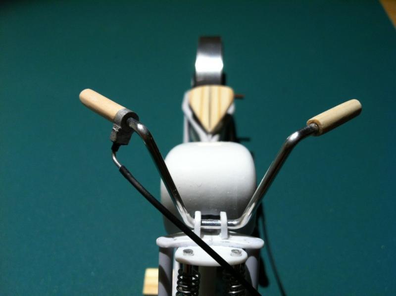

Poi le manopole in legno con l'acceleratore...
[MOTO] Harley Davidson 独創 (dokusou) bike 1/12-imageuploadedbytapatalk1374448204.703783.jpg
[MOTO] Harley Davidson 独創 (dokusou) bike 1/12-imageuploadedbytapatalk1374448238.489942.jpg
[MOTO] Harley Davidson 独創 (dokusou) bike 1/12-imageuploadedbytapatalk1374448264.273494.jpg
[MOTO] Harley Davidson 独創 (dokusou) bike 1/12-imageuploadedbytapatalk1374448298.975780.jpg

assottiglierei anche il cavo...In scala piccola il "fuori scala" si nota di più..
