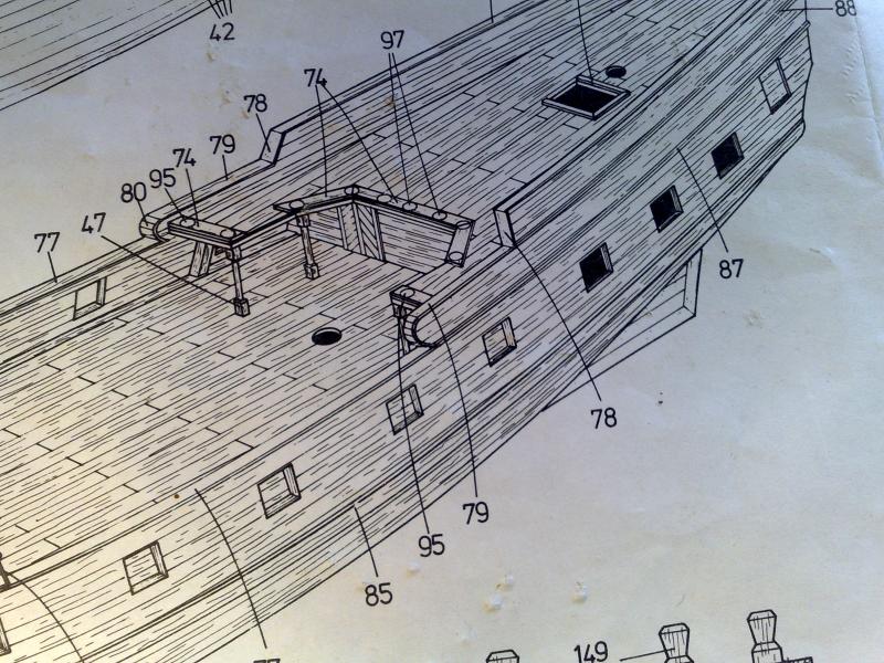

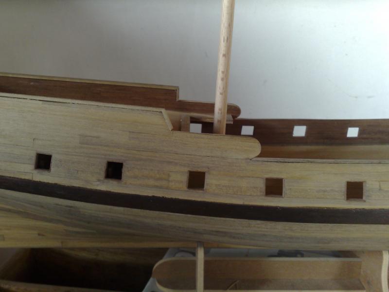

Ciao a tutti, ho un problema con la piegatura del capodibanda del mio veliero. La procedura non è di per sè troppo complicata, se non per una noiosa curvatura che l'impavesata compie vicino alla metà della nave. Purtroppo il listello del capodibanda è spesso 3 mm e largo 5 mm, per cui mi è difficile piegarlo, fattostà che ancora non ci sono riuscito. Le tecniche le ho provate tutte: piegatura a caldo con la candela, con il ferro da stiro, con la lattina scaldata da una candela al suo interno, con il vapore, con l'acqua calda... Niente, sono solo riuscito a rompere tanti listelli e niente altro. I piani di costruzione prevedono in effetti che non si debba piegare, ma riempire la curvatura con tanti listellini tagliati, ma come soluzione non mi piace affatto, sia per un fattore di tipo estetico, sia perchè mi sembra di scarsa veridicità storica.
Come posso fare dunque? E' possibile innanzitutto piegare un listello così spesso, ci sono tecniche che ancora non ho utilizzato o che devo continuare ad utilizzare, devo rassegnarmi e fare come previsto di piani di costruzione?

Non credo che si riesca a piegare un listello in quel modo.
O lo fai a pezzi o lo scolpisci da un blocchetto di legno.

e' quasi un arco di circonferenza: affetta un tondino della misura giusta.

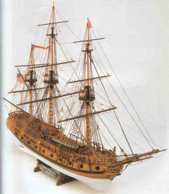

Ma che nave è la rattlesnake?

No, è la Tonnant della corel, ormai è quasi finita, devo ancora colorarla e fare l'alberatura... come se ci volesse poco...

Credo che i metodi finora illustrati siamo molto validi. Se tuttavia vuoi tentare la via della piegatura, assai impegnativa, un paio strade sono forse percorribili, con pazienza e magari fortuna. Te le dò in ordine di facilità realizzativa:
1) usare faggio evaporato. Sono listelli assai flessibili e modellabili, al punto che puoi annodarli. Il colore, però è quello del faggio (tendente al rosa pallido) e se non fai tutti i capodibanda con quel materiale .... si noterà molto. Anche perchè sul faggio evaporato il mordente lavora male. Non è impossibile, ma ci vuole pazienza....
2) usare listellini dello stesso legno del restante capodibanda, ma molto più sottili e sovrapposti: pieghi 6 spezzoni di listello da 0,5 mm (spessore al quale quella curva può riuscire, magari bagnando il legno) e, una volta ottenuta la curva, li incolli uno sopra all'altro ottenendo così un arco di 3 mm di spessore. Se iul legno è buon, ce la puoi faree anche con tre listellini di 1 mm. Se hai un piegalistelli la piega è più facile...

Grazie a tutti per l'aiuto, credo che farò così infatti, tre listelletti da 1 e via. Grazie Trink
