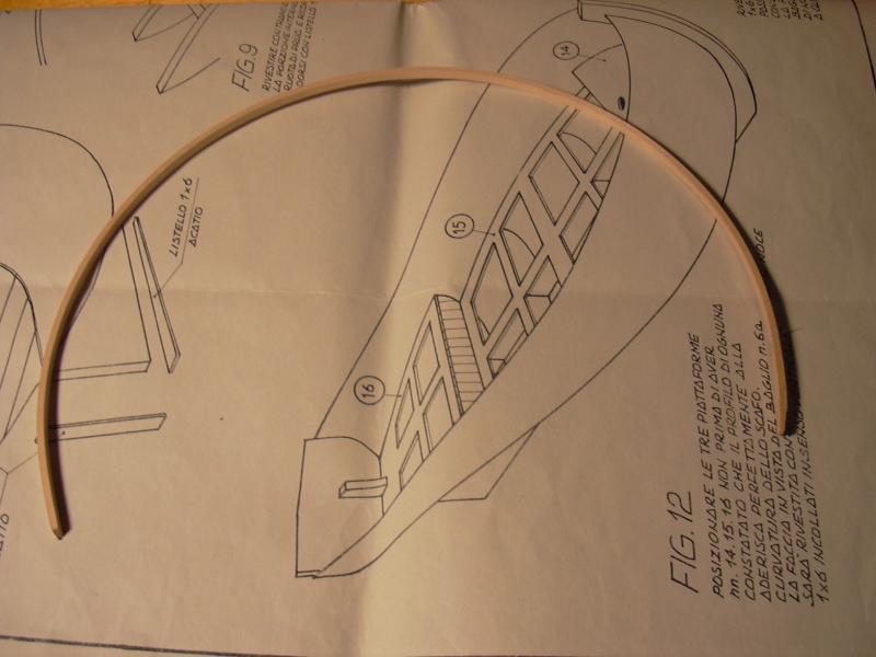

ciao toti ti invio le foto di un sistema che ho usato per piegare il rinforzo di prua della lancia che sto costruendo.

Ciao SEA
Ottima piegatura....ma potresti spiegare il procedimento? Mi spiego meglio,mi pare di vedere che il "recipiente" di vetro sia vuoto! Quindi in che modo il listello rimane curvo?

Il boccione che originariamente conteneva dell'ottima "Lacrima di Morro D'alba" (e qui i marchigiani sanno di cosa parliamo) ho sapientemente provveduto con la complicità di qualche amico a svuotarlo...
...E quindi una volta assicuratomi che il prezioso liquido non potesse più versarsi... ...ho riempito il recipiente con acqua e vi ho infilato dentro il listello a bagno per un quarto d'ora avendo l'accortezza di mettere sotto un peso (basta un bullone).Dopo tirato fuori piano piano l'ho avvolto attorno al recipiente fissandolo con del nastro adesivo , una volta asciugato il risultato che si ottiene è quello della foto!!!
