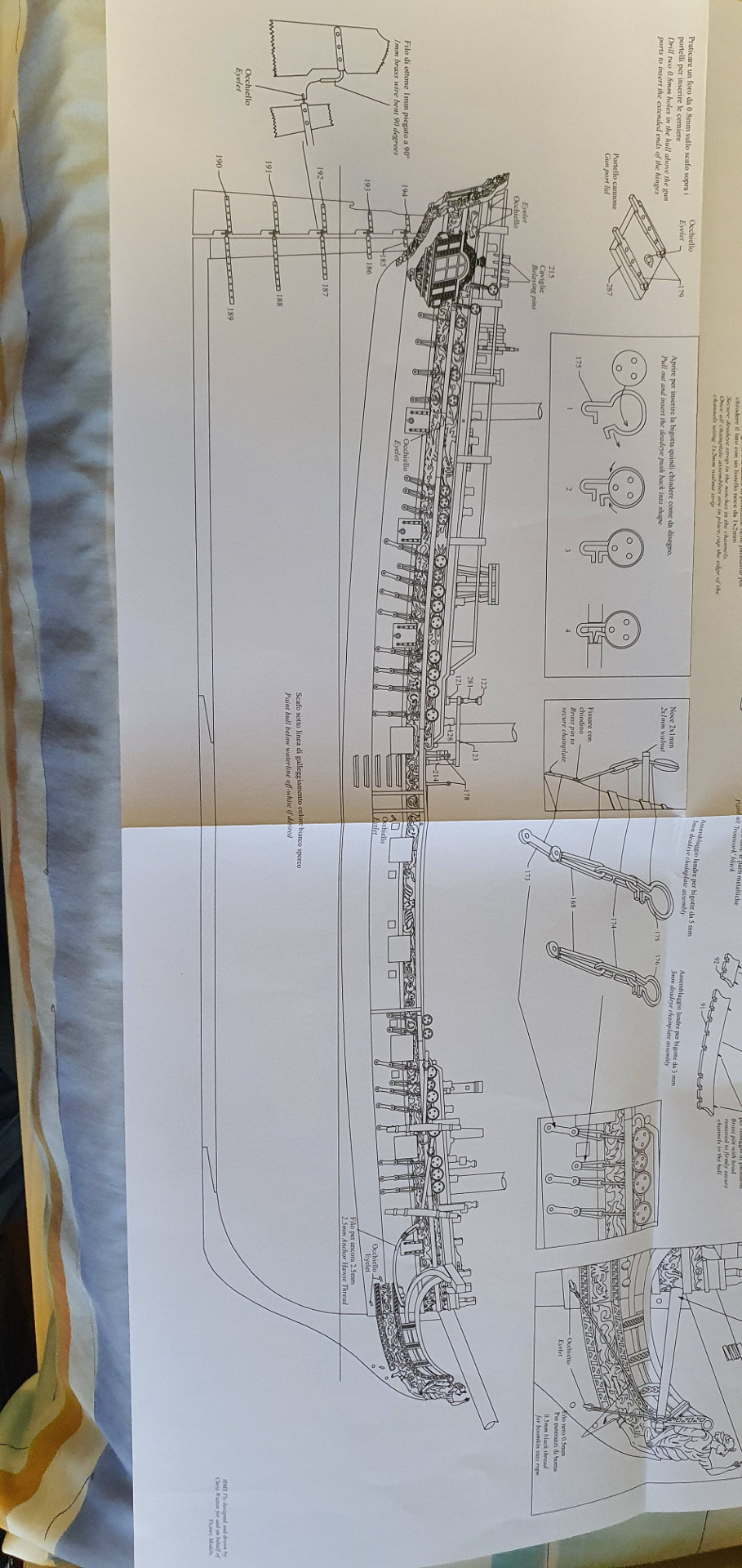

Sono arrivato al punto di dover applicare la cinta con 3 listelli noce 1mm × 4mm e vedo scritto questo nelle istruzioni
Verificare l'esatto posizionamento della cinta rilevandone le quote dal piano tecnico in scala 1:1.
Non ho capito: di preciso, mi dovrei aspettare un piano tecnico grande quanto il veliero originale?
Nelle istruzioni non ho trovato nessun piano dove prendere la quota, non so se dover fare a occhio e nel caso vi chiedo se quei tre listelli vanno rastremati a prua (così come fatto per tutti gli altri del fasciame) oppure no.

I listelli delle cinte NON VANNO rastremati, la loro posizione non è visibile sui piani di istruzione? Metti qualche foto così vediamo cosa fare.

Allego la parte dove viene spiegata l'applicazione della cinta.
Domani vedo se nelle parti successive si intravede qualcosa relativa alla cinta.

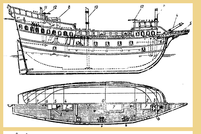

Il "piano tecnico" a cui si riferiscono le istruzioni dovrebbe essere un foglio in cui è riportata la nave nel suo aspetto come in esempio che mando. Dovresti averlo, c'è in ogni istruzione dei kit, da questo prendi la posizione delle cinte, oppure guarda l'immagine sulla scatola.

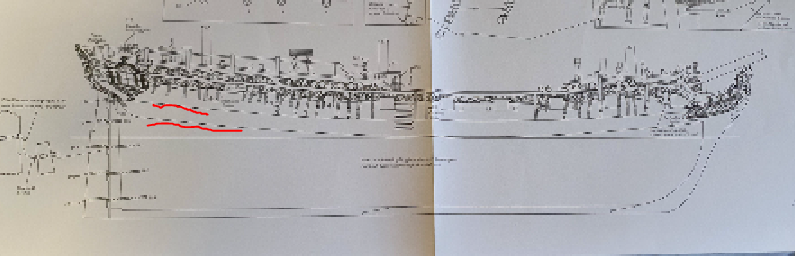

Ecco quello che ho trovato, devo quindi dedurre la posizione della cinta solo da queste due immagini?
Ve lo chiedo perché non mi sembra chiarissimo il punto in cui si deve agganciare ad esempio alla poppa, ma probabilmente dipende solo dall'inesperienza.

Le linee tratteggiate sono quelle che indicano la posizione delle cinte (rosso) la prima finisce sotto il bovindo degli alloggi, le altre seguono parallele. Non so se le istruzioni dicono di metterne a poppa per congiungere destra- sinistra, ma possono anche essere tronche.

Il mio dubbio era che devo incollare la cinta prima di molte parti riportate nel disegno, ad esempio il bovindo degli alloggi deve essere messo dopo quindi quel punto di riferimento non ce l'ho. Ma più o meno ho capito come ragionare, nella peggiore delle ipotesi vedo quanto posto prende e mi regolo di conseguenza con la cinta.

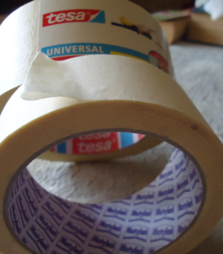

Volevo chiederti un'ultima cosa sulla cinta: come tengo fermi questi listelli sul secondo fasciame? Non posso ovviamente usare né chiodini né puntine da disegno, ho provato con qualche spillo ma quando arrivo a forare il listello questo si crepa e si divide a metà (nel senso della lunghezza).

Sarebbe meglio fare un foro di posizione con trapanino, poi piantare lo spillo, se si crepa il listello o resta il buco con stucco o polvere di listello mescolata a colla si chiude tutto. Oppure si usa robusto scotch adesivo e attendere con pazienza che sia ben asciutto.

Mi sapresti consigliare uno scotch (immagino tu stia parlando di uno di carta) abbastanza robusto da utilizzare? Solo per capire la tipologia, perché il tipo che sto usando mi sembra abbastanza fragile

Io ho queste due marche, Tesa e Metylan, presi al Bricocenter, per me vanno bene entrambe, per dare più resistenza qualche volta metto due strati.
