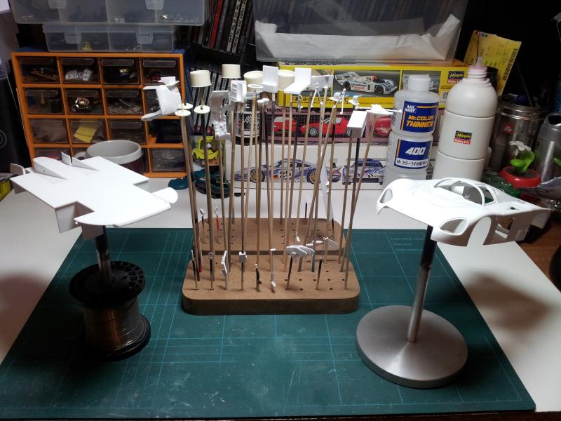

Ecco una foto complessiva dell'intero kit pronto per la verniciatura, come si può vedere il numero di pezzi è davvero esiguo.

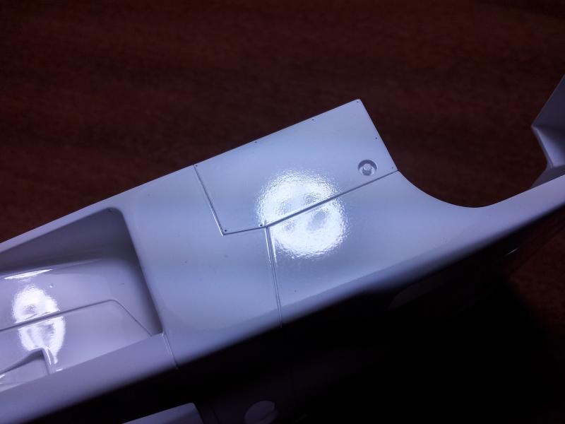

La carrozzeria è stata verniciata con primer bianco Tamiya seguito da "pure white" Zero Paints e infine trasparente 2k sempre Zero Paints e come si può vedere anche questa volta mi si è ripresentato un problema che mi piacerebbe capire come evitare. Le dosi usate sono state: 30% di catalizzatore e diluizione 1:1 del composto ottenuto con aerografo da 0.3
Il tutto è stato sistemato con il passaggio di micro mesh dalla 4000 alla 12000 senza di usare il polish per evitare problemi con la seconda laccatura
