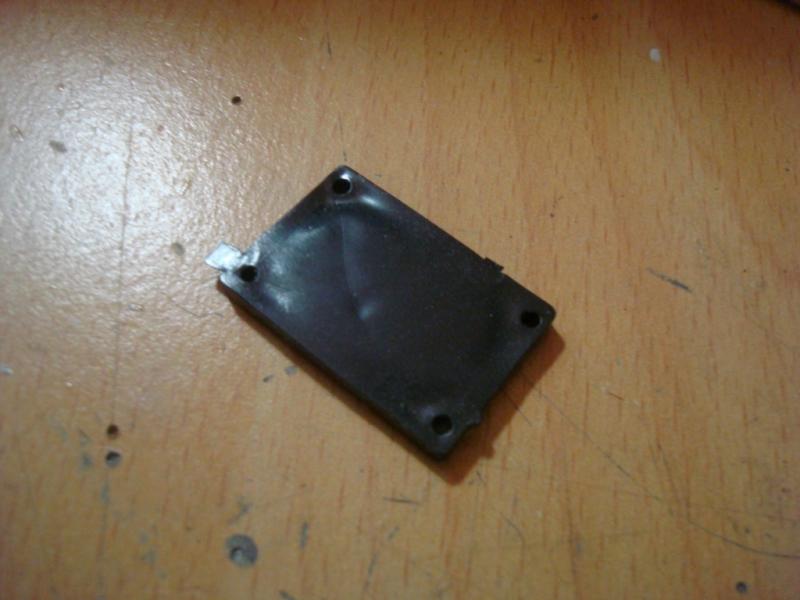

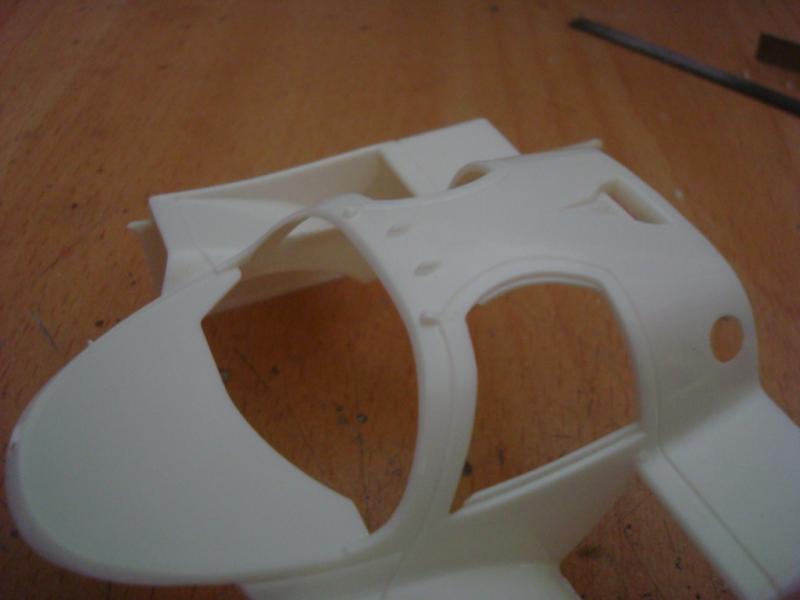

Dunque, ho iniziato con la carozzeria, sulla prima foto e il pezzo originale della Tamiya, nromalmente le istruzioni del kit dicono che la carrozzeria si espone accanto al telaio perche non chiude piu visto le modifiche, io invece l'ho aperta tutta cosi potro metterci su il centro, invece il naso e il retro vengono esposti al fianco, le porte vengono aperte (non funzionanti).
Ho aperto le prese d'aria sui fianchi, carteggiato i rivet falsi e forato per mettercene dei veri che faranno piu figura.
Soppresso anche le lucine sul tetto e gli attacci falsi delle porte (terza foto)
La quarta foto e il pezzo aperto

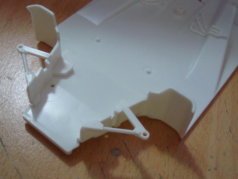

Mettendo da parte la carrozzeria pe il momento mi attacco al telaio, come prima la prima foto e il pezzo della Tamiya^^
Sulla seconda foto i cerci rossi indicano delle parti da sopprimere (da come e indicato nelle istruzioni) invece la paletta di davanti dovrebbe rimanere a me non mi convice sopratutto che la vera (3 foto) non ce l'a... quindi anche quella via alla spazzatura
La 4 foto e dopo il passaggio della dremel, limaggio e carteggio... ho anche tolto i pin che simulavano gli attacchi che non mi piaciono, mettero al posto quelli della Calibre 35

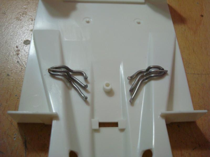

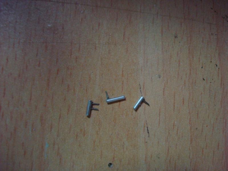

Sempre con il telaio (1 foto) francamente sti tubbi fatti tutti di un pezzo col telaio sono proprio orrendi... fa davvero cheap e secondo me su un kit come questo dove c'è tanto detaglio lasciare sti tubbi cosi e criminale
Quindi vai che li spazzo via con la dremel e li rifaccio con del stagno (2 foto) facile da piegare e con un colore naturale piu interessante. sulla 3 foto si vedono i 3 tubbi finiti sulla 4 foto e un test provisorio per dare un idea del risultato a confronto di quelli di origine e la 5 foto e il pezzo finito ( ma senza vernice per ora)

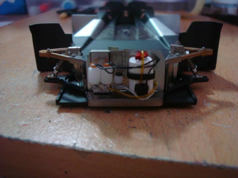

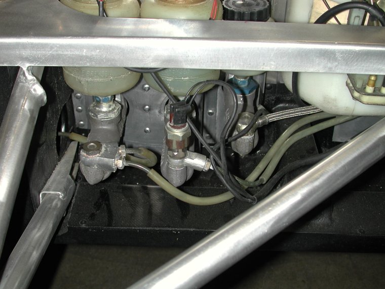

continuo con il davanti facendo il fronte del telaio la prima foto e la macchina vera. ho dovuto fare qualche modifiche per fare concordare il tutto, ho forato due buchi (4 foto) per fare passare i cavi che aggiungo visto che nel kit non li propongono, foraggio che mi e scappato visto le due rige al di sotto dei buchi ma una volta montato tutto non si vedranno piu
Sulla 5 foto si vede che sotto i sebatoi ci sono dei tubbi che ho riprodotto (6 foto) con delle barre di aluminio e ferro.
Il risultato sembra meno nudo (7 e 8 foto) ho detagliato il fronte dei tubbi con dei bulloni calibre 35.

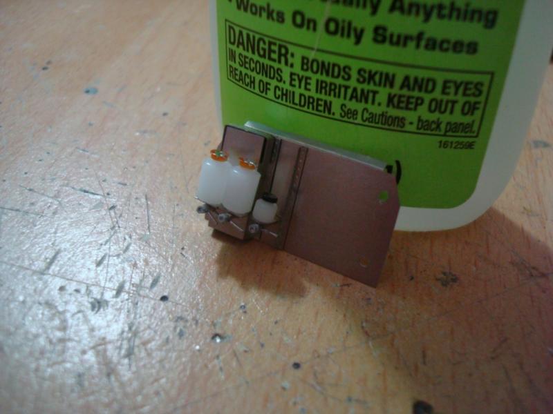

Si vede sulla 1 foto che ci sta anche un sebatoio sicuramente per il lavavetri, nel kit non c'e proprio, un peccato, quindi me lo sono autocostruito^^
Ho usato un vecchio pezzo di gomma dua per fare il corpo del pezzo (foto 2) e l'ho ricoperto di epoxy putty (3 foto) li ho dato la forma (4 foto) e ho usato per detagliarlo pezzi di vecchi kit hiro ed altro (5 foto)
Dato la vernice, e montato ^^ sono abbastanza contento del risultato, da meno impressione di nudita al di fronte mi pare (anche se, guardandoci bene mi sembra un po grosso)

Disposto il pezzo finito sul davanti e messo i cavi messo anche la pedaliera^^
