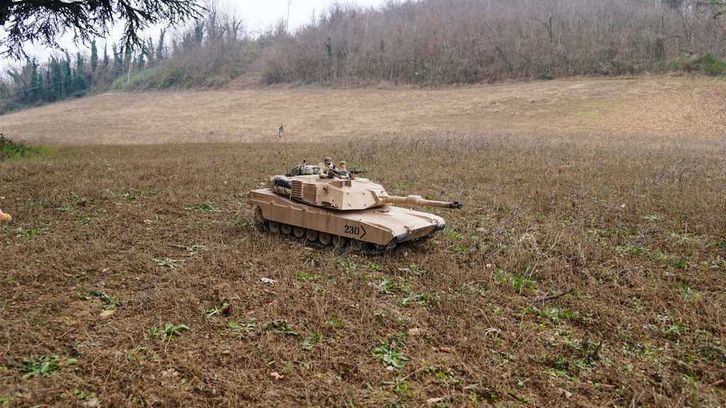

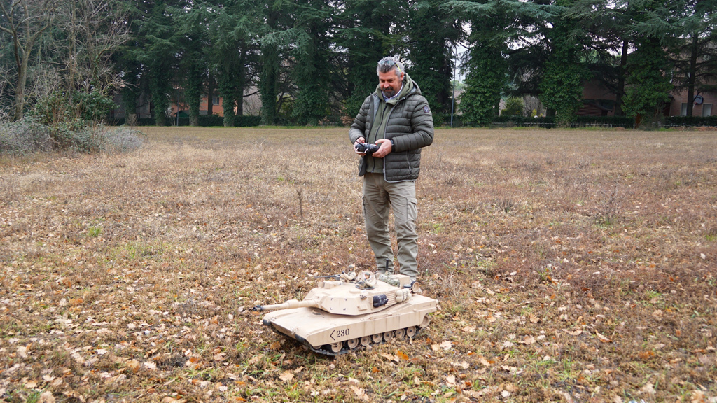

Quando è stato acquistato da un costruttore russo, il carro armato radiocomandato Abrams M1A1 Desert Storm era ridotto un rottame.
Nel mese di marzo sarà a Model Expo Italy in piena forma, grazie all’opera di recupero del modellista bolognese Marco Nascè.
Abrams M1A1 è in scala 1:8, misura ben 120 cm di lunghezza e 45 cm di larghezza, pesa 52 kg, ha una struttura in vetroresina e monta due motori elettrici da 350W l’uno. 800 sono le ore di lavoro impiegate da Marco Nascè per creare questo esemplare di carro armato.
Le dimensioni imponenti, il suono stereo che riproduce perfettamente il movimento e gli spari del carro sono talmente realistici che sembra di trovarsi davanti ad un mezzo militare vero.
Grazie alla passione e alla manualità di Marco Nascè il modello è stato dotato di caratteristiche uniche e soluzioni all’avanguardia, al:
  • torretta ruotante autocostruita con sistema di sparo gearbox derivato da softair e puntatore al laser
  • sistema audio stereo con amplificatore e due casse da 100W l’una che riproduce il movimento e gli spari
  • camera montata sulla torretta per diretta live dallo smartphone
  • sistema di rinculo del carro
  • radiocomando 9 canali per gestire tutte le funzioni (movimento avanti/indietro, torretta, sparo e suoni)
  • alimentazione a 24V con centralina elettronica originale
  • completa personalizzazione del modello con la creazione di pezzi realizzati con Stampa 3D
  • divise dei militari
