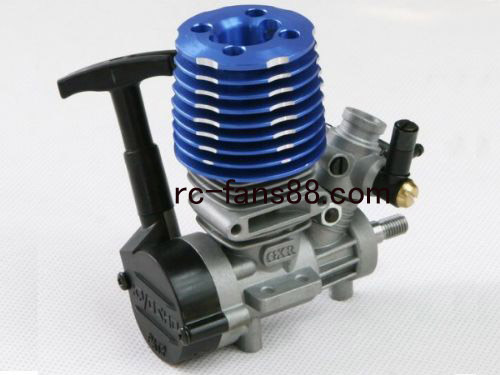

Salve a tutti, vi scrivo per chiedervi gentilmente aiuto per il motore della mia kyosho subaru DRX, che e' un GXR-18.
Praticamente all'improvviso, facendo la solita procedura di accensione, non appena la macchina va in moto, il motore e' gia accellerato, con le ruote che girano.
Ho provato ad abbassare il minimo, ma niente, anche diminuendo il minimo le ruote continuano a girare fino a che il motore si spegne perche' il minimo diventa troppo basso. Ho provato anche la regolazione dell'accelleratore sul telecomando, ma questa e' gia' al minimo.
Da cosa puo' dipendere? vi prego aiutatemi perche' sto uscendo di testa. In un post simile leggevo che magari poteva essere la vite del minimo dinamico, ma questo motore ce l'ha questa regolazione? E' per caso quella in ottone che si vede nell'immagine? perche' in caso e' proprio dietro il collettore, quindi non e' proprio facile regolarla senza smontare qualcosa.
Grazie per le risposte

Si o è il minimo come dici tu oppure entra aria da qualche guarnizione, la vite sul beccuccio in ottone non e il minimo

Ciao, allora quale e' quella del minimo dinamico, quella li nera che si vede nella foto che ho postato?

Partiamo dal presupposto che non conosco i motori di quella serie perche li ritengo un po una porcher............e quindi ci giro al largo comunque...
Dalla foto da te postata non capisco molto xke vedo 2 viti la prima e quella tutta nera che ce praticamente dove entra il tubo miscela ed è quella del massimo
Poi ce quella nera girata dal lato testa che è quella del minimo meccanico, a questo punto dove ce il dorato non capisco se ce una terza vite o meno perche la foto ingrandendola e con tanto di scritte sopra non si capisce un tubo, se ce una terza vite è quella del minimo.

ok grazie provero' quella

Tu devi agire su minimo meccanico quella verde!!!!!!!

Diablo nel primo topic l utente ha scritto che ha agito sulla vite del minimo e non è cambiato nulla!
Se le ruote continuano a girare anche abbassando il minimo meccanico fino a spegnersi hai la frizione da cambiare

ciao,hai provato ad alzare il massimo? in questo modo ingrassi la miscela e dovrebbe abbassarsi di giri

Salve a tutti, alla fine ho avuto un po' di tempo per smontarla, ed era una delle 2 molle della frizione che si era rotta, e quindi anche con il minimo basso, le ruote giravano subito. Ora provvedero' a cambiarla sperando che con questo sia a posto
