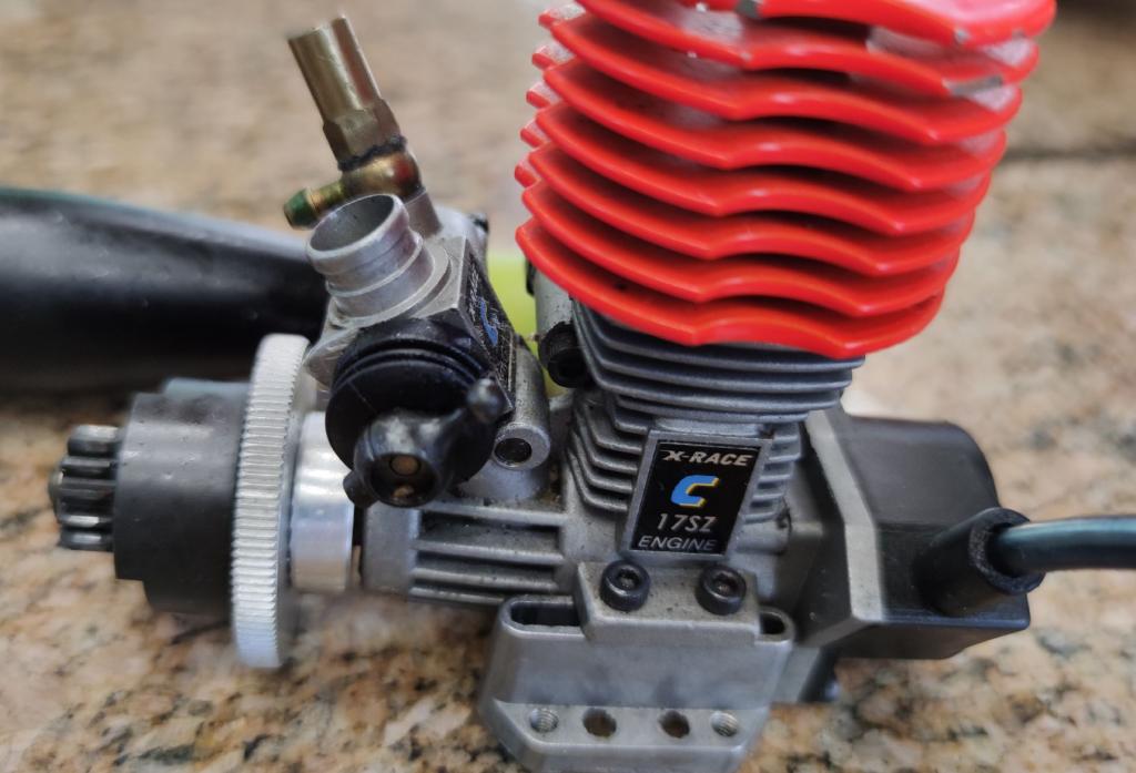

Buongiorno a tutti, ho comperato un monster Carson Predator che monta un motore X-race 17 SZ.
Il motore però non funziona molto bene. Il minimo lo tiene ma quando accelero a fondo poi si spegne. Se agisco sul massimo fatica a poi tenere il minimo. Quello che ho notato è che soffia molto, ma davvero tanto dal carburatore. Si vede proprio uno spruzzo continuo di miscela che esce dalla presa aria del carburatore e bagna tantissimo la spugnetta del filtro tanto da doverla strizzare.
Ho cambiato tutti gli o ring del carburatore ma non ho risolto il problema.
Non riesco proprio a capire cosa possa essere.
Il motore ha una compressione molto buona ed è messo piuttosto bene.
Grazie a tutti per l'aiuto.
Motore X-race su monster che non funziona-resized_img_20210313_153952.jpg   Motore X-race su monster che non funziona-resized_img_20210313_153839.jpg   Motore X-race su monster che non funziona-resized_img_20210313_154017.jpg

Se esce uno spruzzo continuo di miscela dal carburatore vuol dire c'è qualcosa di intasato.

No. Devi capire dov'è l'intasatura nel carburatore.
Anzi. Tiralo giù, smontalo e puliscilo bene.
Mi raccomando, tieni nota dei pezzi dove vanno e come sono montati.

Scherzi a parte, ho cambiato tutti gli o ring del carburatore e l'ho anche pulito. Non mi pare così complicato e penso sia a posto. Ci sono due viti (minimo meccanico a parte) con relativi o-r e i condotti sembrano a posto. Faccio fare allora un bagnetto nel petrolio al carburatore per sicurezza???

Come fai a dire che il carburatore è a posto se letteralmente piscia miscela dal venturi? Ma è ovvio che non è a posto....boh
Visto che l'hai già smontato, sicuramente hai commesso qualche errore riassemblandolo

Visivamente mi sembra a posto. E' ovvio che non lo sarà. Che si fà in questi casi? Per ora l'ho smontato tutto e messo a bagno nel petrolio. Che controlli si fanno? Grazie e scusa per l'incompetenza.
