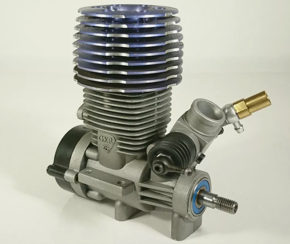

Salve a tutti ragazzi, avrei bisogno di un vostro aiuto.
Possiedo una kyosho inferno gt on-road in scala 1/8 che monta come da titolo un motore GXR-28. Il motore non è più funzionante e vorrei sostituirlo. Premetto che non corro in pista quindi mi andrebbe bene anche qualcosa di economico ma funzionale (mi permetta di girare ogni tanto per svagare un po').
Riuscite a consigliarmi qualcosa? Il top sarebbe un motore con gli stessi attacchi al telaio. Ovviamente è doppia marcia ma potrei anche cambiare e farla diventare mono-marcia per me non ci sono grossi problemi.
Vi ringrazio anticipatamente per l'aiuto.

Parliamo di quel motore ( trattengo la voglia di picchiare qualcuno in kyosho nel frattempo) una foto potrebbe essere comoda per capire esattamente di quale gxr parliamo essendoci due tipi
Il primo ha degli attacchi particolari che sono un tutt’uno con la stampata del blocco motore
L’altro, più moderno, ha i supporti classici divisi in due rispetto al resto del motore
Da quello che posso capire tu hai la prima versione e quindi bisogna cercare un vecchissimo kit di adattamento per montare motori con le due spalline separate
Il problema è che quel kit non lo vedo in giro da anni e nessuno fa motori con le spalline integrate
Spero di aver allegato bene le foto e che siano visibili.
Questo è il motore di cui parliamo.
Grazie per le info, resto in attesa.

È effettivamente la versione con i supporti integrati
Con le ali aggiuntive per chi voleva usare i supporti standard
Qui c’è da cercare il chit di banchini motore se non li hai altrimenti c’è ben poco da fare

Ho fatto un breve ricerca per capire cosa si può fare e forse ci si può salvare
Serve un kit simile a questo ( giusto per farti capire )
Questi non vengono più venduti ma ci si può arrangiare prendendo i pezzi del supporto motore del Inferno neo. ( sia i supporti motori che le piastre di regolazione sotto)
Servono poi le viti, di cui non chiedere le dimensioni che non le ricordo
Devi prendere quelli della rtr se vuoi tenere l’accensione a strappo altrimenti tutto il blocco della strappino va a sbattere sul telaio prima che tu possa tirare le viti
Inviato dal mio iPhone utilizzando Tapatalk
