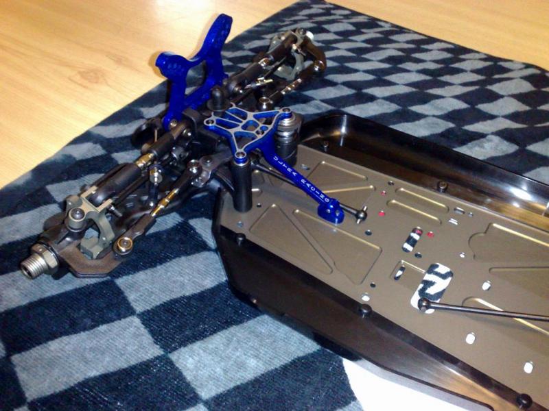

Vecchio 22-12-10, 12:58 PM   #10
L'avatar di Barba Suba
residenza: Govone Cuneo
Messaggi: 2,869
Barba Suba emana un'aura potente attorno a se!Barba Suba emana un'aura potente attorno a se!
se prendi la modifica di fioroni devi prendere anche la torretta sua apposta..
se invece prendi la modifica originala gs la pistra posteriore (quella del supporto scocca) devi mantenerla oerchè devi mantenere il perno interno che sorrege l'unibal..
altrimenti fai come aveva fatto fezin (qui del forum) che era una via di mezzo.. ( in allegato)..

Vecchio 22-12-10, 01:08 PM   #11
Messaggi: 2,869
io ho fatto come quella in foto che c'è qui sotto..
(non è la mia ma la modifica è uguale...)

Vecchio 22-12-10, 01:12 PM   #12
L'avatar di Verte
Registrato dal: Jul 2008
residenza: Verona
Messaggi: 6,583
et vuoalà....i miei modelli
con la torretta originale puo fare così....
è la stessa che ha postato barba

Vecchio 22-12-10, 08:05 PM   #14
Messaggi: 2,869
quella è la modifica che fornische fioroni con la proprio torretta..
purtroppo se mantieni la torretta originale devi mantenere il perno perchè hai le boccole di plastica..
altrimenti metti un bullone con una mega rondella e poi riprendi il sistema fioroni, ma per me non è il sistema giusto..
Per monobraccio si intende semplicemente un braccio composto da due uniball e un tirante..
un braccio oscillante classico invece è il classico braccio che non permette la torsione verso l'anteriore e il posteriore.. (esempio gli inferiori..)
il supporto della scocca comunque con il sistema fioroni va portato dalla pistra in ergal al salvaservo che però ha già un foro quindi basta spostarlo..
