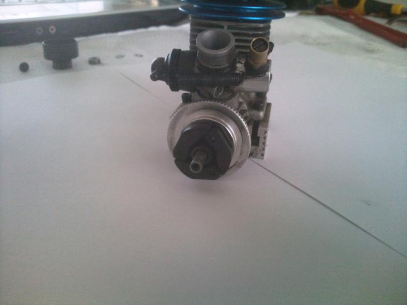

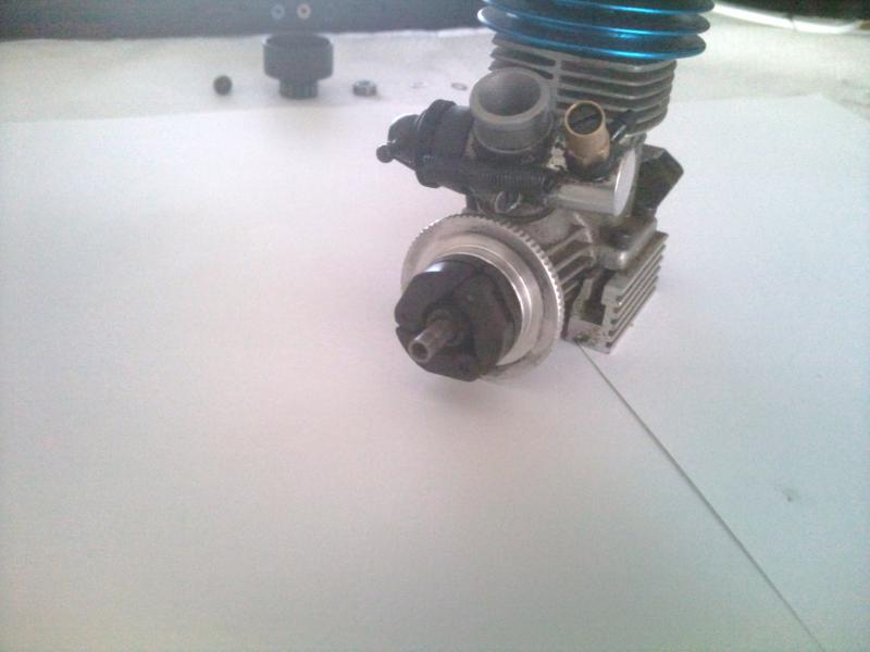

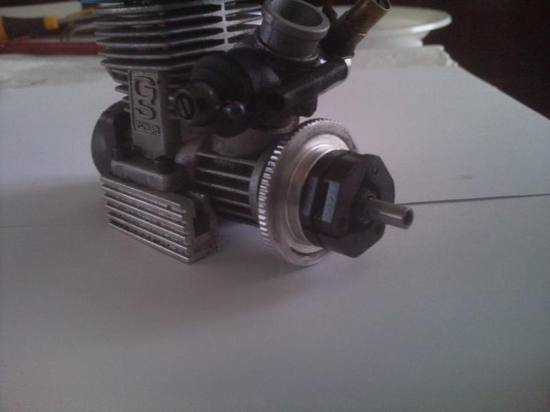

Allora la frizione non lo so, ma quella base su un BO3 della GS.
Non l'ho mai cambiata.
Ecco delle foto per rendere l'idea!!
Se riesci dimmi se è da cambiare!
Che prodotti mi consigliate per la pulizia del motore??-foto0776.jpg   Che prodotti mi consigliate per la pulizia del motore??-foto0777.jpg   Che prodotti mi consigliate per la pulizia del motore??-foto0778.jpg
mirkosuperstar non è in linea   Rispondi quotando
Vecchio 01-04-10, 12:07 PM   #10
Registrato dal: Apr 2009
residenza: milano sedriano
Messaggi: 954
ghidtrx è un newbie...
Devi fare leva con un cacciavite per togliere i ceppi... Comunque sarebbe meglio smontarlo il meno possibile e usare after run dopo l'utilizzo

i ceppi sembrano buoni....x togliere le mollettine devi fare leva sulla parte di ogni singola molla che si incastra nell alloggiamento del dado che tiene fermo il gruppo volano-frizione...usa un cacciavite piccolo...sembra complicato ma è una stupidata...certo spiegarlo tramite pc non è il massimo....

è come la maggiorparte delle frizioni ma dany ha ragione
io uso un vecchio ago da tapezziere (è lo stesso che uso x pulire gli esagoni delle viti piene di terra) accorciato e faccio leva tra il dado e le molle (ocio a non snervarle.....) comunque è facile
meglio due ceppi in ergal e uno in carbon ma la frizione mi sembra ancora ok
basta che le molle non spuntino fuori dalla loro insenatura (in questo caso ti regoli con lo spessore delle molle)

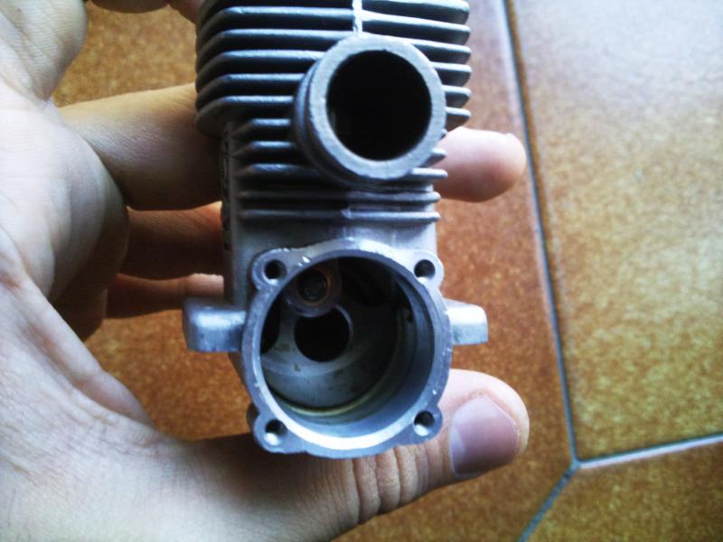

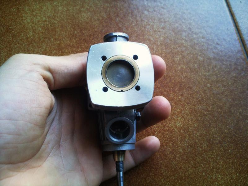

Ho risolto tutto!!
Solo un dubbio, io ho smontato tutto, lo metterei a bagno così come nelle foto !!
Va bene o devo togliere qualcosa ancora ??
PS: il cuscinetto io non l'ho tolto lo potrei lasciare ??

io lo smonterei tutto...camicia-pistone-albero...visto che l hai smontato tanto vale farlo come si deve....
dany1978 non è in linea   Rispondi quotando
Vecchio 01-04-10, 01:50 PM   #15
L'avatar di angelokanay
Registrato dal: Aug 2006
residenza: Asti-piemonte
Messaggi: 25,498
Originariamente inviata da dany1978 Visualizza il messaggio
esatto
