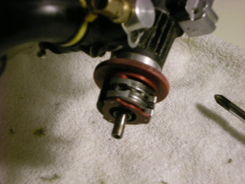

Vecchio 30-10-09, 10:47 PM   #15
L'avatar di giainos
Registrato dal: Jun 2006
residenza: Cattolica (RN)
Messaggi: 5,339
giainos  un newbie...
Ecco una foto dei ceppi che mi sembrano in ottimo stato...
Ginoble Gianluca
giainos non  in linea   Rispondi quotando
